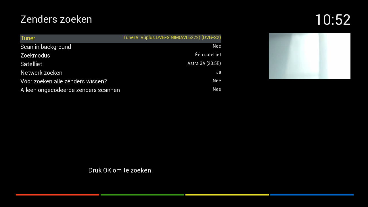

Emekli Geplaatst: 9 augustus 2016 Geplaatst: 9 augustus 2016 Zo moet je handmatig zenders zoeken, goed alles lezen, want bijna onderaan staat Netwerk zoeken en dat moet op ja staan om de database van frequenties bij te werken. screenshot_2016-08-09_10-52-56.bmp Vu+ Uno 4K SE en 1TB HDD / Samsung 65'' UHD Smart TV. Vier schotels, 150, 120, 90 en 120** cm., voor Astra 1 & 3, Hotbird/Eurobird, Türksat, ** is tijdelijk buiten gebruik.
Portuuno Geplaatst: 11 augustus 2016 Auteur Geplaatst: 11 augustus 2016 OK, dankjewel. Na eerst een paar transponders te laten zoeken, zoekt de 4K nu wel op de sat. 23.5.. Vreemd.
Emekli Geplaatst: 12 augustus 2016 Geplaatst: 12 augustus 2016 Dit kan aan M7 liggen, toen alles van hen nog op Astra 1 zat, en je zocht op een freq van hen, kwam je niet verder dan hun zenders. Daarna deed ik dan een scan via ARD of ZDF en die vond de rest van de zenders. Maar in beide gevallen wel netwerk zoeken op AAN. Voordeel is ook dat je bij ARD of ZDF scan onderaan alleen FTA op ja moet zetten, ben je gelijk af van alles dat gecodeerd is. Voor Astra 3 kan je laatste methode nemen, dan zou alles toch gevonden moeten worden. Neem in dit geval freq: 12168 V 27500 3/4, die staat los van de M7/CD/TVV/Skylink groep. Vu+ Uno 4K SE en 1TB HDD / Samsung 65'' UHD Smart TV. Vier schotels, 150, 120, 90 en 120** cm., voor Astra 1 & 3, Hotbird/Eurobird, Türksat, ** is tijdelijk buiten gebruik.
