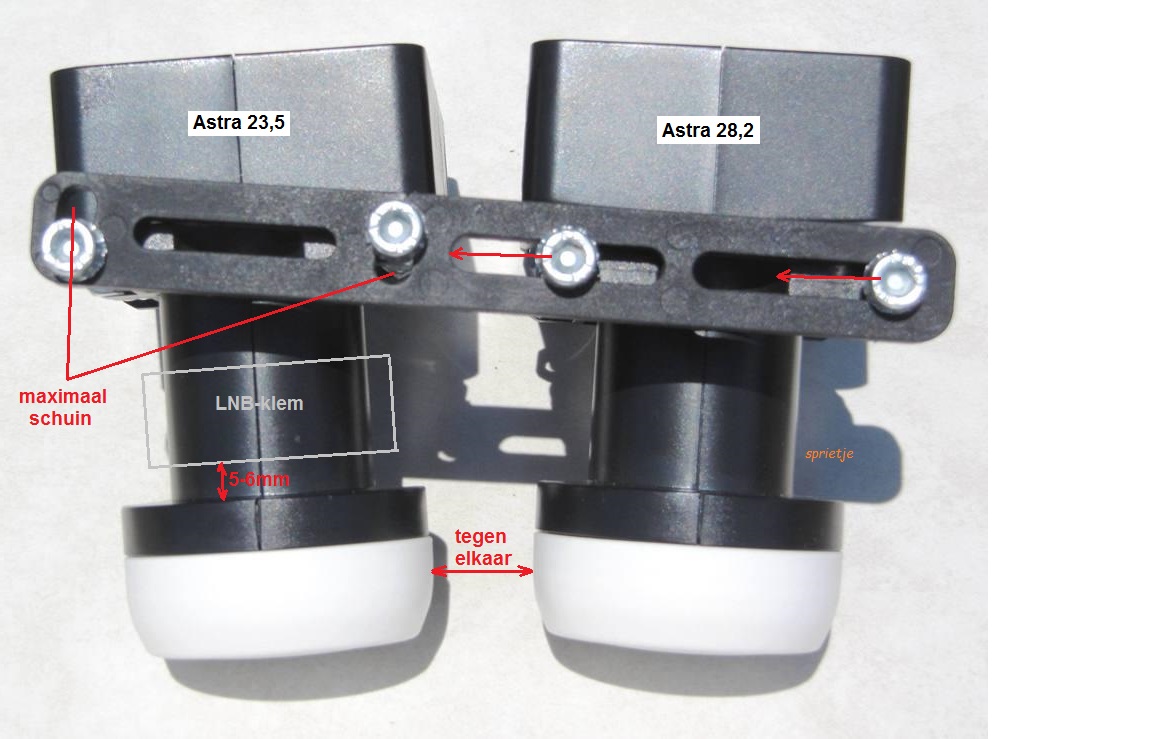

Verder heb je een lnb-houder nodig voor de tweede lnb.
Een die makkelijk verkrijgbaar is, is de LNB houder universeel DUO, zie bijlage.
Die moet je achter de lnb-klem monteren van de schotel. Die koop je voor €7,95.

Nu monteer de de lnb-houder over de lnb achter de lnb-klem. Monteer hem zoals in de bijlage heb aangegeven.
Zet de lnb-houder 30 graden schuin omlaag.
Monteer de vrijhangende lnb voor de Astra 19,2 in de lnb-houder en zorg dat de voorzijde van de kop gelijk met de kop staat van de Astra 23,5 en zet hen een klein beetje schuin naar binnen zodat die iets naar het midden van de schotel is gericht.
Stel ze af op een afstand van elkaar zodat de kuiltjes in de voorzijde van de kap 65mm van elkaar staan.
Stel de skew van deze lnb in op 21 graden.

Beste Sprietje,
Ik heb met veel belangstelling deze bijdrage van jou gelezen omdat wij hetzelfde probleem hebben in ons huisje in Torrevieja-San Luis.
Wat ik niet goed snap is wat jij bedoelt met "Die moet je achter de lnb-klem monteren van de schotel." Zou jij dit wat nader kunnen toelichten aub?
Bij voorbaat dank, wimduk (sinds een paar dagen nieuw lid:)
  Op 21-9-2016 om 11:01, Sprietje zei:
Zie hier wat ik bedoel.
Sprietje,
Dankjewel voor deze snelle en heldere reactie
Wimduk
