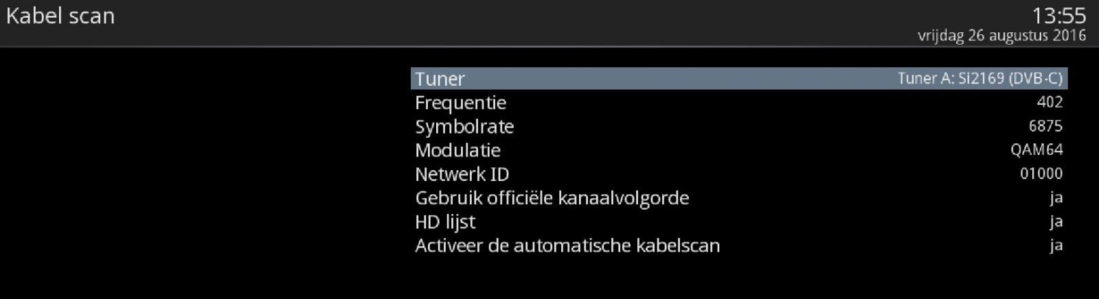

In een ander bericht heb je een Xtrend ET9500, deze kan voorzien zijn/worden van een DVB-C-tuner en deze is in staat een kabelscan uit te voeren.
-Kabelscan extensie installeren (bij Applicaties)
-Menu>Instellingen>Zenders zoeken>Kabel scan
-Daar invullen:
Hierboven is netwerkcode 1000 ingevuld, ev. aanpassen naar de regio:
1000 DELTA Noord - Schouwen Duiveland,Tholen, Noord- en Zuid-Beveland
2000 DELTA West  - Walcheren
3000 DELTA Zuid  - Zeeuws Vlaanderen
