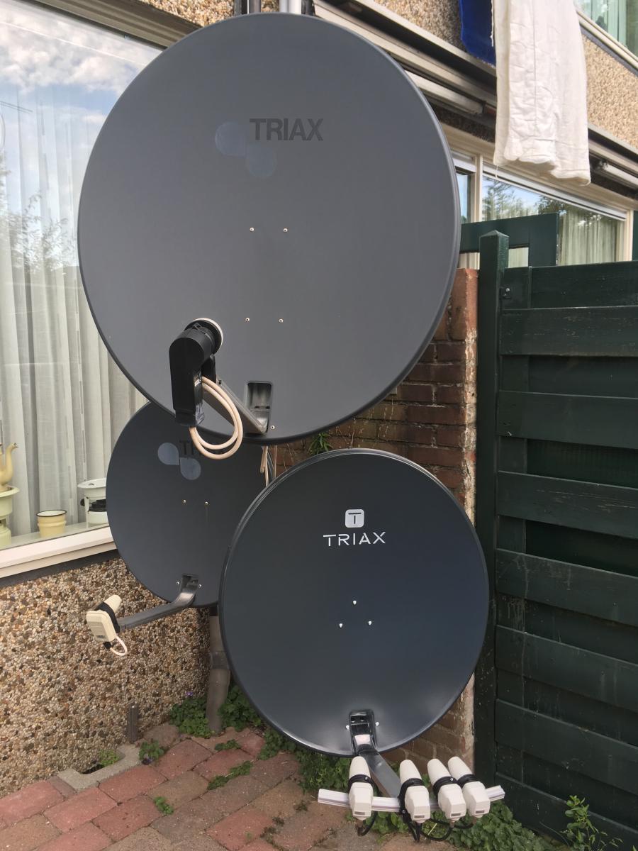

Tja dan zal ik een foto van de nieuwe triax voor jou maken met de afmetingen erbij. Ik heb er dinsdag een opgehangen en die is toch echt 74 cm breed en geen 70cm meer. Wat ik ook probeerde ik kreeg de 3 sats niet werkend terwijl ik zeker zo'n 5 stuks voorheen heb gemonteerd. Vrijdag 16 sept wissel ik de nieuwe triax voor een 65cm schotel. Ook het logo is anders, wit ipv rood en symboliek is aangepast. De klaparm is er nog wel maar de vvleugelmoeren aan achterzijde en zijkant zijn vervangen door moeren.

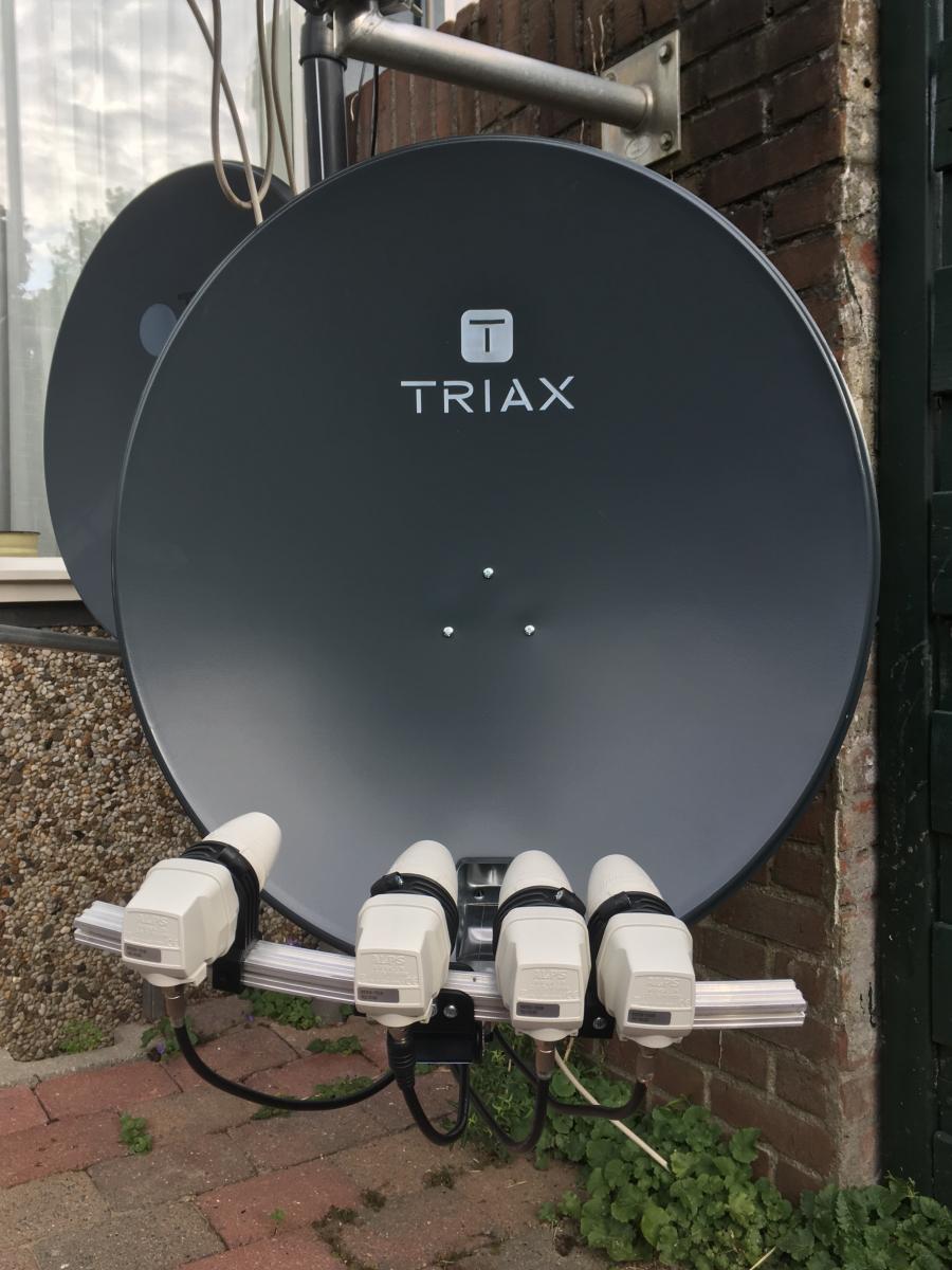

Ik heb gisteren ook zo'n nieuwe 78cm Triax geplaatst, ik zal hem zo even opmeten.
Ik heb géén ontvangstproblemen; 28,2E, 19,2E, 13,0E en 9,0E. Komend weekend komen daar 23,5E en 4,9E (Astra 4) nog bij, de ruimte hiervoor is reeds 'gereserveerd' en de ontvangst is reeds getest.
Bij mij komen, bewust, de (Alps) lnb's van de Astra's 1, 3 en natuurlijk 2 alle aan linkerkant van de rails wanneer je vóór de schotel staat.
De enige compromis was 1% minder signaal op de Hotbird toen ik de Eutelsat 9B (9 oost) eerst optimaal afstelde.
aangepast door Mr DVB
LG 42LM620S met Fransat CAM, MaxDigital 225S, Strong SRT 7805 (HD+), Next MiniX HD Punto
Triax 88cm (draaibaar), Triax 78cm (6 lnb's), Triax 64cm (5gr west)
