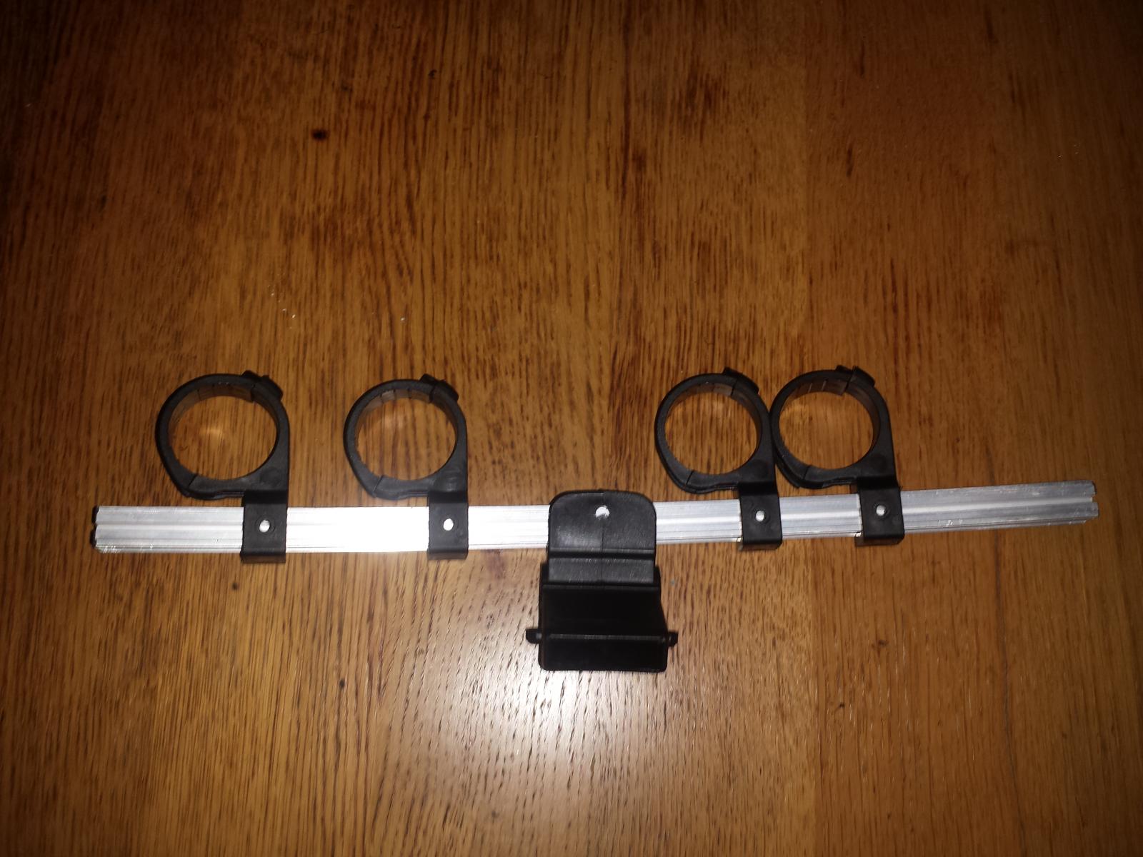

litos Geplaatst: 13 september 2016 Auteur Geplaatst: 13 september 2016 had nog een vraag de multifeed die ik heb hesteld ziet er anders uit dan die op de foto in het bericht is dat erg mvg
bellejt Geplaatst: 13 september 2016 Geplaatst: 13 september 2016 is identiek in gebruik hoor Groetjes,salutations,greetings. 1 x Gibertini 1,10 vast 3 sats + 1 x Triax 88 cm rotor + Triax fixed 5W Vu + Duo4K SE sat tuner 4 X DVB-S2X en 1 x turbo DVB-C + OpenVix + idem dual tuner and vu duo2 fallback tuner Octagon SF8008 4K Openvix (via ethernetconnectie/WIFI fallbacktuner)
Sprietje Geplaatst: 13 september 2016 Geplaatst: 13 september 2016 Dat is de SAB-rail.Daarvan staan de lnb's 19mm hoger dan bij een Triax-rail.Eigenlijk is dat niet ideaal want dan staan de lnb's niet in het brandpunt van de schotel, Hierdoor klopt de elevatie aanduiding van je schotel niet goed meer en je hebt een fractie minder ontvangst.Het zijn geen leuke praktijken van de satellietshops als je een Triax-rail bestelt en daar ook voor betaald en je een universele SAB-rail krijgt toegestuurd die in feite niet universeel is.Als je de Triax-rail omdraait, staan de lnb's ook 5,5mm hoger maar dat is maar dat is nog geen 19mm, zie bijlage.Ik zou het er maar mee doen.

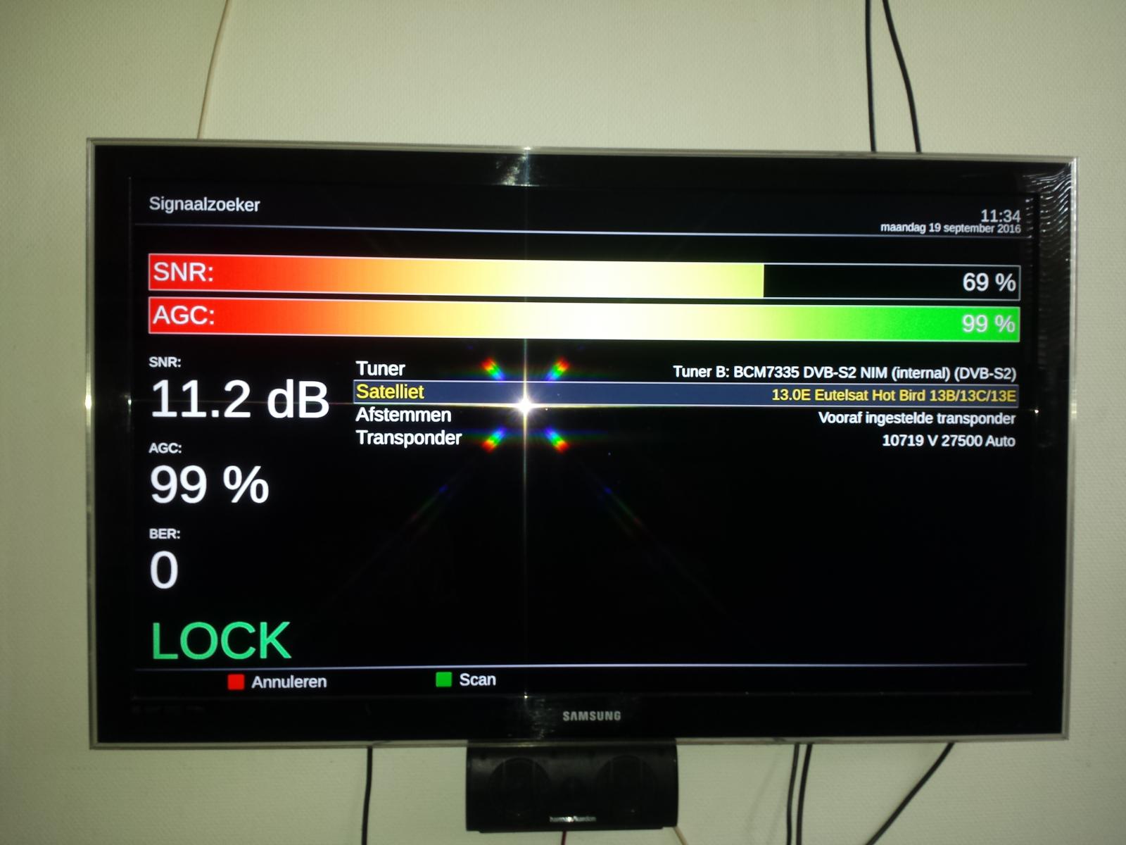

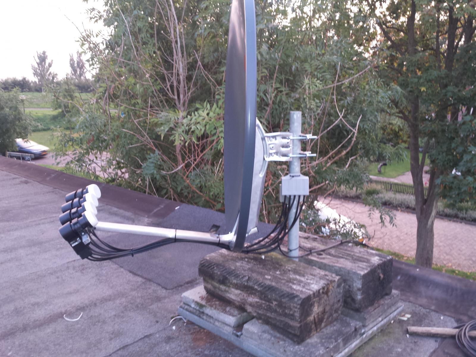

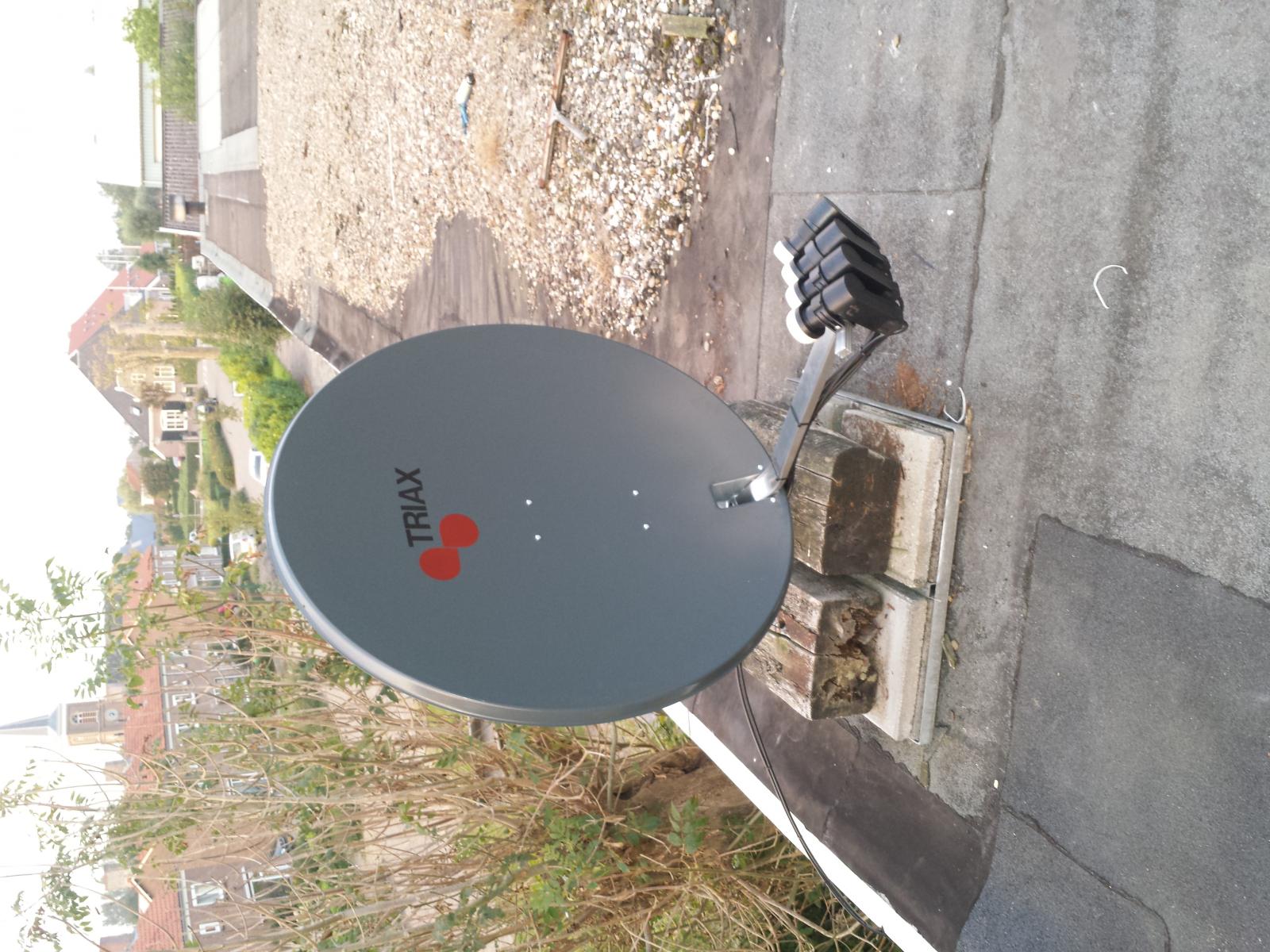

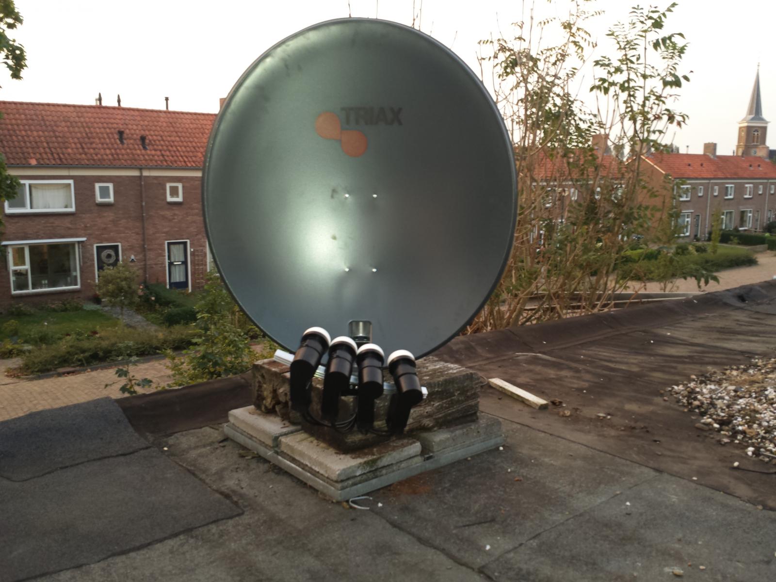

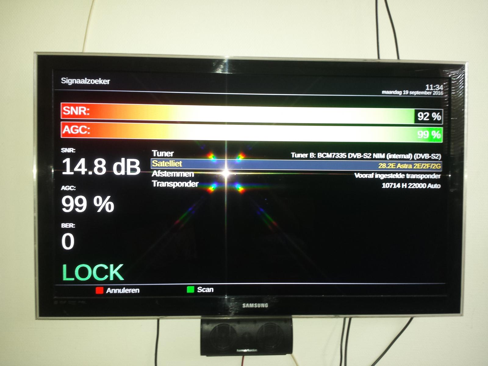

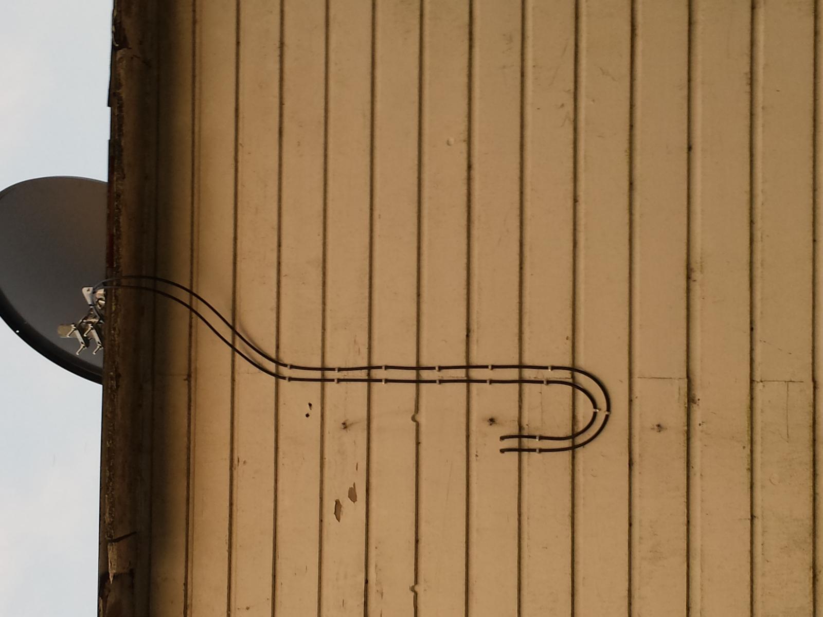

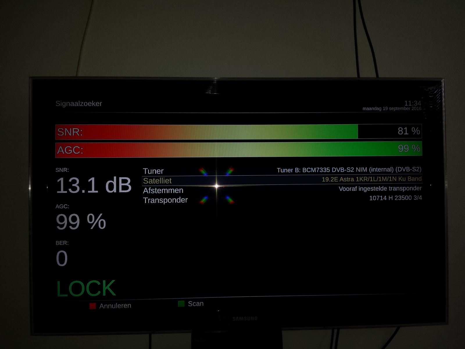

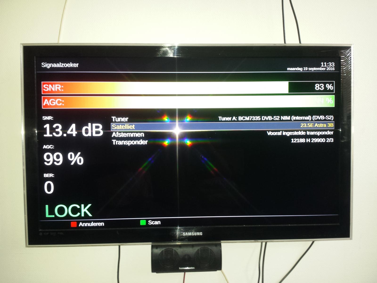

litos Geplaatst: 19 september 2016 Auteur Geplaatst: 19 september 2016 het is gelukt de schotel plaatsen de schoren maak ik er later aan heb een paar foto's gemaakt leek me wel leuk om ze te plaatsen ook van de binnenkomende singalen meschien dat het nog beter kan dank voor alle hulp
Sprietje Geplaatst: 19 september 2016 Geplaatst: 19 september 2016 (aangepast) Je hebt nu toch een Triax-rail. Heb je hem nog omgeruild? Ik heb de indruk dat de rail te schuin staat. Ik meet 15 graden terwijl het 10 graden moet zijn. Daarom heb je weinig signaal op de Hotbird.En je schotel 100% zuiver op de Astra 23,5 uitrichten. 19 september 2016 aangepast door Sprietje
litos Geplaatst: 19 september 2016 Auteur Geplaatst: 19 september 2016 heb de schotel wat aangepast het singaal op hotbird is iets verbeterd heel veel dank voor alle hulp later vandaag post ik de singalen weer krijg het niet beter dan het nu is
