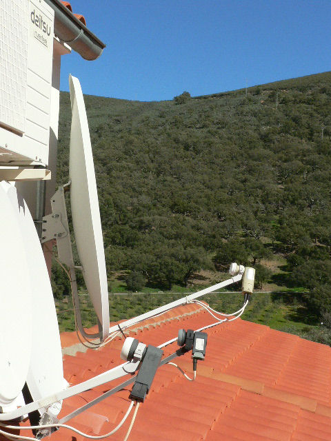

jwfw Geplaatst: 2 oktober 2016 Geplaatst: 2 oktober 2016 (aangepast) Misschien voor Sprietje? Ik zit in las Villuercas, Oost Cáceres (Extremadura, Spanje) en ontvang van October tot en met Maart/April de Astra 2 UK beam net aan met een Tecatel 110/120 cm schotel (Zie link voor specificaties) met een oude onbekend merk twin LNB (zie foto). Dat wil zeggen, ijs en weder dienende. Mijn Rebox 2220HD geeft een signaal kwaliteit aan van rond de 7 à 8 % op 10818V (een aantal regionale BBC zenders en 13 -21 % op 10758V en 10906V, ITV). Vanaf 5% of hoger heb ik een storingsvrij beeld. HD ontvangst Is er alleen sporadisch. In de zomer is een ander verhaal, dan is er alleen marginale ontvangst 's-avonds laat en '-nachts. Zou ik de ontvangst - zonder een grotere schotel te plaatsen - dmv een andere LNB kunnen verbeteren? Door een Engelse installateur ver, vèr, bij mij vandaan werdt mij een GI 202 LNB aangeraden. Die zou betere ontvangst met mijn Tecatel schotel moeten geven. Die installateur merkte ook op dat een Inverto Ultra Black Twin LNB (iets?) minder presteerde dan een Inverto Black Single LNB. Een GI202 heb ik gevonden als een Galaxy Inventions LNB en een Golden Media GI202. Ik vermoedt dat deze installateur de eerste bedoelt omdat Galaxy Inventions een Spaans (handels) bedrijf is dat redelijk dicht bij hem in de buurt zit maar het zou ook best kunnen zijn dat die twee LNBs die uiterlijk erg veel op elkaar lijken van binnen hetzelfde zijn. In mijn situatie met mijn bescheiden wens welke twin LNB zou jij aanraden? PS Ik gebruik afsonderlijke schotels voor afzonderlijke satellieten (Astra 1, 2, 3). De Tecatel schotel is de achterste. 2 oktober 2016 aangepast door jwfw

Sprietje Geplaatst: 2 oktober 2016 Geplaatst: 2 oktober 2016 Beste jwfwIk heb toch nog nooit gehoord dat de Chineese Golden Interstar lnb beter zou presteren dan een Inverto Black Ultra, of dit nu een single uitvoering of een twin uitvoering is.Verder heb ik niet het idee dat een Galaxy Innovations GI 212 enige overeenkomst heeft met de Golden Interstar GI-202Ik zou gewoon een Inverto black Ultra Twin proberen. Die koop je al voor €18,95 in Nederland.
jwfw Geplaatst: 2 oktober 2016 Auteur Geplaatst: 2 oktober 2016 Met dank. Zo'n Inverto black Ultra Twin heb ik al. Bij gelegenheid maar eens proberen. De specificaties voor beide GIs zijn gelijk. Lijken gelijk te zijn. Maar erg uitgebreid zijn ze geen van beide. En ja, beiden komen uit China maar de Inverto óók en, wat niet vandaag de dag? Mijn vraag vloeide voort uit de opmerking van die installateur dat naar zijn ervaring zo'n GI twin het in Spanje iets beter deed dan een Inverto Ultra twin. Dus ik dacht, ik weet er niets van, laat ik maar eens vragen.
Sprietje Geplaatst: 2 oktober 2016 Geplaatst: 2 oktober 2016 (aangepast) Inverto wordt wel in China gemaakt maar niet in China ontworpen. Welke lnb zit er nu op? 2 oktober 2016 aangepast door Sprietje
jwfw Geplaatst: 2 oktober 2016 Auteur Geplaatst: 2 oktober 2016 (aangepast) Alweer waar. Wat voor LNB? Eerlijk gezegd geen idee. Is een al jaren oud ding uit de oude dingen doos wat ik er op gezet heb bij de installatie van die Tecatel schotel toen er van welke UK beam dan ook geen sprake was. Gaf toen een prima resultaat en, is zwarte kunst niet allemachtig prachtig, het bleef doen bij de eerste UK beam en zelfs nu met de nieuwe UK beam ontvangst (zij het op het randje en met een relatief kleine schotel) nog mogelijk maakt. Het etiket van die LNB heeft de Spaanse zon niet overleefd en is nu volslagen onleesbaar. Zodoende 'onbekend'. Helaas. 2 oktober 2016 aangepast door jwfw
