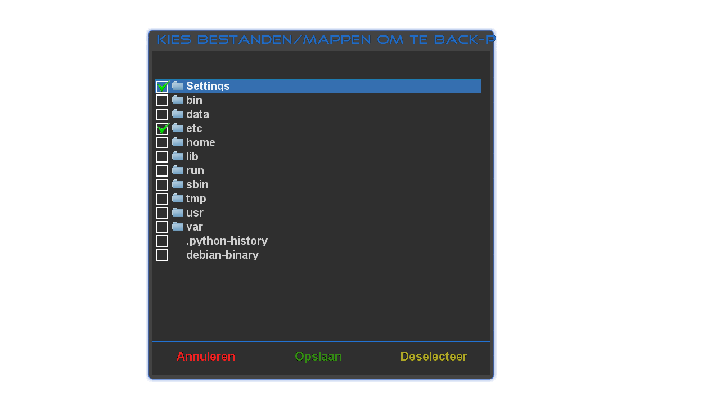

dvbs Geplaatst: 2 november 2016 Geplaatst: 2 november 2016 (aangepast) Hey Sabi, Vermoedelijk ben je nu bezig via ftp...? Je kan ook via softwarebeheer/geavanceerd/... op de box zelf instellen hoe deze zijn backup maakt. En na backuppen dàt bestandje eventueel backuppen op de pc. (bijv. te vinden onder: /media/hdd/backup als .....backup_tar.gz) (helaas is de box hier nu in gebruik voor de dagelijkse soap..... en blijf ik je het juiste keuzemenu schuldig) btw: de tip van Mimisiku ivm dflash is ook wel praktisch. Zo heb je steeds de mogelijkheid om binnen de 5 minuten jouw werkende image te flashen. 2 november 2016 aangepast door dvbs Groeten van dvbs, UFS9101W met TitanNit + DM7020HDv1 met OpenATV 6.3 + DM920 UHD met Merlin OE2.5 + Gemini 4
dvbs Geplaatst: 3 november 2016 Geplaatst: 3 november 2016 (aangepast) omdat ik zelf ook soms mijn DM mag gebruiken ; én omdat belofte schuld maakt.... /menu /instellingen /softwarebeheer /geavanceerde opties /kies back-up bestanden met onder menu/instellingen/systeem/diversen : menumodus:Expert 3 november 2016 aangepast door dvbs Groeten van dvbs, UFS9101W met TitanNit + DM7020HDv1 met OpenATV 6.3 + DM920 UHD met Merlin OE2.5 + Gemini 4
