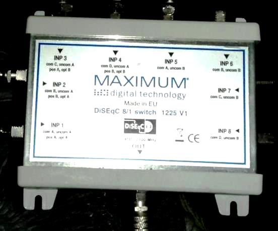

rohkis Geplaatst: 31 oktober 2016 Geplaatst: 31 oktober 2016 Beste mensen, Ik heb een DM800hd met een 'Maximum disecq 8x1 switch'. Ik kan deze niet geheel werkend krijgen. Er zijn 5 lnbs aangesloten, maar ik krijg maar op 3 lnbs signaal. Ik heb geprobeerd om de Advanced configuration in te stellen maar ik krijg helemaal geen signaal. - LNB 1 Astra 19 - LNB 2 Astra 28 etc. Als ik de simple configuration gebruik met Port 1,2,3,4 dan hebben de eerste 3 poorten alleen signaal. Vraag 1, Hoe kan ik de Advanced configuration instellen ? Vraag 2, Hoe kan ik testen of de switch niet goed werkt? Groet Kishen
Sprietje Geplaatst: 31 oktober 2016 Geplaatst: 31 oktober 2016 (aangepast) Zodra je meer dan 4 lnb's wilt aansluiten heb je diseqc-1.1 nodig op je satellietontvanger, t/m 4 lnb's kan met diseqc-1.0. Heb je een 8/1 diseqc-switch op je satellietontvanger aangesloten terwijl die op diseqc-1.0 staat ingesteld, dan zullen alleen de eerste vier ingangen van de switch werken. 31 oktober 2016 aangepast door Sprietje
a33 Geplaatst: 31 oktober 2016 Geplaatst: 31 oktober 2016 Graag nog wat specifiekere info: Is de maximum 8/1 switch een zuivere diseqc 1.1 switch? Of een combi diseqc 1.0 en 1.1? Wat zegt de manual, wat zegt het etiket? Op welke poorten (1 t/m 8) heb je beeld? Met welke diseqc-instellingen benader je die satellieten? (Een foto toevoegen spreekt boekdelen!) Op welke poorten heb je géén beeld? Ook hier graag foto van het instellingen-scherm. Ik neem aan dat je zonder de switch ertussen gewoon goed beeld hebt op alle 5 LNB's. Klopt die aanname? Is dit een nieuwe installatie? Of heeft het al gefunctioneerd, en is het nu kapotgegaan? Of is er iets veranderd (wat dan)? Groet, A33 1 Tip: Als je reageert op een post, geef dan altijd een citaat van de (gehele) post waar je op reageert. Sommige leden kunnen namelijk hun oorspronkelijke posts achteraf nog wijzigen, en wel veel langer dan de sinds jaar en dag in de huisregels (voor alle leden) vermelde periode van 30 minuten. Dat dat inbreuk doet aan de continuïteit van de foruminhoud, en een ongelijk speelveld creëert, wordt kennelijk (helaas) niet belangrijk geacht.

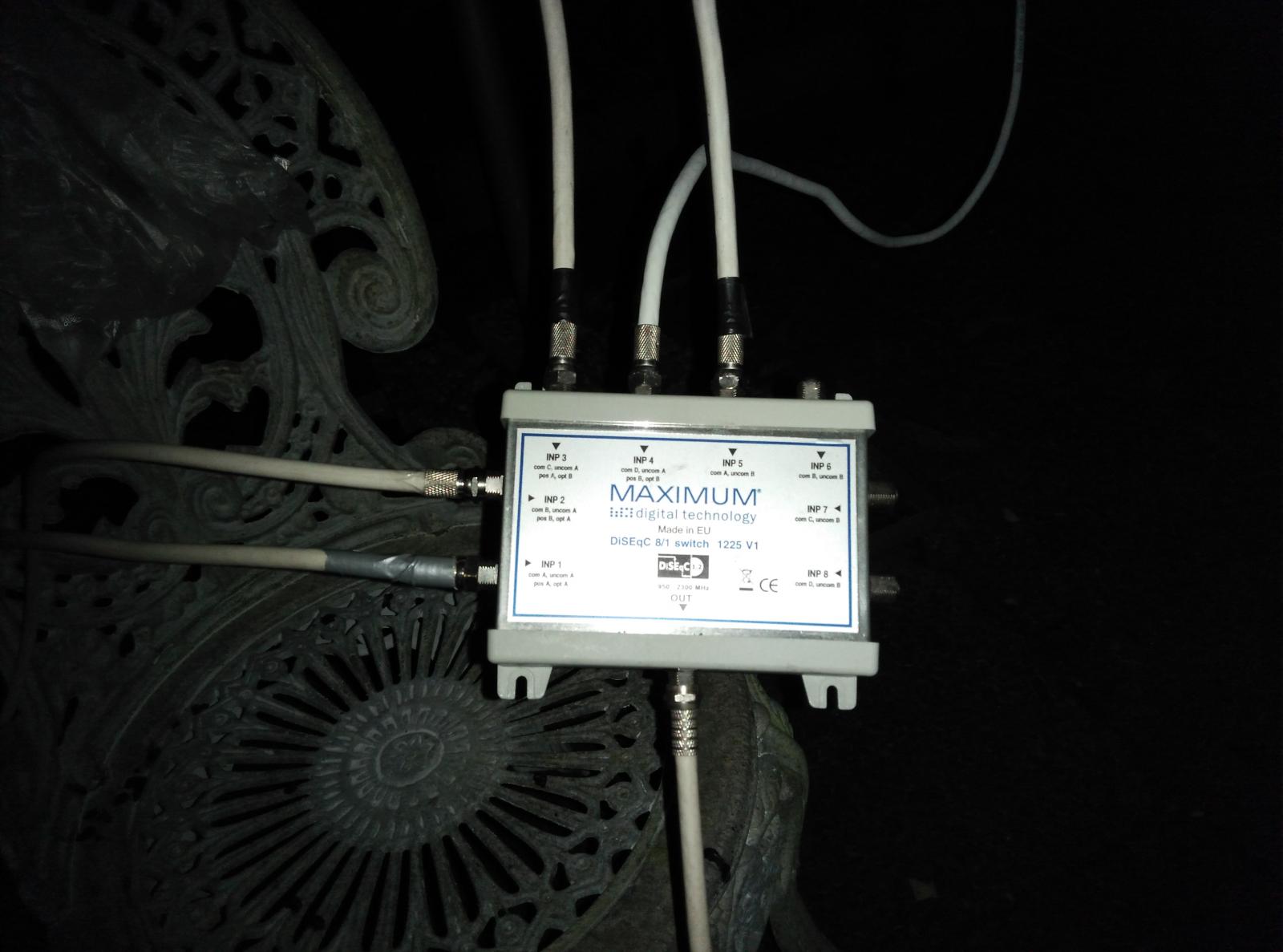

smetje limb.BE Geplaatst: 31 oktober 2016 Geplaatst: 31 oktober 2016 ik denk dat hij deze heeft Maximum 8-1 diseqc switch.Om 8 lnb's te koppelen naar 1 coaxkabel. TECHNICAL SPECIFICATIONSFrequency range 950 - 2300 MHzDiSEqC-control 1.1, 1.2, 1.0 (inputs 1-4)Insertion loss 5 dB avg.Isolation 30 dB avg.Max. Current 50 mALNB current Max. 400 mADimensions (WxHxD) 136 x 33 x 104 mmOperating temperature -25º C ~ 60º C Db. 900UHD 2X. 4x twin lnb 1x bosat 1.50m .Dreambox 7020hd v2 . Dreambox 800 Db 8000 1x. Db 800se Db 2X 500HD Sab unix triple 2x. Xsarius Galaxy 4K. Gigablue trio. Gigablue Quad Plus. Zgemma H7 Cabel en Sat Samsung UE65MU7070 4K Ultra HD Smart LED Samsung UE46F6650SSXXN led 1x LG 60"lb 870v
rohkis Geplaatst: 1 november 2016 Auteur Geplaatst: 1 november 2016 Zie afbeelding Is de maximum 8/1 switch een zuivere diseqc 1.1 switch? Of een combi diseqc 1.0 en 1.1? Wat zegt de manual, wat zegt het etiket? - Poort 1,2,3 hebben wel beeld als ik Simple configuration gebruik, Poort 4 heeft geen beeld - Als ik de advanced confirguration gebruik met Disecq input 1 t/m 5 dan heb ik helemaal geen beeld - Zonder switch heb ik beeld op alle 5 lnbs - Nieuwe installatie, heb de switch van een buurman gekocht. Hij had maar 4 lnbs en gebruikte zelf een Disecq 4x1.
smetje limb.BE Geplaatst: 1 november 2016 Geplaatst: 1 november 2016 deze heeft deze mogelijkheden DiSEqC-control 1.1, 1.2, 1.0 (inputs 1-4) Db. 900UHD 2X. 4x twin lnb 1x bosat 1.50m .Dreambox 7020hd v2 . Dreambox 800 Db 8000 1x. Db 800se Db 2X 500HD Sab unix triple 2x. Xsarius Galaxy 4K. Gigablue trio. Gigablue Quad Plus. Zgemma H7 Cabel en Sat Samsung UE65MU7070 4K Ultra HD Smart LED Samsung UE46F6650SSXXN led 1x LG 60"lb 870v
satencom Geplaatst: 1 november 2016 Geplaatst: 1 november 2016 Terug naar de buurman ,en kijken dat de alle 4 bij hem wel werken Volgens de wet van Bartjens moet het kunnen En met de vriendelijke groeten Hendrik En Is je Probleem opgelost? Help anderen door te vertellen hoe je dat hebt gedaan.
a33 Geplaatst: 1 november 2016 Geplaatst: 1 november 2016 In welke modus staat deze switch op dit moment: diseqc 1.0, 1.1 of 1.2? Is dit een switch met een schakelaartje voor de ingestelde modus, of is dit het type dat je met een aparte programmer moet instellen? Default is vaak 1.1 bij dat soort switches, geloof ik. Maar ik vind zo gauw geen manual op het internet. Maar als je nu onder simple config beeld hebt op poort 1-3, reageert hij denk ik op diseqc 1.0-commando's. Al is het dan gek dat je op poort 4 geen beeld hebt. (Is de nummering op het etiket correct? Ik heb het wel eens meegemaakt dat die niet klopte...) Of kiest deze schakelaar zelf zijn modus, door het type commando's dat hij (het eerst na een power OFF) ontvangt? Als je voor deze switch een programmer nodig hebt, moet je terug naar een winkel waar ze die hebben, om 'm in diseqc 1.1 modus te zetten. Soms is het 'service' om de modus aan te passen voor een klant.... groet, A33 Tip: Als je reageert op een post, geef dan altijd een citaat van de (gehele) post waar je op reageert. Sommige leden kunnen namelijk hun oorspronkelijke posts achteraf nog wijzigen, en wel veel langer dan de sinds jaar en dag in de huisregels (voor alle leden) vermelde periode van 30 minuten. Dat dat inbreuk doet aan de continuïteit van de foruminhoud, en een ongelijk speelveld creëert, wordt kennelijk (helaas) niet belangrijk geacht.
rohkis Geplaatst: 1 november 2016 Auteur Geplaatst: 1 november 2016 Mijn buurman is een aantal maanden met vakantie Hij gaat verzhuizen naar het buitenland. Er is geen schakelaar. De nummertjes lijken wel correct te zijn. Ik begrijp niet waarom bij de Simple config 3 poortjes wel werken en bij de advanced geen 1. Zit al een tijdje te spelen met de instellingen, maar nog geen succes.

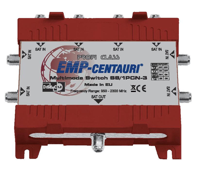

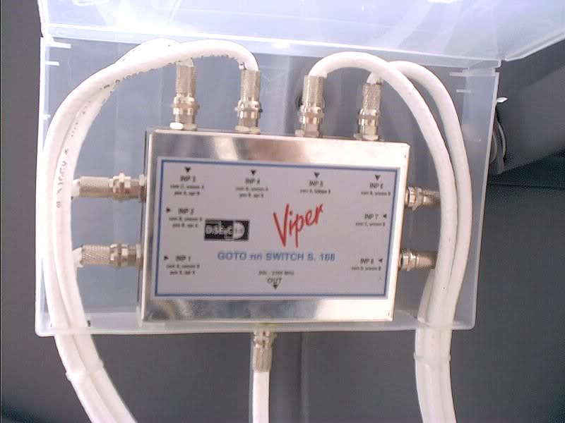

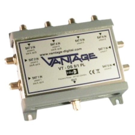

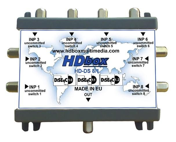

Sprietje Geplaatst: 1 november 2016 Geplaatst: 1 november 2016 (aangepast) De Maximum diseqc 8/1 1225 V1 en de Vantage DiseqC Schalter VT DS 8 in 1 HQ 8/1 en de HDbox HD-DS 8/1 en de Viper goto switch S.168 zijn volgens mij allemaal een EMP Centauri S8/1PCN-3 (P.168) met exact dezelfde maatvoering van 136 x 104 x 33 mmZie voor de specificaties: http://www.emp-centauri.cz/index.php?lang=en&page=prodview&id_kateg=1&id_pkateg=21&id=63Zie hier ook de pdf-file Product datasheet en Instuction Manual.Zoals je zie gebruiken bekende merken als Maximum en Vantage gewoon spullen van een ander merk en plakken er hun eigen sticker op. 1 november 2016 aangepast door Sprietje

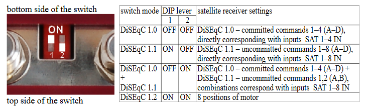

a33 Geplaatst: 1 november 2016 Geplaatst: 1 november 2016 (aangepast) Zit al een tijdje te spelen met de instellingen, maar nog geen succes. Ja, soms is het trial and error als je de specs van een switch niet kent... Houd ons op de hoogte van wat je ondekt! Ik begrijp niet waarom bij de Simple config 3 poortjes wel werken en bij de advanced geen 1. Als de switch geen commando's krijgt die hij begrijpt (dus commando's van het type diseqc, waar de switch op is ingesteld), dan blijft/switcht hij normaliter automatisch op/naar poort 1. Als je dus zelfs op die poort niets ontvangt, is er iets raars aan de hand, of doe je echt iets verkeerd. Groet, A33 Edit, na het bericht van Sprietje: @Sprietje: enig idee waar dan de modus-schakelaar zit bij deze maximum? De EMP heeft namelijk twee dip-switches; zie: http://www.emp-centauri.cz/pdf/1003227.pdf 1 november 2016 aangepast door a33 Tip: Als je reageert op een post, geef dan altijd een citaat van de (gehele) post waar je op reageert. Sommige leden kunnen namelijk hun oorspronkelijke posts achteraf nog wijzigen, en wel veel langer dan de sinds jaar en dag in de huisregels (voor alle leden) vermelde periode van 30 minuten. Dat dat inbreuk doet aan de continuïteit van de foruminhoud, en een ongelijk speelveld creëert, wordt kennelijk (helaas) niet belangrijk geacht.
Sprietje Geplaatst: 1 november 2016 Geplaatst: 1 november 2016 Dat zal wel op dezelfde plaats zitten midden tussen de 4 F-connector aansluitingen.
a33 Geplaatst: 1 november 2016 Geplaatst: 1 november 2016 OK.@rohkis: Kan je echt geen schakelaartjes ontdekken? Of kan je de switch misschien eenvoudig openmaken, en daar een schakelaartje ontdekken? Bij sommige switches zit een schakelaartje namelijk binnenin (zoals in de Televes 4/1-switch met een 'brugje van @trust', bijvoorbeeld, als ik me niet vergis). groet, A33 Tip: Als je reageert op een post, geef dan altijd een citaat van de (gehele) post waar je op reageert. Sommige leden kunnen namelijk hun oorspronkelijke posts achteraf nog wijzigen, en wel veel langer dan de sinds jaar en dag in de huisregels (voor alle leden) vermelde periode van 30 minuten. Dat dat inbreuk doet aan de continuïteit van de foruminhoud, en een ongelijk speelveld creëert, wordt kennelijk (helaas) niet belangrijk geacht.
Moderator ceesv Geplaatst: 1 november 2016 Moderator Geplaatst: 1 november 2016 Er zijn merken diseqc switches waarvoor je met behulp van een losse programmer de switch in de gewenste modus kunt zetten. De programmer kost rond de 13 euro. Programmer für DiSEqC-Schalter ermöglicht das Programmieren der 6 Modi für DiSEqC-Schalter 10/1 und 8/1. Modus 1: normales DiSEqC 1.0 oder 2.0 (ABCD), max. 4 LNB Modus 2: normales DiSEqC 1.1 oder 2.1, max. 10 LNB Modus 3: DiSEqC 1.0 oder 2.0 + Toneburst A/B, max. 6 LNB Modus 4: Benutzer definiertes DiSEqC, bis zu 10 LNB Modus 5: DiSEqC 1.1 oder 2.1 uncommitted, max. 10 LNB Modus 6: DiSEqC 1.2 oder 2.2, bis zu 10 LNB Modus 7: Modus 5 + Modus 6 Gaat niet bestaat niet! 65" 4-K OLED, Vu+ Duo 4K SE BT, Vu+ Solo 4K, Rebox-8500, Rebox-8000, Wavefrontier T-90, Satlook Digital NIT, Megasat HD5 Combo Gebruik je een advertentie blocker? Maak dan een uitzondering voor onze website. Zonder advertentie (inkomsten) kan deze site niet voortbestaan.
rohkis Geplaatst: 1 november 2016 Auteur Geplaatst: 1 november 2016 Nee ik kan echt geen schakelaar vinden. Ik ga het openen en de binnenkant bekijken.
