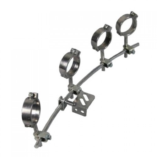

smetje limb.BE Geplaatst: 5 november 2016 Geplaatst: 5 november 2016 (aangepast) ik zou zeker een schotel van min 1m plaatsen en met losse quad lnb"s en een multyrail die bij de nieuwe schotel past werken en 4x switsh 5 november 2016 aangepast door smetje limb.BE Db. 900UHD 2X. 4x twin lnb 1x bosat 1.50m .Dreambox 7020hd v2 . Dreambox 800 Db 8000 1x. Db 800se Db 2X 500HD Sab unix triple 2x. Xsarius Galaxy 4K. Gigablue trio. Gigablue Quad Plus. Zgemma H7 Cabel en Sat Samsung UE65MU7070 4K Ultra HD Smart LED Samsung UE46F6650SSXXN led 1x LG 60"lb 870v

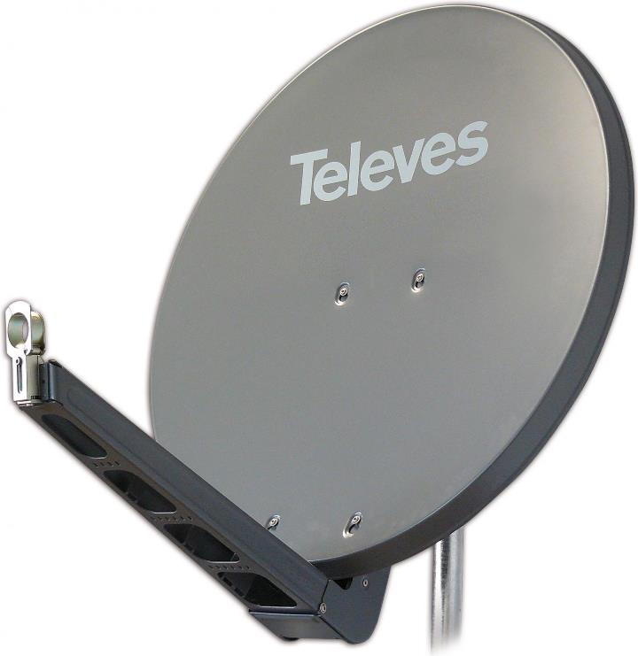

Sprietje Geplaatst: 6 november 2016 Geplaatst: 6 november 2016 (aangepast) Beste SatfreakedIk begrijp dat je duo-lnb wilt met vier aansluitingen. Dat is geen probleem.Inverto heeft een hele goede, de IDLB-QUDM21-MNO43-8PP, zie: http://www.inverto.tv/products/product.php?section=1&id=101&cat=36Koningsleiten/gerlos is een skigebied in Oostenrijk en daar kan het behoorlijk tekeer gaan. Ik vraag me zelfs af of het daar niet nodig is een verwarming op de schotel te hebben om de sneeuw te doen smelten.Natuurlijk kun je ook met twee losse lnb's werken maar als je vier aansluitingen wilt hebben, dan heb je ook vier diseqc-switches nodig. Vandaar dat het niet zo'n gek idee is om een duo-lnb met vier aansluitingen te nemen.Je moet een zeer stabiele schotel hebben van minimaal 80cm.Nu zijn er zeker een aantal zeer degelijke Duitse en Italiaanse schotels maar wat je met die duo-lnb niet kunt hebben is dat de schotel een f/D-verhouding heeft van 0,67. Die moet echt 0,6 zijn om de duo-lnb te laten passen.Ik heb een test van Satvision bijgevoegd.Als je op de laatste bladzijde kijkt, zie je de uitslag van de test.Testwinnar is Televes maar andere goede schotels zijn de Gibertini OP 85 SE en de Schaiger SP 1085 PA. Deze laatste twee zijn identiek aan elkaar en hebben een f/D-verhouding van 0,67. Bovendien is de schotel maar van 1,2mm dik aluminium.De CityCom is feitelijk maar een 75cm schotel en de Technisat loopt met een ontvangskwaliteit van 87% achter t.o.v. de rest maar bovendien heeft die ook een f/D-verhouding van 0,67.De meest geschikte schotel en tevens testwinnaar is de Televes Preisner S85QSD. Deze heeft een f/D-verhouding van 0,6 wat we nodig hebben en reflector van 1,5mm dik aluminium. De schotel is 85cm breed en 95cm hoog.In Duitsland wordt deze schotel aangeboden voor €106,70.Als je daar het Inverto monoblock quad op zet, heb je een uitstekende ontvangst.Natuurlijk heb ik uitgerekend dat dit een hele goede combinatie is. SATVISION-test 5 schotels van 85cm.pdf 6 november 2016 aangepast door Sprietje

Sprietje Geplaatst: 6 november 2016 Geplaatst: 6 november 2016 Niet aan een Triax of SAB beginnen daar hoog in dat skigebied.Op deze schotel kun je ook een rail zetten en die is heel wat steviger.Als je vier aansluitingen wilt gebruiken heb je ook vier diseqc-switches nodig, geen twee.Bij losse lnb's kun je beter een schotel nemen met een f/D van 0,67.
