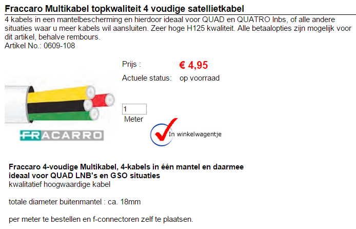

Ik heb bij n vriend n schotel gezet 19/23 alles draait zover maar rare is soms geven die receivers aan 0 tot 51 % ontvangdt dus geen beeld , nu heeft ie een kabel liggen met 4 aders maar die kern is superdun word gebruikt bij de it nl voor cameras enz.
Nu is mijn gedachte zou die niet goed contact make met de tuner van de receivers ?

Dat zou kunnen. Hoe dun is die middenader?
Als de middenader zo dun is, is de buitenmantel meestal ook dun en is het verlies in de coaxkabel een stuk hoger.
Is die kabel 50 ohm of 75 ohm?
Ik denk dat die kabel helemaal niet geschikt is voor de hoge frequenties die bij satelliet-tv gebruikt worden tot 2150MHz. CCTV kabel wordt gebruikt tot 1000MHz.

ik zou t niet weten sprietje alleen dat ie 4 adriderig is er zijn 3 receivers op aangesloten nl een ader is vrij als beeld is signaal op beide sats is prima enz .
maar die kern is verdomd dun nogeen mm denk ik

Ik heb lang geleden ooit 's een tiental 1m lange patchkabels gekocht met een F-connector aan beide zijden en een kern van amper 0,6 ipv 1mm2.
In combinatie met spiksplinternieuwe LNB's en switches was er geen probleem maar gebruikte je een component waar ooit al een 'normale' kern van 1mm2 had ingezeten dan maakten de klemmetjes in de vrouwelijke F-connector amper nog contact met de veel dunnere kern.

Die spaghetti vervangen voor een kabel welke gespecificeerd is voor satelliet ontvangst en je weet waar je aan toe bent.

De inpedantie van een coaxkabel wordt bepaald door de dikte van de middenader en de diameter van de vlechtmantel.
Bij normale coaxkabel heeft de middenader meestal een diameter van tussen de 1 en 1,13mm en de vlechtmandel diameter 4,8mm. Is de middenader veel dunner bijv. 0,6mm, dan moet de vlechtmantel diameter ook een stuk kleiner zijn.
Je kunt dat bijv. ook in de specificaties van de Belden H121 zien, een dunne coaxkabel met een buitenmantel van slecht 5mm.
Als deze verhoudingen niet kloppen, dan heeft de coaxkabel een andere impendatie bijv. geen 75 ohm maar 50 ohm. Niet echt aan te bevelen deze misaanpassing want daardoor kan een hoop narigheid ontstaan.
Maar je hebt helemaal gelijk. Vaak is het zo dat als je ooit een middenader van 1 of 1,13mm in een connector hebt gestoken er geen goed contact meer wordt gemaakt bij een veel dunnere middenader van bijv. 0,6mm.

spagetti hu wat ik weet koste die 22 euro de meter maar was maar mijn gedachte alles werkt perfect nu nl maar zo guaw een receiver wordt losgekoppelt en je sluit m weer aan begint het nl , maar okay in iedergeval weet ik weer wat meer nu .
