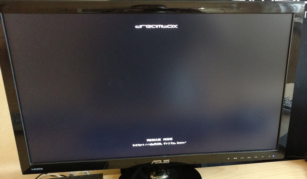

Ik wil het toestel graag gebruiken met een Canal Digitaal kaart in de kaartlezer. Hiervoor wil ik OpenATV installeren. Als de stand-by knop inhoud terwijl ik de knop aan de achterkant aan zet gaat het toestel gewoon aan. Heeft iemand de DM525 al in de rescue mode kunnen krijgen?
1. Box aanzetten via de schakelaar achter.
2. Stanby knop ingedrukt houden totdat deze overwegend rood knippert.
3. Op de TV zie je dat het apparaat in rescue mode staat (zie beeld)

Bij mij gaat ie dan gewoon aan, Was dit wel met de DM525 ?
Uitleg van de site van Dream zelf! De DM520/525 zijn identiek. Alleen heeft de DM525 een extra CI interface meegekregen... Welke firmware staat er nu op??
Beste,
Als je de dm52X aan zet met on/off schakelaar moet je een seconde of zo wachtten vooraleer je de vinger op de softouch knop legt. Ik zet hem achter aan en ga dan vlug met de vinger van de hand waar ik hem mee aanzet naar de softouch knop. dan wachtten tot hij begint te knipperen. Zo zou je in de rescue mode moeten raken. Het is wel even wennen. Heb in het begin ook wat gesukkeld.
Succes
Daarvoor hebben ze in Duitsland de term "fingerspitzengefühl" uigevonden.
Mij lukte het ook pas na meerdere malen proberen.
In de laatsten firmwares OE2.2 kun je onder menu/afsluiten nu ook kiezen voor "rescuemode".
