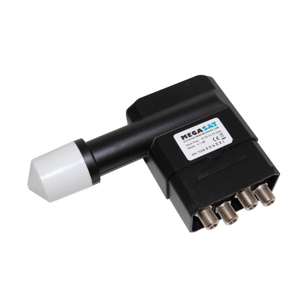

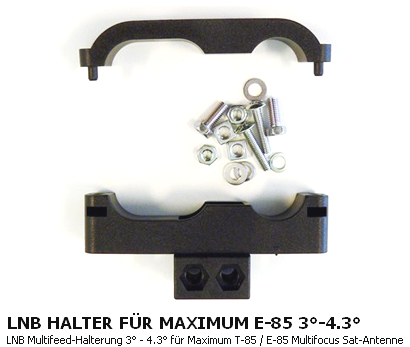

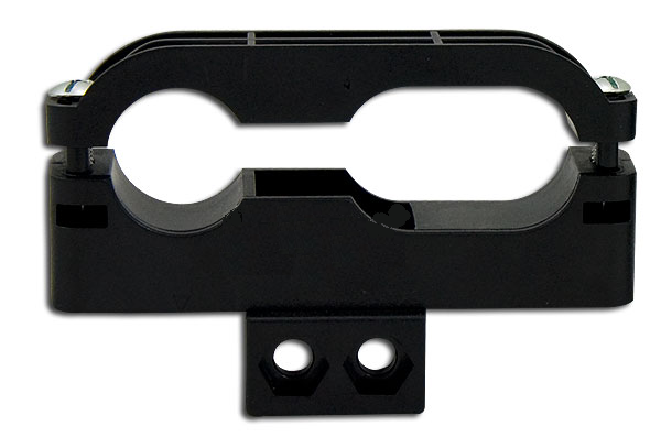

Tussen de 7e en 10e zit maar 3 graden. Je zult dus de speciale 3 graden houder van Maximum moeten gebruiken met twee smalle lnb's met een nek van 23mm, bijv. de Megasat.
