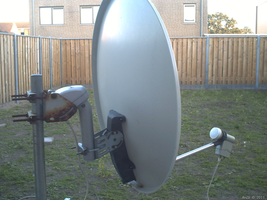

Moderator ceesv Geplaatst: 7 december 2016 Moderator Geplaatst: 7 december 2016 Afhankelijk van of je vrij zicht hebt kan je ongeveer 20 satellieten ontvangen. Een draaibare schotel is dan een optie. Gaat niet bestaat niet! 65" 4-K OLED, Vu+ Duo 4K SE BT, Vu+ Solo 4K, Rebox-8500, Rebox-8000, Wavefrontier T-90, Satlook Digital NIT, Megasat HD5 Combo Gebruik je een advertentie blocker? Maak dan een uitzondering voor onze website. Zonder advertentie (inkomsten) kan deze site niet voortbestaan.

Moderator ceesv Geplaatst: 7 december 2016 Moderator Geplaatst: 7 december 2016 Een draaibare schotel kan je maar op een satelliet tegelijk richten, je kan dan alleen met 2 ontvangers en tv's naar een satelliet tegelijk kijken. Wanneer dat geen bezwaar is kan je een draaibare schotel aanschaffen met een LNB met 4 uitgangen, een quad LNB. z.g.n FTA, ongecodeerde zenders zijn vrij te ontvangen, voor gecodeerde zenders heb je een abonnement nodig. Gaat niet bestaat niet! 65" 4-K OLED, Vu+ Duo 4K SE BT, Vu+ Solo 4K, Rebox-8500, Rebox-8000, Wavefrontier T-90, Satlook Digital NIT, Megasat HD5 Combo Gebruik je een advertentie blocker? Maak dan een uitzondering voor onze website. Zonder advertentie (inkomsten) kan deze site niet voortbestaan.

satencom Geplaatst: 7 december 2016 Geplaatst: 7 december 2016 Als 2 tv's gebruikt,dan heb je wel een probleem ,je kijk dan wel naar de zelfde satelliet met een draaibare schotel Volgens de wet van Bartjens moet het kunnen En met de vriendelijke groeten Hendrik En Is je Probleem opgelost? Help anderen door te vertellen hoe je dat hebt gedaan.

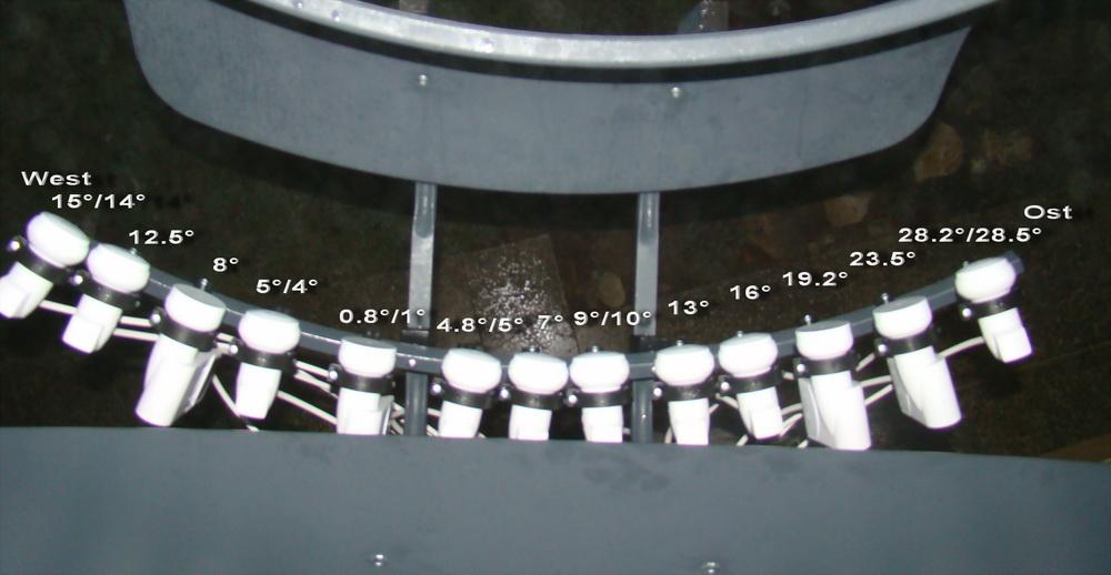

Tonskidutch Geplaatst: 7 december 2016 Geplaatst: 7 december 2016 (aangepast) voor jou en ons, besef je wat je antwoorde? ik wil in de regio drenthe(smilde) zenders ontvangen.het liefst zoveel mogelijk zenders voor twee onafhankelijke kijk toestellen = TV dien je minstens 2 onafhankelijke signaaltoevoer te hebben van de Schotel dus goedkoop twee schotels met twee rotors en unicable twin LNB voor 2 satelliet receivers met twin tuner of een twin LNB voor 2 TVs met DVB_S2 tuner duur een vaste opstelling zogenaamde Multifeed Schotel zoals de wavefrontier T90 met per satelliet positie een Quattro LNB + Diseqc switch en een Multimatrix met minimaal 4 coax uitgangen naar 2 satelliet receivers en per satelliet positie moet je bekijken welke zenders FTA zijn en welke een Paytv abonnement nodig hebben, voor zover dat in Nederland te abonneren valt. succes 7 december 2016 aangepast door Tonskidutch Vienna Ultravox - remastered
