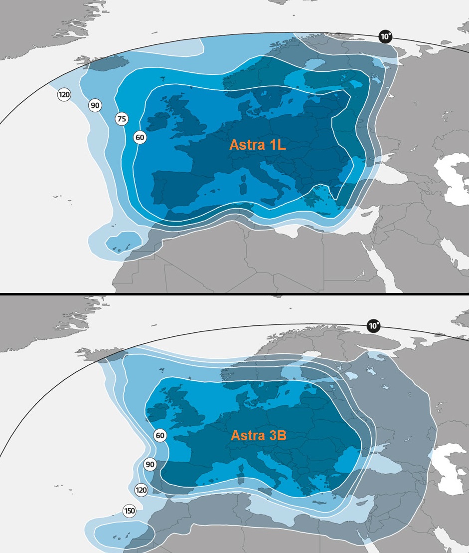

Op Malta heb je toch wel een schotel nodig van minimaal 1 meter breed om de Nederlandse zenders goed te kunnen ontvangen dit in tegenstelling tot de Astra 19,2 die je met een schotel van 60cm kunt ontvangen.

Nou ja chukky2, als de schotel 90cm rond is, is het maar een schotel die vergelijkbaar is met een schotel van 85x95cm, een 85cm-schotel dus.
Nu geven niet alle footprints van de Astra 23,5 precies hetzelfde aan maar als bijlage heb ik een officiële footprint van SES Astra en daar ligt Malta (het hele kleine stipje onder het Italiaanse eiland Sicilië) toch op de lijn waar een schotel van 120cm geadviseerd wordt.
Ik vraag me dus toch af of je daar de Nederlandse zenders wel altijd goed zult ontvangen. Met goed weer zal er wel geen probleem zijn maar bij een flinke regenbui verwacht ik toch dat je geen beeld hebt.
Er zal wel een duo-lnb op zitten voor een schotel van 80-85cm. De volgorde van de diseqc-switch is hoogstwaarschijnlijk dus hetzelfde als hier in Nederland dus kun je je ontvanger zonder er iets aan te veranderen er op aansluiten.

Tja Cees, in de Algarve is het meestal ook mooi weer maar de afgelopen maand heeft het er erg veel geregend. Camperbezitters die daar de Nederlandse zenders normaal met een schotel van 85cm breed kunnen ontvangen hebben toch een losse schotel van 110cm aan moeten schaffen om tijdens de vele regen toch TV te kunnen kijken.
