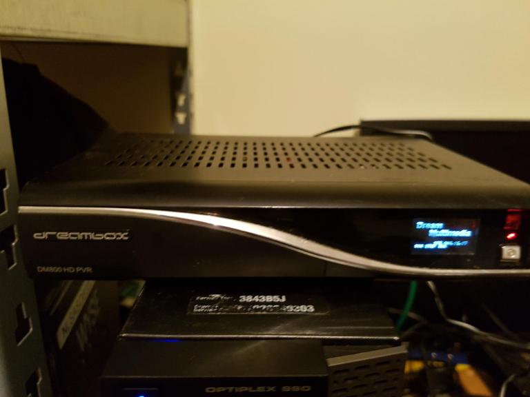

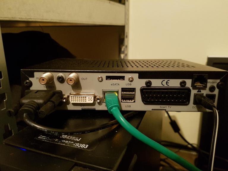

het is geen sunray het is een echte dreambox!
zie bijgevoegde foto's
was het maar een sunray had ik al klaar geweest :eek:
Als het een Sunray was geweest dan heb je toch een clone!! en dan wordt je niet verder geholpen hier.
Je had de ontvanger even kunnen openmaken(kwestie van een paar min. om hem open te schroeven) en dan was het wel duidelijker geworden wat voor een sim er in zit.
Een A2p sim is origineel sim dreambox de rest(,A8p sim,A4psim,sim 201,sim210 Ferrari sim,Estar 3.0/1.0, sim1.0,Japhar sim,Supersim) allemaal clone,dus maak open dat ding dan weet je gelijk wat er in zit,Indien originele box,flash alles opniew hoef je je nergens druk om te maken,anders clone box zit je met ''error no ca found'' op je display.

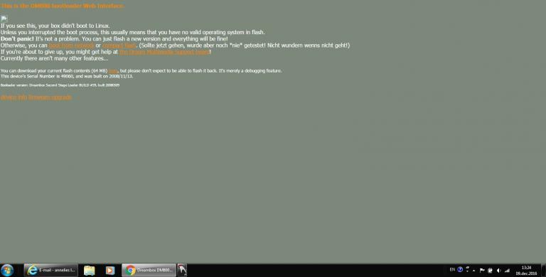

het probleem is dus dat de stop functie niet goed werkt.

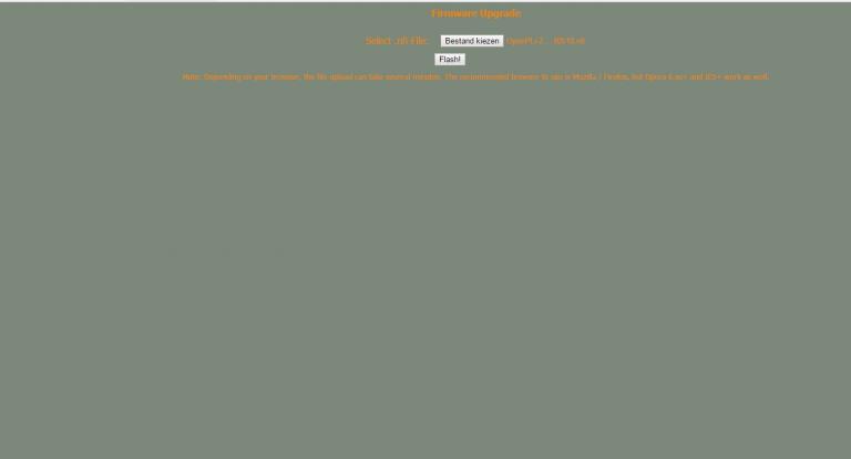

ik kan de pagina wel openen maar kan geen file uploaden.
werkt gewoon simpelweg niet.
als ik de aan/uit knop niet indruk komt ook de stop modus.
lijkt er dus het meeste op dat de bootloader niet meer lekker werkt.
ik heb zowel safari als chrome als internet explorer geprobeerd.
vrees dat ik het ga moeten proberen met een seriele kabel....
de bootloader is:
Dreambox Second Stage Loader BUILD #59, built 20080509
Dit zal niet gaan werken met loader 59 om via web interface te flashen,heb ik vaker me gemaakt,dat werkt met nieuwere Ssl,gebruik dreamup(oudere versie)
