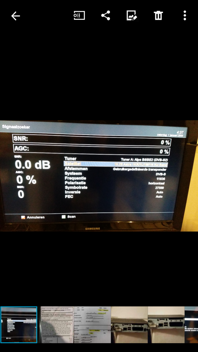

ik snap dat ik een schotel nodig ben van ongeveer 78cm.
maar ik krijg vanaf de lnb naar de ontvanger helemaal geen signaal kan dat door de schotel komen van 97 cm?
Volgens mij moet je wel signaal krijgen op de lnb die in de klem zit.
Die staat immers in de brandpunt van de schotel.
Staan je instellingen van de disecq goed in je ontvanger?
Is de schotel afgeregeld. Dus heeft het ooit gewerkt met een enkele lnb?
we weten nog altijd niet welke melding er op het scherm komt.

maak maar van je 23.5°E diseqc B
astra1 diseqc a
astra2 diseqc 3
dan heb je kans dat je signaal krijgt op 23.5°E
je moet een schotel hebben zo simpel is het
