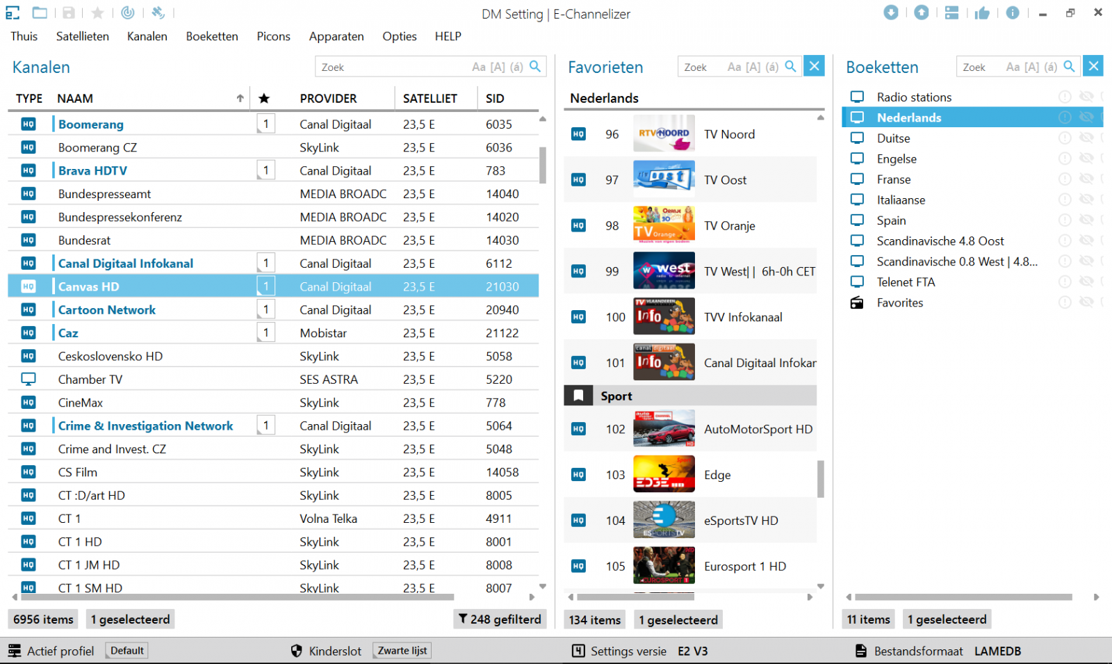

mebo870 Geplaatst: 22 december 2016 Geplaatst: 22 december 2016 Het kan nog veel simpeler, voeg aan je boeket markers toe, daarmee kan je nog eens onderverdelingen gaan aanmaken in een boeket, zoals racing of sport. Bij mij zitten eerst de normale zenders, dan zijn er de onderverdeling onder de markers voor lokale zenders, documentaires, kinderzenders, sport, muziek, erotiek. Onder die markers zet je dan de bewuste zenders. Ik gebruik E_Channelizer, ik zie in de hoofdlijst welke zenders er al in het geopende boeket staan. Een bestaand boeket importeren vanuit een bestaande lijst is 2 klikken, verder kan ik nog alfabetisch rangschikken onder die markers. The key to happiness. Stay away from idiots
hvdh Geplaatst: 22 december 2016 Geplaatst: 22 december 2016 Bedankt mebo870 & Emekli, E_channelizer kende ik niet en zal ik zeker nog proberen, screenshot ziet er veelbelovend uit! Dr.HD F16, TBS 5927, ET 8500, T-55 voor 9/13/19/23/28/39/42/45°O, Technisat 52/53°O, Laminas 120cm 1°W...68°O.
