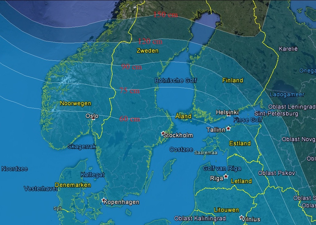

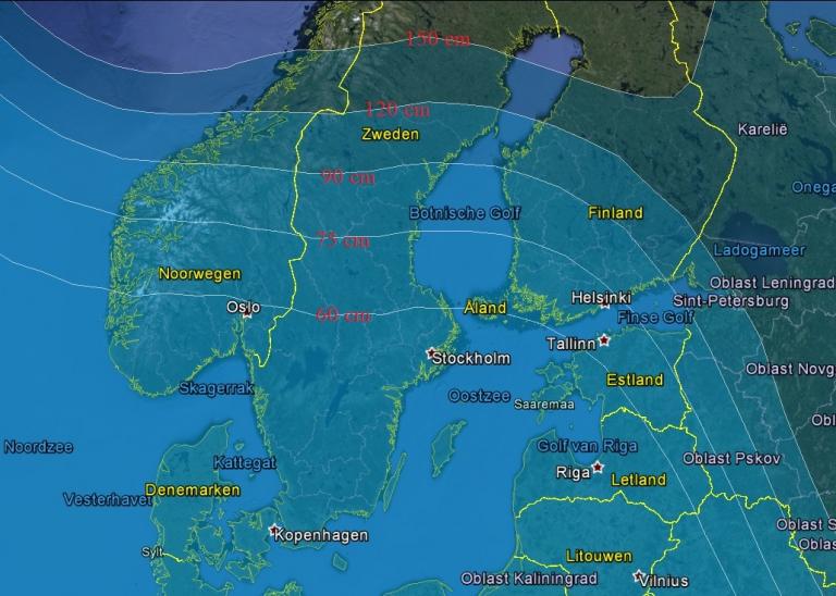

Volgens de footprint van SES Astra heb je in Lövvik 660 83080 Hoting een schotel nodig van 120cm om de Astra 23,5 te ontvangen, d.w.z. een schotel van 120cm breed. Een Triax 110 is slechts 100cm breed.
Ik kan je dus geen garantie geven dat je de Astra 23,5 goed zal ontvangen.
Zolang het niet regent zal het wel lukken maar met regen of sneeuw is het afwachten.
De Astra 19,2 is geen probleem, die ontvang je met een schotel van 75-80cm.

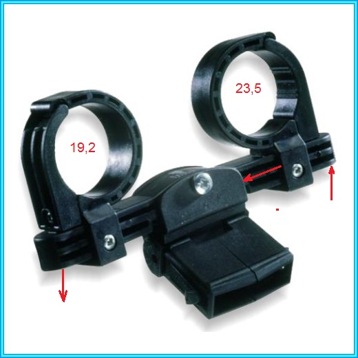

Als eerste kun je een Triax td 20 flexi-block nemen, zie bijlage.

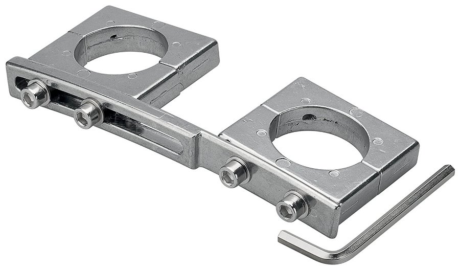

Je kunt ook een Wentronic 2-fach Multifeedhalter nemen, zie bijlage.
In het eerste geval komen beide lnb's uit het midden van de schotel te staan, in het tweede geval komt de lnb van de Astra 23,5 precies in het midden te staan en de lnb voor de Astra 19,2 er naast.

- de kop van de Astra 23,5-lnb moet 3mm hoger staan dan de kop van de Astra 19,2-lnb.
- de koppen moeten 5-6mm voor de lnb-klemmen staan.
