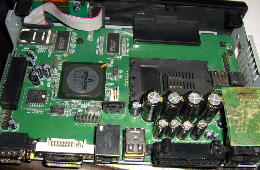

Mijn ORIGINELE dreambox dm800hd had last van tuner uitval.
Via alle info is de elco van 1000u vervangen en lijkt het nu opgelost.

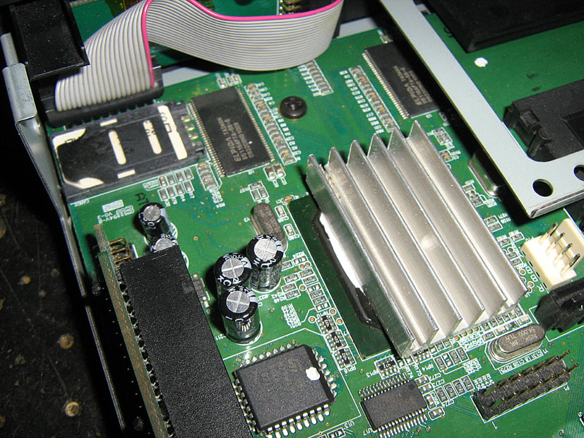

Echter de processor wordt wel nijdig heet en zit direct onder deze tuner elco.
Is het verstandig om de processor van een koeling te voorzien en zijn daar voorbeelden van.

Plak er een groot blok aluminium op, zodat de processor z'n warme verspreid.
Zoek een kleine fan en zoek een mechanische plek zodat ik de warmte bij je tuner weghaalt.
Het blijft een apart ontwerp van DM... hete CPU onder een Tuner-print met elco's

Dank Erik voor je reactie, heb vele jaren plezier gehad van een dsx6072 maar deze ziet geen HD.
De dm800hd warmte afvoer is een constructie fout van dit prijzige apparaat.
Lastig is hier dat er geen klembevestiging voor een koelvin is gemaakt en een ventilator kan weer herrie maken.
Een koelvin kan maar 1cm hoog zijn en verder moet de lengte en breedte passen tussen de tuner.
Uiteindelijk een sloop koelvin gevonden die past.
Met wat koelpasta ertussen en een paar dotjes 2 componentenlijm op het keramiek is het vastgezet.
Probleem opgelost.
Mooi, nu spreidt de warmte al breder weg en zal minder hoge temperatuur bereiken.
Zoek een fan die nog start op 5 volt ; = langzaam, dus weinig lawaai.
Hoeft ook alleen maar te helpen lucht in beweging te zetten; weg van gevoelige elco's.
Witte connector rechts op je foto staat dacht ik 5 volt op; ff meten.
Ander bij de USB wel, maar staat me bij dat ie dan gelijk in standby ook uit schakelt.
Een fan kun je mogelijk aan de beugel van de HD maken en even bepalen hoe de lucht stroom dan gaat.
