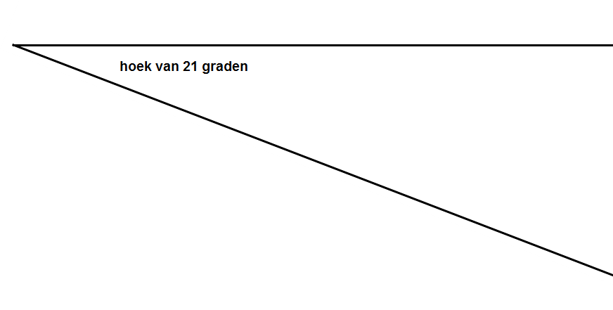

Je moet de kop van de Astra 23,5 in de klem zetten en de kop van de Astra 19,2 er rechts omlaag er bij laten hangen als je in de schotel kijkt.
In Cambriels moet deze 21 graden schuin staan. Gebruik hiervoor de bijgevoegde hoek.
Een SAB 80 is maar een 70cm schotel want de breedte telt, niet de hoogte.
Die is voldoende groot om daar de Astra 23,5 te ontvangen.
