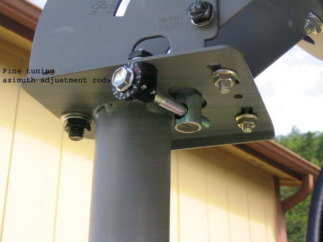

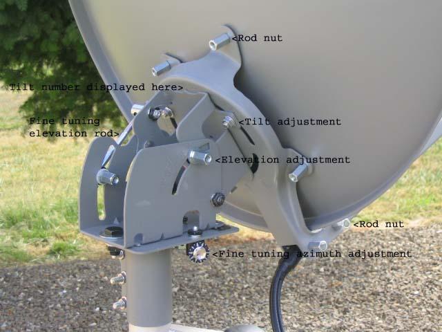

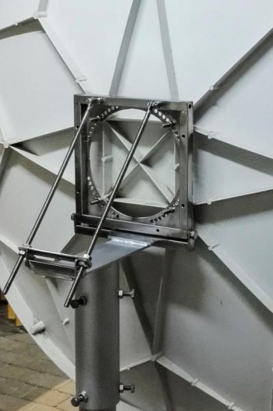

Sprietje Geplaatst: 2 februari 2017 Geplaatst: 2 februari 2017 Het is me nog niet geheel duidelijk wat je bedoeld.Bedoel je dat het instellen van een schotel eigenlijk best primitief is zoals de draairichting instellen (Azimuth) en de elevatie waarbij tijdens het vastdraaien je toch altijd weer wat minder ontvangst hebt dat wat je maximaal gevonden had?Tja er zijn schotels die daar een schitterende voorziening voor hebben waarbij je met schroefspillen zowel de elevatie als Azimuth heel fijn in kan stellen, zie de bijlages. Dat maakt het optimaal afstellen van een schotel kinderspel.
evideo Geplaatst: 2 februari 2017 Auteur Geplaatst: 2 februari 2017 Ja dat bedoel ik het instellen van een schotel eigenlijk best primitief is zoals de draairichting instellen (Azimuth) en de elevatie waarbij tijdens het vastdraaien je toch altijd weer wat minder ontvangst hebt dat wat je maximaal gevonden had. Dit is nog veel schroefwerk voor een paar instellingen, maar het is al een veel betere benadering. Van welk merk is dit en waar kun je ditkopen?
Sprietje Geplaatst: 2 februari 2017 Geplaatst: 2 februari 2017 (aangepast) Deze mooie instelling zit in Amerika op bepaalde Direc-schotels. Je kunt deze unit zelfs los kopen in Amerika maar het past natuurlijk niet zomaar op elke schotel.Deze schotel mastbevestiging is te koop om de standaard mastbevestinging van de Direc-schotel te vervangen door deze mooie instelbare mastbevestiging.Als je die op een ander merk schotel wilt monteren, dan zul je wel het een en ander uit moeten zoeken waar je de bevestigingsgaten in de schotel moet boren om er voor te zorgen dat de elevatieschaal op de unit overeen komt met de elevatie die de schotel werkelijk heeft.Als je echt een goede knutselaar bent, dan zou dat wel moeten lukken.Toets eens het volgende in op Google afbeeldingen:"Satellite-Dish-Back-Assembly-azimuth-elevation-skew-Directv"Dan zie je heel veel van deze prachtige brackets te koop. Als je goed kijkt zijn het zeker niet allemaal dezelfde. Tja, de kwijl loopt bijna uit m'n mond als ik al deze mooie brackets zie.Ik zie brackets waarbij je de schotel met 4 bouten, 3 bouten en het lijkt er zelfs op met 2 bouten aan de schotel moet bevestigen maar dat laatste kan ik me haast niet voorstellen. Dan moet er haast wel een ronde montageschijf achter op de schotel zitten en dat werkt doorgaans alleen bij primefocus schotels.Maar ja, als de elevatieschaalverdeling niet helemaal overeen komt met de werkelijkheid na de montage, dan kun je heel gemakkelijk de afwijking uitzoeken en daar dan in het vervolg rekening mee houden.Een probleem is nog wel dat de lnb-arm meestal aan de mastbevestiging zit en als je die gaat verwijderen om daar die mooie instelbare bracket op te monteren, hoe maak je dan de lnb-arm weer vast. Al met al nog niet zo eenvoudig.Ook zul je moeten zorgen dat je een mast van de juiste dikte hebt want de mast moet net als bij een Wavefrontier in de mastklem geschoven worden waarna deze vastgezet kan worden. 2 februari 2017 aangepast door Sprietje

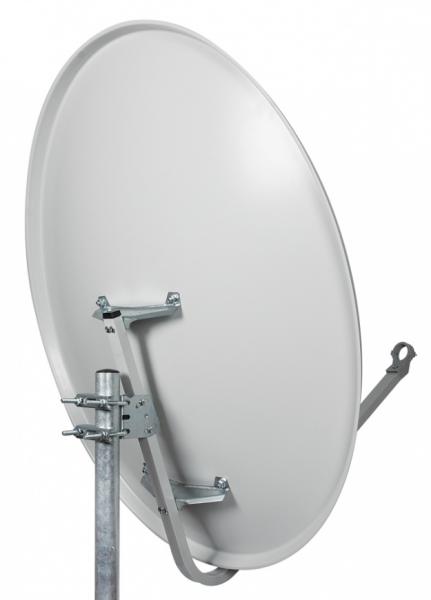

Sprietje Geplaatst: 2 februari 2017 Geplaatst: 2 februari 2017 (aangepast) Kijk, als je zo'n schotel hebt, dan is die mooie instelbare bracket heel makkelijk te monteren.Je verwijdert de mastklem en bevestigd een vierkante plaat op de lnb-arm zo ongeveer op dezelfde plaats. Dan heb je voldoende mogelijkheden om bijna elke bracket die je op vernoemde Google zoekfunctie ziet te monteren. Dit is de SAB Satellite Dish Y97 LG 2 februari 2017 aangepast door Sprietje
evideo Geplaatst: 2 februari 2017 Auteur Geplaatst: 2 februari 2017 je kunt op iedere schotel met draaipunten op de mast en op de schotel, dus voor positie en hoek vrij simpel, met schroefinstellingen, dit realiseren. voor die draaipunten bestaat eigenlijk niks ook in die links die je zojuist hebt gestuurd niet. Ik denk dat ik toch zelf het wiel uit moet vinden, kom hier nog op terug.
