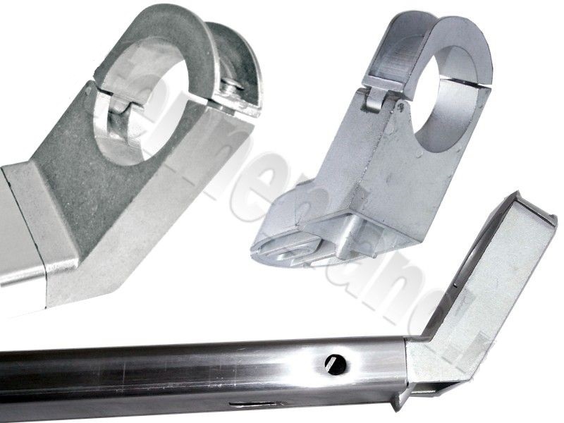

Sprietje Geplaatst: 12 februari 2017 Geplaatst: 12 februari 2017 Bij een triple-lnb moet je de schotel uitrichten op de Astra 23,5, de middelste kop die ook in de klem staat en niet op de Astra 19,2.Je kunt voor een Triax ook een aluminium lnb-klem kopen, zie bijlage. Die is veel en veel degelijker dan de originele plastic klem.Heb je wel diseqc-1.0 ingesteld met 19,2 op #1, 23,5 op #2 en 28,2 op #3?
MrWJCA Geplaatst: 12 februari 2017 Auteur Geplaatst: 12 februari 2017 Hoi, Hij zit vast aan de middelste kop zeg maar, dat is de gene met de 23.5 en de graden boog. Diseqc 1.0 geselecteerd en ieder op ze plekje, zoals je aangeeft Ik denk dat de uitlijning niet correct is gegaan.. Advies vraagje. Ik ga een nieuwe klem bestellen, maar me schotel zelf is al weer ruim 6 jaar oud, nieuwe schotel bestellen of is dat niet nodig?
Sprietje Geplaatst: 12 februari 2017 Geplaatst: 12 februari 2017 Op een nieuwe schotel zit ook weer zo'n plastic klem en die is voor zo'n zware triple-lnb niet echt geschikt. Als de schotel er nog goed uit ziet, kun je hem wel houden. Is het een Triax 64 of een Triax 78?
MrWJCA Geplaatst: 12 februari 2017 Auteur Geplaatst: 12 februari 2017 Nog een vraag zo een houder als je liet zien waar kan ik deze aanschaffen? Heb nog geen geluk gehad om een aluminium te vinden binnen Nederland.

schotel013 Geplaatst: 3 januari 2018 Geplaatst: 3 januari 2018 Dit is wel een schitterende LNB-houder. Ik heb tot nu slechts twee plastic uitvoeringen gezien voor een Triaxschotel. Maar de kwaliteit is niet bijzonder, weer en wind en zon hebben duidelijk invloed en op een gegeven moment scheurt het materiaal. Tenminste, bij mij wel. Jammer dat een goed product in dit geval niet aanbevolen mag worden. Wanneer ik wist waar, dan zou ik. de houder beslist bestellen. Nu moet ik gaan zoeken in een hooiberg. Of zoeken op internet: 'aluminium LNB-houder'

Sprietje Geplaatst: 3 januari 2018 Geplaatst: 3 januari 2018 Ik heb een paar maanden geleden nog over deze aluminium lnb-houder geschreven, zie https://www.sat4all.com/forums/topic/360181-triple-lnb-quad-defect/ Als ik dergelijke spullen via google wil opzoeken, dan gebruikt ik in eerste instantie altijd Google.de i.p.v. Google.nl. Zo'n aluminium lnb-klem heet een "Feedhalter-Adapter-TRIAX". Ga maar eens lekker Googelen.
