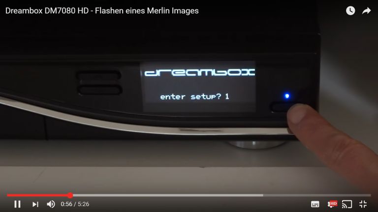

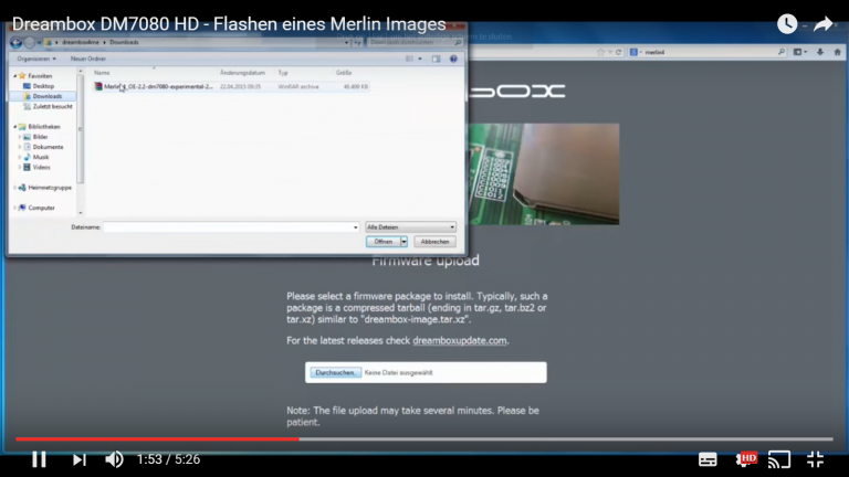

ok zal ik wel eens proberen, newnigma heeft nog op 8000 gestaan
Nieuwe softare laden gaat net iets anders dan bij de 8000 of heb ik het verkeerd?
