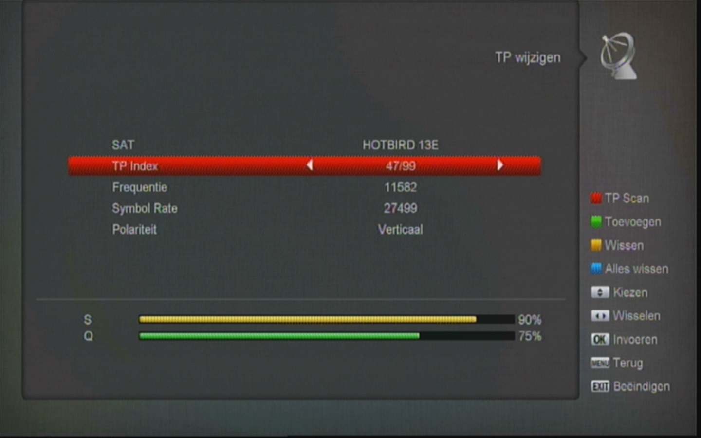

D-box Geplaatst: 19 februari 2017 Geplaatst: 19 februari 2017 (aangepast) Ben ik weer, ik had al vernomen in #16 van Satfeeds-DX dat hij m ontvangt via 11582V. Welnu, bij mij komt ie binnen op 11585V/27500/DVB-S2 (FEC kan ik niet uitlezen op mijn ontvanger). Signaalsterkte is 89% en de Quality is ook 89%. Gemeten met NanoXX 9800HD, Lenson Heath 80cm Offset schotel, icm Scorpion Universal Quad Lnbf: Input=10.7-12.75GHz, Output=950-2150MHz, L.o.=9.75/10.6GHz, Conversion Gain: 60dB, Noise Figure: 0.1dB, Alles draaiende dmv USALS met Stab Italia HH100. Groetjes, D-box EDIT: Vergeten de zenders te noemen: CCTV4E, CGTN en CGTN Doc. 19 februari 2017 aangepast door D-box ARRIS VIP 5202 voor KPN, voor satelliet: Ik werk met NanoXX 9800HD met een Lenson Heath 80cm Offset schotel, icm Scorpion Universal Quad Lnbf: Input=10.7-12.75GHz, Output=950-2150MHz, L.o.=9.75/10.6GHz, Conversion Gain: 60dB, Noise Figure: 0.1dB, Alles draaiende dmv USALS met een Stab Italia HH100 rotor.
Tonskidutch Geplaatst: 19 februari 2017 Geplaatst: 19 februari 2017 (aangepast) D-box, heel fijn dat je er de mooite voor doet, MAAR die waarde van jouw; Signaalsterkte is 89% en de Quality is ook 89%, zegt niets op een andere schotel en of receiver... het is geen geijkte meting en geen vergelijkbare waarde dit is niet overdraagbaar op een andere Receiver en een andere schotel (de T55 van frontier of wavefield heeft de vraagsteller) 4sat, Ik heb de zelfde T55 met VU+ in Amsterdam gehad op 11 hoog en met 50 meter coax en de chinees ontving ik. Ik kan er echter niets over zeggen of dat altijd het geval was daar ik er niet regelmatig naar gekeken heb. (eerder de uitzondering) Arte echter wel en die viel enkel bij ONweer uit. (p.s onweer of onweerwolken in de lucht) bij 19,2 midden of -0- staat de hotbird klem op die linker schroef van de mount. de 4 LNB klemmen schuiven als NL zenders belangrijk zijn is niet aan te raden. 19 februari 2017 aangepast door Tonskidutch Revelations, Sunset Mix Alina Kiya, Full Intention
D-box Geplaatst: 19 februari 2017 Geplaatst: 19 februari 2017 die waarde van jouw; Signaalsterkte is 89% en de Quality is ook 89%, zegt niets op een andere schotel en of receiver... het is geen geijkte meting en geen vergelijkbare waarde dit is niet overdraagbaar op een andere Receiver en een andere schotel Helemaal met je eens @Tonskidutch, daarom heb ik ook vermeld met welke ontvanger, schotel, plus de gegevens van mijn quad LNBF genoteerd; tevens heb ik vermeld hoe ik die zenders heb ontvangen: nl dmv USALS met een Stab Italia HH100 Rotor. Ik heb dus die S&Q gegeven die ik ontvang. Groetjes, D-box ARRIS VIP 5202 voor KPN, voor satelliet: Ik werk met NanoXX 9800HD met een Lenson Heath 80cm Offset schotel, icm Scorpion Universal Quad Lnbf: Input=10.7-12.75GHz, Output=950-2150MHz, L.o.=9.75/10.6GHz, Conversion Gain: 60dB, Noise Figure: 0.1dB, Alles draaiende dmv USALS met een Stab Italia HH100 rotor.
