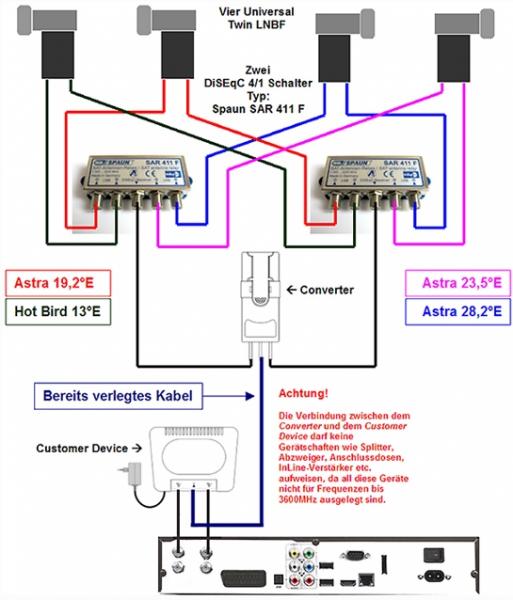

qwertyu Geplaatst: 18 april 2017 Geplaatst: 18 april 2017 Hallo, Ik ben relatief nieuw hier. Ik heb 2 diseq switches welke ieder naar een ontvanger gaan. Ik heb van de schotel naar mijn ontvanger dus 2 kabels liggen. Nu vraag ik me af hoe ik van 1 diseqswitch naar meerdere ontvangers zou kunnen gaan zonder dat ik een kabel bij moet leggen vanaf de schotel. Is er een soort van signaal multiplexer welke het signaal van een diseqswitch kan omzetten naar 2 of meerdere uitgangen. Ik hoop dat iemand mij hiermee kan helpen. Het gaat mij overigens niet om de kabel maar om het leggen want daar zitten moeilijke bochten in dus daarom wil ik dit vermijden. mvg Frans
Sprietje Geplaatst: 18 april 2017 Geplaatst: 18 april 2017 (aangepast) Je kunt van 1 diseqc-switch niet naar meerdere ontvangers gaan. Je zult lnb's moeten nemen met meer aansluitingen en ook meer diseqc-switches moeten gebruiken. 18 april 2017 aangepast door Sprietje
Moderator ceesv Geplaatst: 18 april 2017 Moderator Geplaatst: 18 april 2017 En daarna kan je van de uitgangen van 2 diseqc schakelaars via een stacker/destacker over 1 kabel naar de ontvanger. Gaat niet bestaat niet! 65" 4-K OLED, Vu+ Duo 4K SE BT, Vu+ Solo 4K, Rebox-8500, Rebox-8000, Wavefrontier T-90, Satlook Digital NIT, Megasat HD5 Combo Gebruik je een advertentie blocker? Maak dan een uitzondering voor onze website. Zonder advertentie (inkomsten) kan deze site niet voortbestaan.

qwertyu Geplaatst: 18 april 2017 Auteur Geplaatst: 18 april 2017 ok duidelijk. Bedankt voor de reacties. Dus een stacker/destacker gaat mijn problem oplossen denk ik. ik ga dit eens veder uitzoeken. bedankt

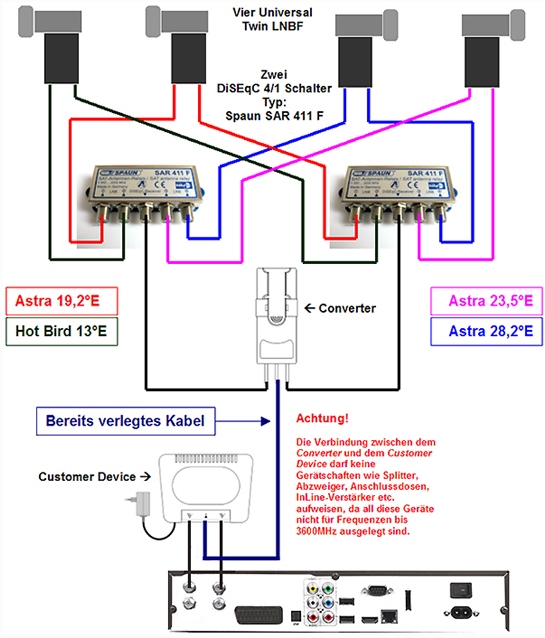

Sprietje Geplaatst: 18 april 2017 Geplaatst: 18 april 2017 Dit is het apparaat. Het werkt zoals het schema aan geeft.
qwertyu Geplaatst: 18 april 2017 Auteur Geplaatst: 18 april 2017 bedankt voor de uitleg en info. dit gaat helpen!!

a33 Geplaatst: 19 april 2017 Geplaatst: 19 april 2017 (aangepast) ok duidelijk. Bedankt voor de reacties. Dus een stacker/destacker gaat mijn problem oplossen denk ik. ik ga dit eens veder uitzoeken. bedankt Voor gebruik van een stacker/destacker heb je wel een extra (nu nog ongebruikte) uitgang van je LNB nodig. Heb je die wel? Ik lees er niks over, behalve dat @Sprietje het adviseert. Maar misschien zie ik iets over het hoofd, natuurlijk. Andere oplossing, als je met die tweede en derde ontvanger niet tegelijkertijd naar verschillende programma's wilt kijken/luisteren: gebruik van een priority switch. Of eventueel doorlussen van het sat-signaal; als één van die ontvangers die mogelijkheid biedt tenminste. Is al vaak aan de orde geweest in dit forum. Groet, A33 19 april 2017 aangepast door a33 Tip: Als je reageert op een post, geef dan altijd een citaat van de (gehele) post waar je op reageert. Sommige leden kunnen namelijk hun oorspronkelijke posts achteraf nog wijzigen, en wel veel langer dan de sinds jaar en dag in de huisregels (voor alle leden) vermelde periode van 30 minuten. Dat dat inbreuk doet aan de continuïteit van de foruminhoud, en een ongelijk speelveld creëert, wordt kennelijk (helaas) niet belangrijk geacht.

qwertyu Geplaatst: 19 april 2017 Auteur Geplaatst: 19 april 2017 @ A33, als ik er mee verder ga zorg ik dat ik een extra uitgang heb. Wat betreft het "niet tegelijkertijd kijken" heb ik een ZGemma i55 aangeschaft wat opzicht ook wel lekker werkt via kanalen streamen vanaf mijn VuDuo. Ik ben mijn opties aan het onderzoeken. @Anchel, deze optie leek me ook wel iets maar zoals sprietje beschrijft lijkt me dit niet de oplossing. Wel leuk dat dit technisch kan. Ik zal inderdaad de Telestar eens gaan bekijken. Dank voor alle info zover, ik zoek altijd naar interesante oplossingen. mvg
