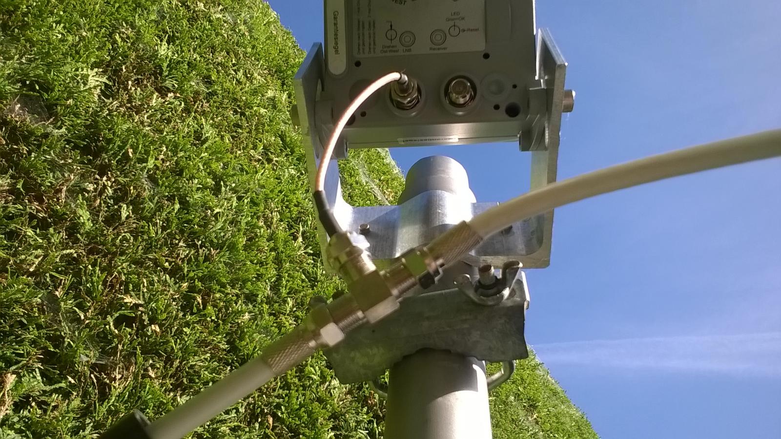

RowanF1 Geplaatst: 23 mei 2017 Geplaatst: 23 mei 2017 Goedemorgen sat4all-leden! Iemand heeft mijn hulp gevraagd over het opnieuw aansluiten van een rotor. Tijdens het draaien is blijkbaar de kabel tussen de rotor en de LNB los geraakt. Deze heb ik opnieuw aangesloten en heb de rotor gereset, maar dit helpt helaas niet. Er brand op dit moment ook geen lampje op de rotor. De rotor staat op dit moment op 23.5e en ik kan hem met de positioner van OpenATV ook niet terug krijgen op 0.00. Ik begreep dat het beeld pas ruim na het draaien weg viel, waarschijnlijk dus omdat de kabel naar de LNB los kwam. Daarom lijkt het mij niet dat de motor is vast gelopen (2mnd oud). Ik heb op dit moment een andere tuner geprobeerd, een reset van OpenATV, alle kabels afgekoppeld en opnieuw aangesloten en meermaals een reset van de rotor. Hebben jullie misschien nog ideeën hoe deze weer aan de gang te krijgen? Vriendelijke groet, 2 Gebruikt zijn TD78 tegenwoordig als wok.

RowanF1 Geplaatst: 24 mei 2017 Auteur Geplaatst: 24 mei 2017 heb je de coax ook terug goed hersteld zodat er zeker al geen kortsluiting op zit en de binnen kern lang genoeg gelaten coaxfconn.jpg Deze zijn zeker goed. Mijn laatste hoop is het vervangen van de kabels. Verbinding chassisdeel connector en printplaat in motor is stuk. -motor openen en herstellen. Ergens op dit Board zijn er ooit foto´s geplaatst, dus even zoeken. Bedankt. Mocht het zo zijn, zou dit niet onder de garantie vallen? Gebruikt zijn TD78 tegenwoordig als wok.

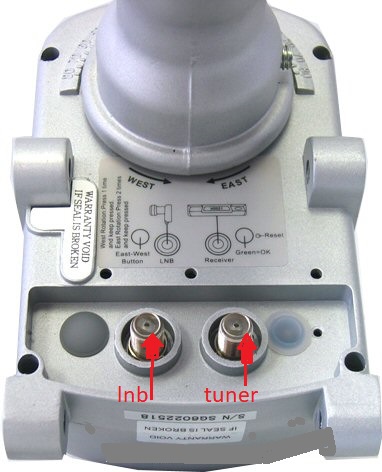

trust Geplaatst: 24 mei 2017 Geplaatst: 24 mei 2017 en je hebt toch ook niet per toeval de kabels verkeerd aangesloten op de motor zelf lnb naar lnb aansluiting reciever coax naar de ontvanger binnen Digipoqwer-sg2100-3.JPG Om gebruikers niet met de vraag te laten zitten welke kabel moet ik waar op aan sluiten zet de fabrikant er LNB en RECEIVER bij . Maar intern zijn de aansluitingen rechtstreeks met elkaar verbonden en maakt het niet uit waar welke kabel zit . Het verschil tussen theorie en praktijk is mijn uitdaging . Octagon SF8008 4K Edision Primo IP S2 Dr.HD F16 1.8 m ChannelMaster Offset in tuin 53º E - 45º W Jaeger SMR 1224 Usals met 5 Lnb wisselaar 2x Ka - Ku - C band Lin / Circ 1.2 m Echostar Offset aan schuur 53º E 34.5 W Twoteck Twinrotor met 3 Lnb wisselaar Ku - Ku low - Ka
smetje limb.BE Geplaatst: 24 mei 2017 Geplaatst: 24 mei 2017 Om gebruikers niet met de vraag te laten zitten welke kabel moet ik waar op aan sluiten zet de fabrikant er LNB en RECEIVER bij . Maar intern zijn de aansluitingen rechtstreeks met elkaar verbonden en maakt het niet uit waar welke kabel zit . en heb jij het dan zo aangesloten ps dan zie ik er niet het nut van dat het er toch staat bij vermeld welke coax naar lnb of ontvanger gaat he Db. 900UHD 2X. 4x twin lnb 1x bosat 1.50m .Dreambox 7020hd v2 . Dreambox 800 Db 8000 1x. Db 800se Db 2X 500HD Sab unix triple 2x. Xsarius Galaxy 4K. Gigablue trio. Gigablue Quad Plus. Zgemma H7 Cabel en Sat Samsung UE65MU7070 4K Ultra HD Smart LED Samsung UE46F6650SSXXN led 1x LG 60"lb 870v

satkijker Geplaatst: 25 mei 2017 Geplaatst: 25 mei 2017 Zo aangesloten draait de schotel ook en gewoon ontvangst, dus verkeert kan eigenlijk niet. Van horen zeggen of zelf uitgeprobeerd?
