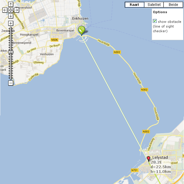

Jürgen Geplaatst: 2 augustus 2017 Auteur Geplaatst: 2 augustus 2017 Toch nog even terugkomen op het signaalverschil van 1.5 dB tussen o.a. de Triax 64 en Triax 78. Het getal 1.5 spreekt voor de leek nauwelijks tot verbeelding dus hoe zou je nu de 1.5 dB verschil in de praktijk kunnen verduidelijken? Stel dat het signaal bij normaal weer met een Triax 64 op een bepaalde locatie (b.v. Spanje) ruim voldoende is, onder welke omstandigheden valt het signaal bij een Triax 64 weg en blijft bij een Triax 78 bestaan? Is dit b.v. al bij matige regen of pas bij stortbuien / onweer? Ik krijg deze vraag ook weleens van vrienden / kennissen maar weet daar eigenlijk nooit een zinnig antwoord op te geven. MacBook Air M2 2022 - iPad Air 2021 - Iphone XR - Apple TV 4 2021
Sprietje Geplaatst: 2 augustus 2017 Geplaatst: 2 augustus 2017 Inderdaad zegt voor een leek 1,5db niet veel. Als je het uitdrukt in een factor, dan is het 1,4 maal zo veel.Maar met regen is het altijd lastig te vergelijken want over wat voor buien heb je het dan? Buien die uit wolken komen die slechts een kilometer hoog hangen of buien die uit wolken komen die tot 12km hoog hangen.Als je in Nederland naar de elevatie kijkt voor de Astra 23,5, dan zit je zo rond de 28 graden. De signalen gaan dan 25,5km door de regen heen.Ik heb een plaatje bijgevoegd van iemand die in Enkhuizen woont. Daar is het droog en toch valt zijn ontvangst weg omdat in Lelystad, 22,5km verderop een zware regenbui hangt.Bij een stortbui valt het signaal gewoon weg. Dat zie je zelfs bij de uplinkstations waarbij toch behoorlijk grote schotels worden gebruikt.Als een stortbui aan komt drijven, dan is een grotere schotel gewoon 30sec. tot 2 minuten meer uitstel van executie.Bij flinke regenbuien maakt het wel degelijk uit dat je een grotere schotel hebt. Met bijv. een Triax 88 zul je zelden meemaken dat het beeld dan weg valt terwijl dit met een Triax 78 of 64 wel gebeurt.Voor een gewone regenbui mag het beeld natuurlijk niet wegvallen en dat zal met een Triax 64 dan ook niet gebeuren als die goed staat afgesteld.
