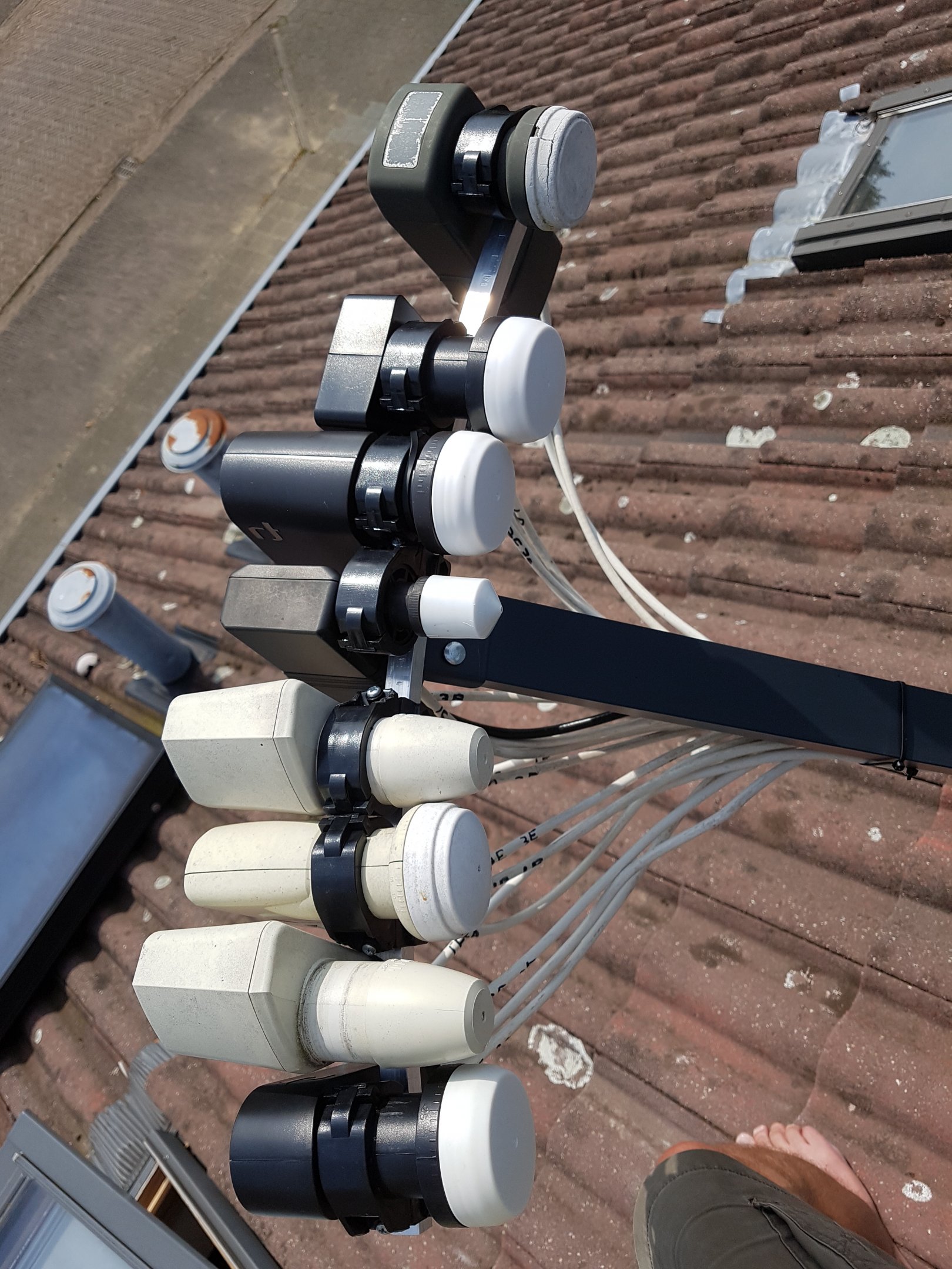

Sprietje Geplaatst: 31 juli 2017 Delen Geplaatst: 31 juli 2017 Mooi, heb je ook een foto van boven zodat we de koppen en de rail kunnen zien? Link naar reactie Delen op andere sites Meer opties om te delen...
roymar Geplaatst: 31 juli 2017 Auteur Delen Geplaatst: 31 juli 2017 (aangepast) nee helaas niet gemaakt en is ook op het dak en dus niet makkelijk te maken 31 juli 2017 aangepast door roymar Mutant HD2400,Vu+ Duo, Xtrend ET6000, 2x Relook 400s, Skystar2 en Wavefield WV85THDS schotel 1W/5E/9-10E/13E/19.2E/23.5E/28.2E en de satellietmeter Xsarius HD easy Link naar reactie Delen op andere sites Meer opties om te delen...

Sprietje Geplaatst: 20 augustus 2017 Delen Geplaatst: 20 augustus 2017 Ja dat schrijf je mooi, alle overbodige materiaal verwijdert. Jammer hè dat ze die klemmen zo onhandig ontworpen hebben dat je vaak de klemmen niet dicht genoeg tegen elkaar kunt plaatsen. Ik begrijp niet dat er geen ondernemer is die klemmen laat maken die veel dichter tegen elkaar geplaatst kunnen worden zoals dat bijv. ook bij Visiosat kan. Daar moet wereldwijd toch handel in zitten. Wat ik nu heel erg interessant zou vinden, is dat je eens een foto maakt van bovenaf, zodat je de rail met lnb's en klemmen kunt zien hoe je ze nu bewerkt hebt. Ben je wat betreft de afstanden van de lnb's een beetje in de buurt kunnen komen van wat ik voor je uitgerekend heb? Link naar reactie Delen op andere sites Meer opties om te delen...
roymar Geplaatst: 20 augustus 2017 Auteur Delen Geplaatst: 20 augustus 2017 Ja ik ben in de buurt van de afstanden gekomen die je uitgerekend had, alleen een beetje verschoven, zodat de belangrijkste satellieten het meest in de midden zitten. Die foto zal ik binnenkort maken, want ik wil de sirius en de thor nog wat verder verbeteren. Mutant HD2400,Vu+ Duo, Xtrend ET6000, 2x Relook 400s, Skystar2 en Wavefield WV85THDS schotel 1W/5E/9-10E/13E/19.2E/23.5E/28.2E en de satellietmeter Xsarius HD easy Link naar reactie Delen op andere sites Meer opties om te delen...
roymar Geplaatst: 23 augustus 2017 Auteur Delen Geplaatst: 23 augustus 2017 Bij deze de foto van boven af en met extra de 39E ook nog toegevoegd Mutant HD2400,Vu+ Duo, Xtrend ET6000, 2x Relook 400s, Skystar2 en Wavefield WV85THDS schotel 1W/5E/9-10E/13E/19.2E/23.5E/28.2E en de satellietmeter Xsarius HD easy Link naar reactie Delen op andere sites Meer opties om te delen...
Sprietje Geplaatst: 23 augustus 2017 Delen Geplaatst: 23 augustus 2017 Ja, hierop is goed te zien dat je flink hebt zitten woekeren met de ruimte. Een Maximum E85 is best een aardige schotel maar voor de ontvangst van de 13-19-23 en 28 oost al niet aan te raden voor mensen met twee linker handen. Een schotel installateur zal er ook niet graag aan beginnen want die heeft er niet veel zin in een hoop aanpassingen te moeten doen. Dus nogmaals jammer dat er voor deze schotel geen smallere klemmen zijn voor lnb's met een hals van 40mm, dan had de schotel veel meer mogelijkheden. Ben je door het dakraam geklommen? Link naar reactie Delen op andere sites Meer opties om te delen...
roymar Geplaatst: 23 augustus 2017 Auteur Delen Geplaatst: 23 augustus 2017 Ja inderdaad erg jammer. En ja ik ben inderdaad door het dakraam geklommen, gaat heel simpel, is een groot raam Mutant HD2400,Vu+ Duo, Xtrend ET6000, 2x Relook 400s, Skystar2 en Wavefield WV85THDS schotel 1W/5E/9-10E/13E/19.2E/23.5E/28.2E en de satellietmeter Xsarius HD easy Link naar reactie Delen op andere sites Meer opties om te delen...
Moderator ceesv Geplaatst: 23 augustus 2017 Moderator Delen Geplaatst: 23 augustus 2017 Bij 39E is het kapje va de LNB gescheurd. Daar kan nu vocht in de feedhoorn lopen. Gaat niet bestaat niet! 65" 4-K OLED, Vu+ Duo 4K SE BT, Vu+ Solo 4K, Rebox-8500, Rebox-8000, Wavefrontier T-90, Satlook Digital NIT, Megasat HD5 Combo Gebruik je een advertentie blocker? Maak dan een uitzondering voor onze website. Zonder advertentie (inkomsten) kan deze site niet voortbestaan. Link naar reactie Delen op andere sites Meer opties om te delen...
roymar Geplaatst: 23 augustus 2017 Auteur Delen Geplaatst: 23 augustus 2017 ja klopt had ik gezien, toch geeft deze lnb al 2 jaar nog geen probleem met deze scheur. zal er preventief wel vocht vast tape er omheen draaien Mutant HD2400,Vu+ Duo, Xtrend ET6000, 2x Relook 400s, Skystar2 en Wavefield WV85THDS schotel 1W/5E/9-10E/13E/19.2E/23.5E/28.2E en de satellietmeter Xsarius HD easy Link naar reactie Delen op andere sites Meer opties om te delen...
