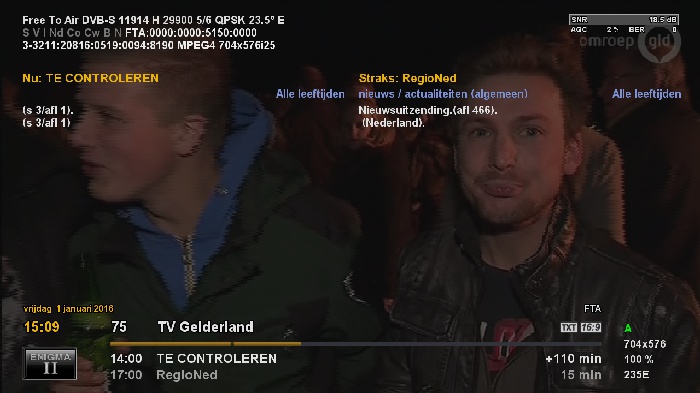

smetje limb.BE Geplaatst: 1 augustus 2017 Geplaatst: 1 augustus 2017 zou je deze kunnen laten werken is een vrije nl zender frequentie staat links boven ...laat hem daar anders eens op scannen Db. 900UHD 2X. 4x twin lnb 1x bosat 1.50m .Dreambox 7020hd v2 . Dreambox 800 Db 8000 1x. Db 800se Db 2X 500HD Sab unix triple 2x. Xsarius Galaxy 4K. Gigablue trio. Gigablue Quad Plus. Zgemma H7 Cabel en Sat Samsung UE65MU7070 4K Ultra HD Smart LED Samsung UE46F6650SSXXN led 1x LG 60"lb 870v
bemi Geplaatst: 1 augustus 2017 Auteur Geplaatst: 1 augustus 2017 ik heb het ingegeven en laten zoeken 0.0 reactie. met scannen bedoel je autom.
Moderator ceesv Geplaatst: 1 augustus 2017 Moderator Geplaatst: 1 augustus 2017 Hoe heb je de diseqc volgorde ingesteld? Gaat niet bestaat niet! 65" 4-K OLED, Vu+ Duo 4K SE BT, Vu+ Solo 4K, Rebox-8500, Rebox-8000, Wavefrontier T-90, Satlook Digital NIT, Megasat HD5 Combo Gebruik je een advertentie blocker? Maak dan een uitzondering voor onze website. Zonder advertentie (inkomsten) kan deze site niet voortbestaan.
smetje limb.BE Geplaatst: 1 augustus 2017 Geplaatst: 1 augustus 2017 De DISEQC instellingen zijn als volgt: DISEQC A (1) = Astra 19,2 oostDISEQC B (2) = Hotbird 13 oostDISEQC C (3) = Astra 23,5 oostDISEQC D (4) = Astra / Eurobird 28,5 oost Db. 900UHD 2X. 4x twin lnb 1x bosat 1.50m .Dreambox 7020hd v2 . Dreambox 800 Db 8000 1x. Db 800se Db 2X 500HD Sab unix triple 2x. Xsarius Galaxy 4K. Gigablue trio. Gigablue Quad Plus. Zgemma H7 Cabel en Sat Samsung UE65MU7070 4K Ultra HD Smart LED Samsung UE46F6650SSXXN led 1x LG 60"lb 870v
Sprietje Geplaatst: 1 augustus 2017 Geplaatst: 1 augustus 2017 Beste bemiTransponder 12168V is de makkelijkste transponder om te ontvangen. Die ontvang je zelfs al met een natte vinger. De transponders van CanalDigitaal zijn 10x moeilijker te ontvangen dan deze en dat te bedenken dat je zelfs op deze transponder maar 43% signaalkwaliteit hebt.De schotel staat dus absoluut heel slecht uitgericht. Je had beter een bloemist kunnen vragen om de schotel uit te richten. Dan was het vast beter gegaan. Wat een prutser.

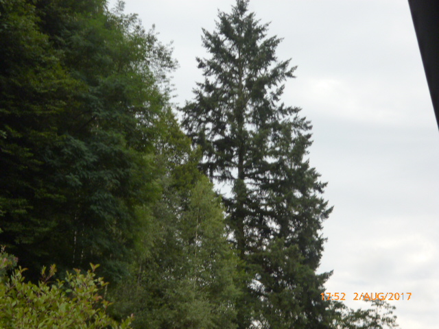

bemi Geplaatst: 2 augustus 2017 Auteur Geplaatst: 2 augustus 2017 (aangepast) hi ik ben eruit heb nu alle kanalen antenne stond iets verkeerd maar de boos doener staat hier. deze staat 3 huizen verder en stoort mijn ontv.. moet een andere plaats vinden voor de schotel. bed, ieder voor de reacties gr.bemi 2 augustus 2017 aangepast door bemi
Tonskidutch Geplaatst: 11 augustus 2017 Geplaatst: 11 augustus 2017 niet inheemse bomen of niet beschermde sierbomen kun je gewoon kappen moet wel je buur effe vragen Ding Dang Dong Les Rita Mitsouko
