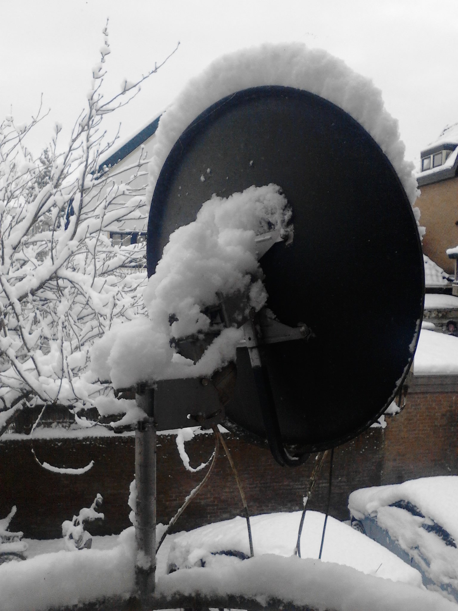

Ik ontvang sats vanaf 53E (vroeger had ik ook op de 57E signaal van Duhok, maar die zendt zwakker uit, dus die heb ik niet meer), dan heb ik alle satellieten die via de KU-band uitzenden t/m 15W (daarna gaat mijn schotel naar mijn dakgoot kijken, dus verder dan 15W gaat mij niet lukken).
Ik gebruik geen DiSEqC switches, mijn schotel draait gewoon via USALS.

Mijn rotor+schotel staan op een gelaste pijp op mijn balcon, maar bedankt voor het meedenken.IMG_20130210_085836.thumb.jpg.37d61db5a00c0c95326bcdab1c1564e7.jpg
