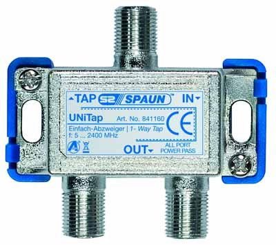

Andere mogelijkheden, naast  de satsplitter met 2x DC through:
Als het alleen om het afsplitsen van 22kHz gaat, is een UniTap van Spaun ook niet verkeerd. De 'Tap' is volgens mij voldoende voor de 22kHz, en neemt dus minder van het HF-signaal.
Als je de motor extern voedt, kan het ook met een Combiner.

De DC-through van een sat splitter gaat meestal de verkeerde kant op! Dus niet bruikbaar.
De unitap is DC-through both ports both ways, geloof ik, dus beter.
Maar, zoals ik al zei, ik heb er verder geen verstand van of ervaring mee.

Gisteren heb ik nog even een Technirotor direct aan de loop-through gehangen , bij commando , draaien hoor je dat die rotor heel even beweegt .
De rotor die aan de lnb kabel zit , draait dan gewoon door naar de gekozen positie .
Hierna heb ik in de loop-through leiding een diode in geleidrichting opgenomen , ook dan hoor je dat die rotor heel even beweegt .
Daarna na de diode via  een 2e diode een 18 v dc adapter aangesloten , nu reageert de rotor niet meer , waarschijnlijk worden de diseqc signalen "opgeslokt" door de aangesloten adapter .
Trek ik de netstekker van de adapter uit het stopcontact ,  hoor je dat die rotor na een commando weer even beweegt .
Ik weet niet wat er in die UniTap zit , vond wel een afbeelding waar bovendien de sticker er verkeerd op zit .
Waarschijnlijk is een een smoorspoel nodig om het diseqc signaal niet via de adapter weg te laten lekken .

36 minuten geleden zei trust:
In de spaun catalogus (ik heb die van medio 2016 op mijn harde schijf staan) staat het plaatje goed.
Er staat bij 'insertion loss 2dB' (ik neem aan voor de hoofd-in/output); 'suitable for SCR applications', en 'DC pass in all directions'.
groet,
A33
