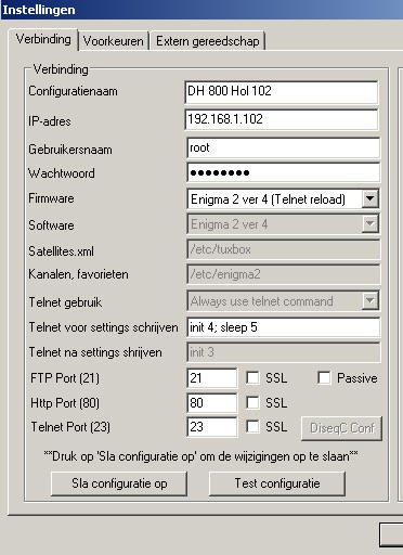

Installeer en pas voor je systeem aan (hamertje nijptang klikken)
zie als v.b. snap1
 naam niet belangrijk IP van je box moet vast zijn
password en inlog normaal voor naam = root  password = dreambox
tenzijn je dit zelf aangepast hebt.
bij voorkeuren even op NL zetten.
rest gelijk aan snap1

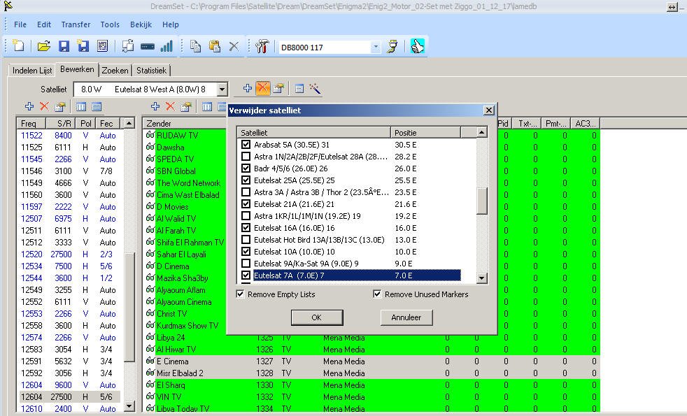

dreamset opstarten, naar lijst gaan en op "lamedb" klikken.
naar Bewerken gaan (RODE KRUIS) en alles aanklikken wat je niet! wilt hebben
snap2

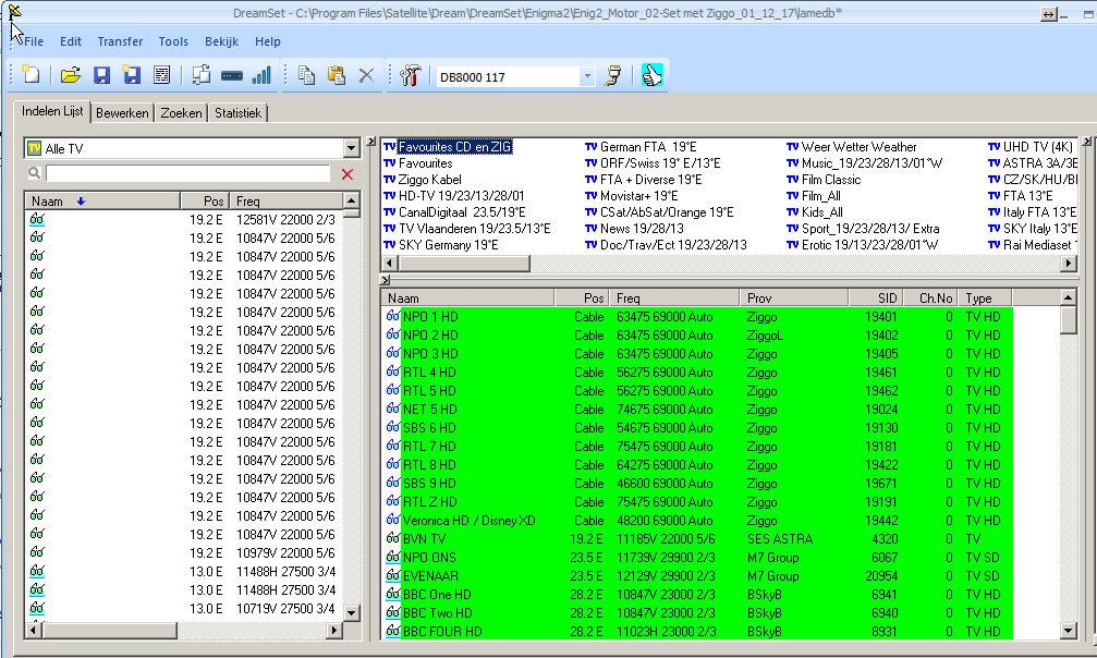

nu naar Indelen lijst en met je Muis rechtsboven naar de favorieten
Hier rechtermuis aanklikken  en "verwijder lege lijsten"
eventueel volgorde van lijsten aanpassen (met je muis slepen)
Snap3
Nu naar "Connector" lezen/schrijven gaan en naar je box sturen.
