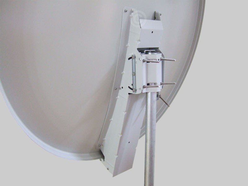

Dat moet geen probleem zijn. Zoals je in de bijlage ziet, is de schotelklem al zodanig gemaakt, dat de klem heel dicht op de schotel zit, met andere woorden, dat het zwaartepunt van de schotel heel dicht bij het draaipunt van de rotor zit en dus weinig moeite zal hebben om de schotel te verdraaien.
ja dat werkt op een Gilbertini 125 L

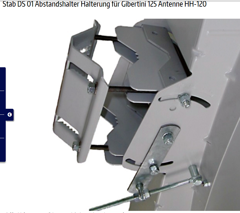

In deze gebruiksaanwijzing wordt bij de technische gegevens van de HH 100 en de HH 120 alleen maar gesproken over  zubehör  voor HH 120 :
An01 - Ds01 , zonder verdere toelichting .
Als deze afstandshouder van enorm groot belang zou zijn en door het niet gebruiken daarvan schade aan de rotor of schotel zou optreden, dan had men dit ook wel vermeld in de Duitse handleiding , want de Duitsers zijn daar erg secuur op. Wat is er dan anders aan constructie van de Italiaanse 120cm schotels dan aan andere Europese ?

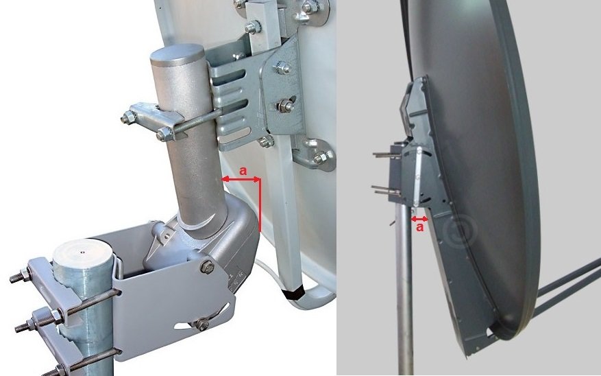

Als je de afstandshouder gaat toepassen, dan lijkt het erop , dat de rotor juist verder van de schotel afstaat en hoe zit het dan met het zwaartepunt van de schotel
en het draaipunt van de rotor, waar @ sprietje het over heeft gehad .
Wat moet er dan concreet gebeuren, als je  een Gilbertini OP 125 L gaat aanschaffen en gaat monteren op een Stab Rotor HH 120 ?
Ik heb op een grote Duitse satellietwebshop gelezen, dat , als je de DS-01 afstandshouder niet zou monteren, er een "Kollision "-botsing-  zou ontstaan tussen de Gilbertini OP 125 l en de Stab Rotor HH 120.
Goede raad is dus ook hier duur .

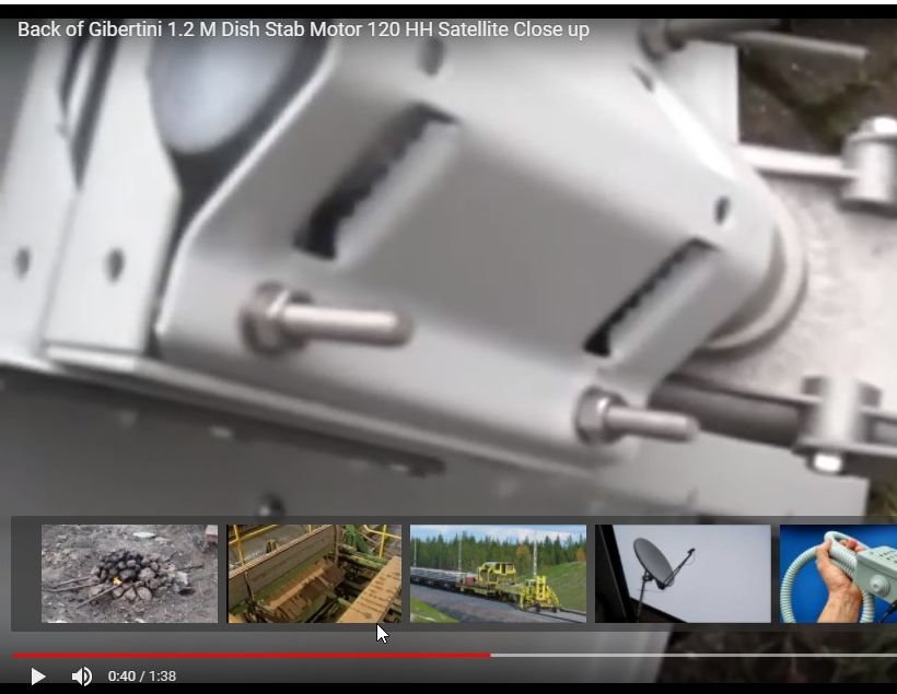

 In het filmpje is bij 0.40 sec een extra afstandhouder te zien , niet de officiele DS 01 .
2 oude klemmen van een moteck rotor zullen ook wel voldoen (heb ik wel liggen voor je )
ook geeft iemand bij de youtube film het volgende commentaar :
you can see that there are two spacers - this is an option when you buy the dish from HISAT
Ik denk dat het echt nodig is , de wat grotere afstand zal qua gewicht geen probleem zijn

Op bijgaande foto heb ik aangegeven waar de zaak op vast kan lopen. Of dat ook kan gebeuren weet ik niet. Zo te zien is er voldoende ruimte. Die afstandsstukken kun je altijd nog los bij kopen.
Het enigste wat tegen elkaar aan kan lopen is volgens mij de draadstang van de elevatie instelling maar deze kun je verwijderen nadat de schotel optimaal op de satelliet die in het zuiden staat is afgesteld.

Of hij inderdaad vast zal lopen is  de vraag en volgens mijn inschatting is er, net wat @Sprietje zegt, toch wel voldoende ruimte.
Wellicht zijn er nog andere forumleden die exact zo'n zelfde opstelling hebben en daar meer over kunnen zeggen m.b.t. het toepassen van accessoire DS-01 van
Stab.
