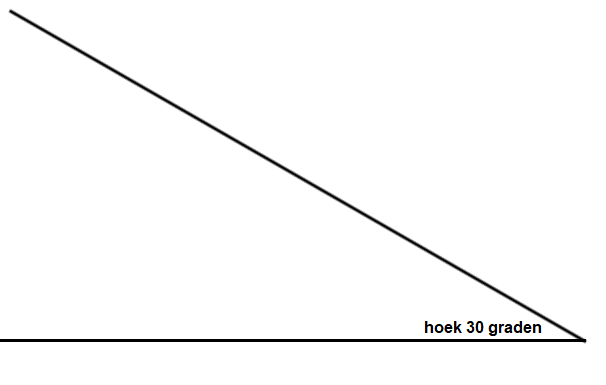

Als de schotelmonteur een schotel plaats van 100cm breed en 110cm hoog, dan moet de afstand tussen de twee lnb's 65mm zijn. Dit is de standaard afstand voor een 6 graden monoblock voor Astra 19,2 en Hotbird 13. De afstanden van de lnb's bij dergelijke monoblocken zijn bedoeld voor een schotel van 80cm breed maar past dus ook prima voor de Astra 19,2 en 23,5  in Almunecar voor een schotel van 100cm.
Of je nu een 6 graden monoblock neemt of twee losse lnb's, ze moeten precies 30 graden schuin komen te staan, de kop van de Astra 23,5 in de klem en de kop van de Astra 19,2 er schuin omlaag onder een hoek van 30 graden, zie bijgevoegde hoek.

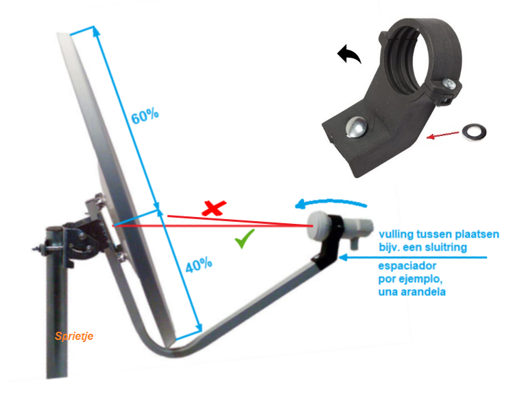

Nu is het zo, dat de afstand van de twee koppen mede bepaald wordt hoe schuin de lnb tegen de schotel aan kijkt. Dat behoort eigenlijk op ongeveer 40% van de schotelhoogte te zijn. Dan heb je ook optimale ontvangst. Het kan echter voorkomen dat je een schotelmerk hebt waar de lnb veel hoger tegen de schotel aan kijkt. De afstand tussen de twee koppen moet dan ook groter zijn.
Krijg je dus een schotel waar de lnb naar het midden of nog hoger is gericht, dan past een 6 graden monoblock niet omdat de koppen niet ver genoeg van elkaar staan voor die schotel.
De oplossing is simpel.
De plastic lnb-klem moet iets meer voorover gericht worden.
Ik laat je een afbeelding zien zoals bijna alle Spaanse schotels er uit zien. De lnb-klem zit met een slotbout op de stalen arm bevestigd. Voordat deze slotbout aangedraaid wordt, moet er een vulling tussen de arm en het einde van de lnb-klem geplaatst worden, bijvoorbeeld een dikke sluitring. Hierdoor komt de lnb-klem rechter op te staan en kijkt de lnb lager op de schotel. Probleem opgelost.
