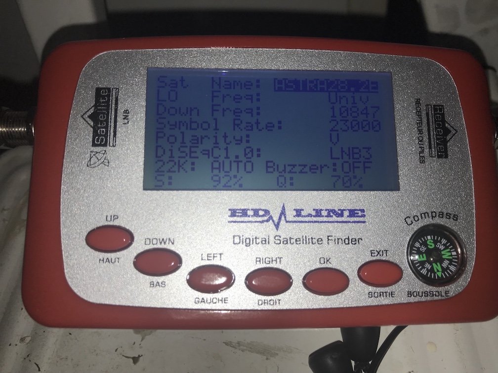

Hallo allemaal, het heeft even geduurd, maar ik ben weer wat verder. Ik ben terug naar de satelliethandel gegaan om de triplesat LNB te laten nakijken. Deze is meteen buiten getest in een schotel en heeft men geconstateerd dat schakelen naar de 28.2 prima gebeurd met een standaard satellietontvanger. Dit zou dus toch tot een voorzichtige conclusie leiden dat er een softwarematig/firmware probleem is met de Megasat Server 3 waardoor hij niet schakelt naar (BA/C/3) op de monoblock triplesat van Canal Digitaal.
Ik ben via de Megasat facebook pagina doorverwezen naar hun contact formulier voor een support ticket. Deze is 10 januari verstuurd met als terugkoppeling "Thank you for your message. We will take care of your service request promptly". Jullie begrijpen.....ik zit nu nog op een antwoord te wachten. :mad: Binnenkort maar eens even bellen naar hun helplijn.
In de tussentijd heb ik een nieuwe satfinder besteld om wat te kunnen testen. Met de satfinder SF500 zou ik de LNB moeten kunnen schakelen naar 28.2 en dan het signaal kunnen testen.
Als dat goed werkt dan ligt het dus helemaal aan de Megasat Server 3. Voor dit probleem heb ik dan al een workaround bedacht. Ik offer 1 van de 4 aansluitingen op....en koppel hier een DiSEqC generator aan die ik standaard op de 28.2 (BA/C/3) zet dit aangezien de 3 aansluitingen meer dan voldoende zijn omdat de volledige mux doorgegeven wordt zodat op 1 aansluiting meerdere kanalen tegelijk te ontvangen/decoderen zijn.
To be continued.....

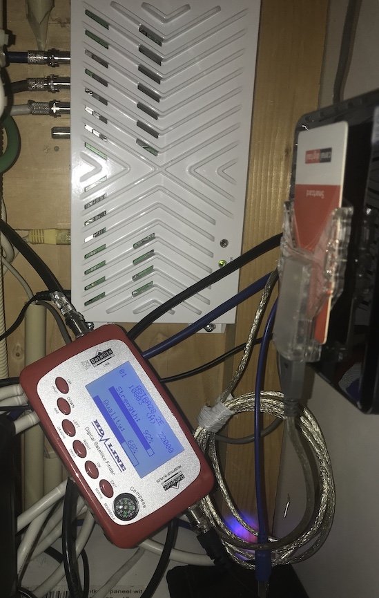

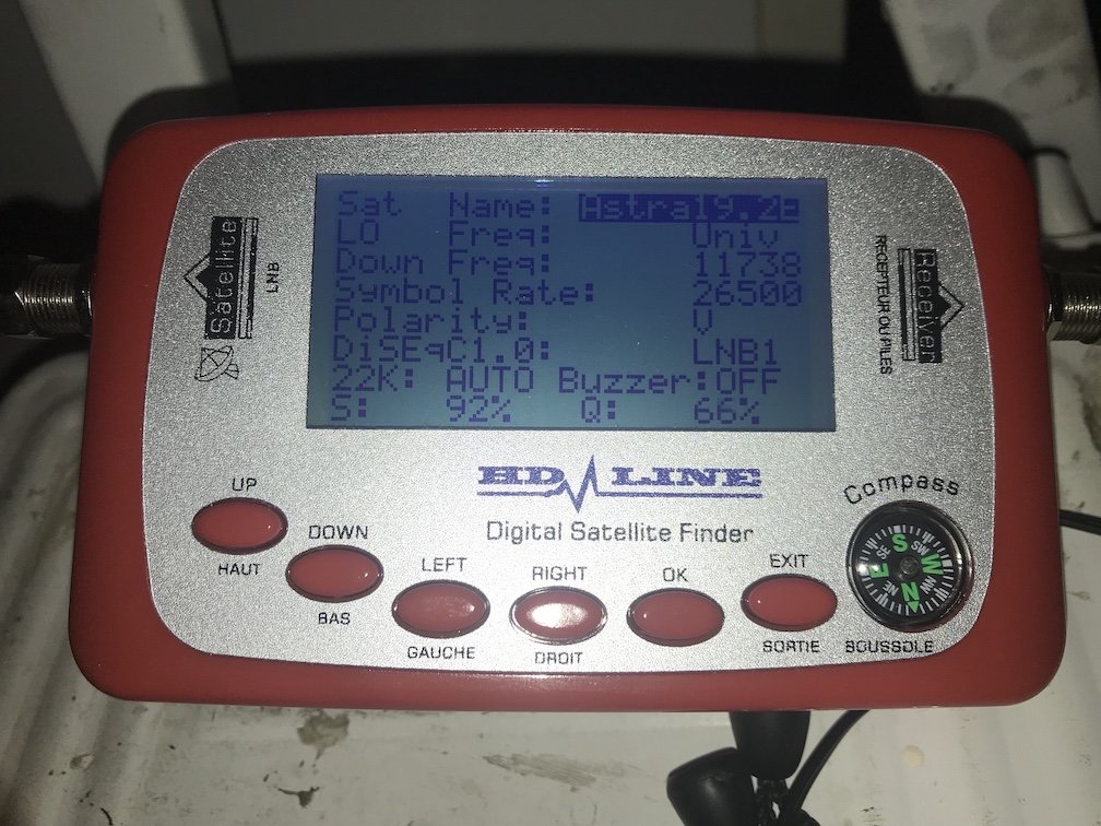

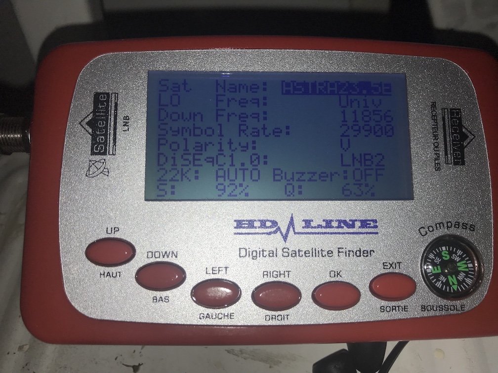

Mysterie bijna opgelost. LNB3=28.2 wordt prima naar geschakeld door de sat finder. Signaal is wellicht nog niet optimaal daar ik dit op gevoel en metingen via de tvheadend software heb gedaan. Wel ideaal die sf500, op batterij kun je gewoon bij de schotel zonder tuner testen.
De Megasat weigert dus gewoon naar LNB3 te schakelen. Dit heb ik al bij Megasat neergelegd maar tot op heden geen reactie gehad.
Inmiddels is een DiseqC generator via ebay besteld als workaround. Op de foto zie je de Megasat hangen.

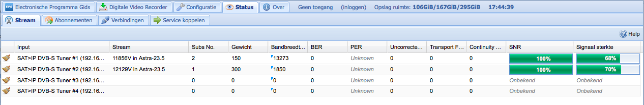

Hoi, ja binnen dezelfde transponder. Zie screenshot. RTL4 (client 1) en RTL7 (client 2) zaten binnen dezelfde transponder. SBS9 opname op de tweede transponder.
Aangezien veelbekeken zenders binnen dezelfde transponder zitten is dat voordelig omdat het tuners vrij houdt.

Tja, misschien begrijp ik het niet goed, maar als je 'one user per RF' hebt, leek het me dat je echt nooit meer dan 4 verschillende zenders kunt ontvangen op vier verschillende clients.
Maar ik heb geloof ik meer verstand van satellietontvangst dan van sat>IP apparatuur.

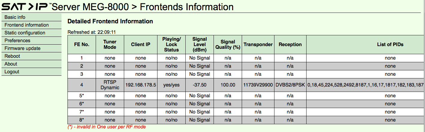

Zie bijgevoegd screenshot. De Megasat SAT>IP streamt gewoon een set van PID's naar tvheadend. En als hij er eentje niet bij heeft uit de mux dan voegt hij die dynamisch toe of delete hem weer. Je ziet ook de bandbreedte oplopen als hij de tweede zender erbij pakt. Afgezien van de issue met de derde satelliet voldoet de Megasat perfect. Hij is vrij goedkoop en volledig stabiel. Ben er erg blij mee en hij verbruikt nog geen 10 watt totaal qua gebruik.
Ok, bedankt voor de info.
Ik zie inderdaad de hele rij PIDs staan. :)

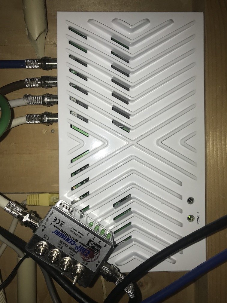

Problem solved! DiSEqC generator er tussen gezet. Ingesteld op LNB 3 (BA). Ontvang alles van Astra 3 op de 4e tuner. Ben alleen nu dus permanent 1 van de 4 aansluitingen kwijt zoals eerder aangegeven, maar het probleem is wel opgelost. :D
Met schakelaars 3 en 4 stel je de DiSEqC positie in. Op de foto staat schakelaar 3 op OFF en 4 op ON. Resultaat is LNB 3(BA).
