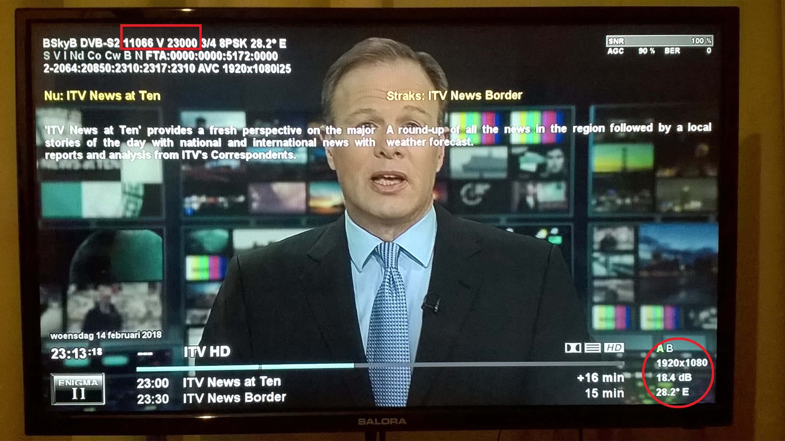

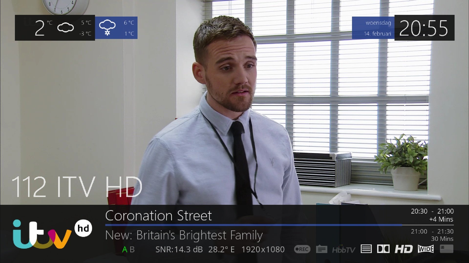

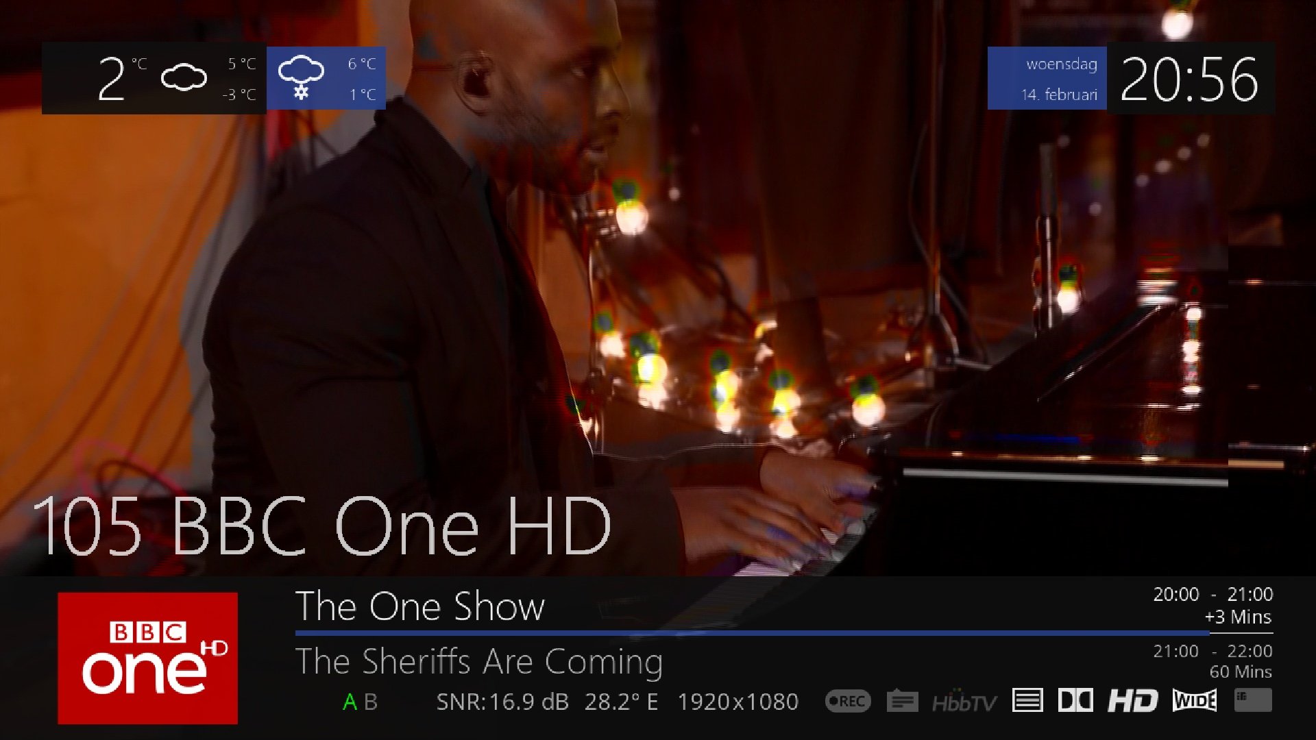

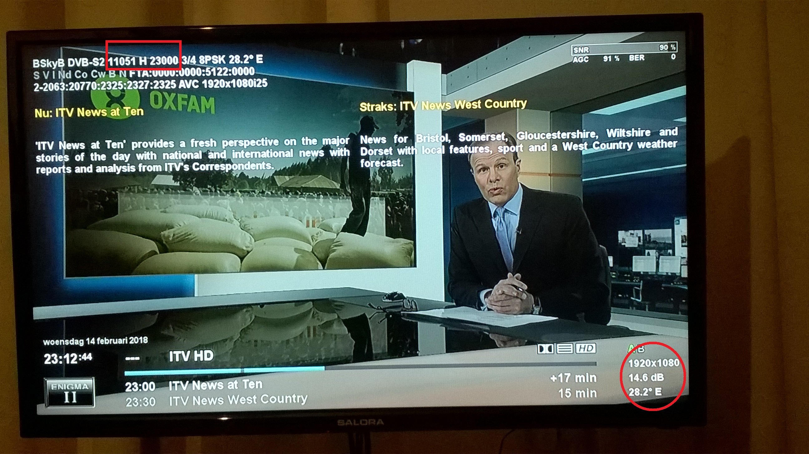

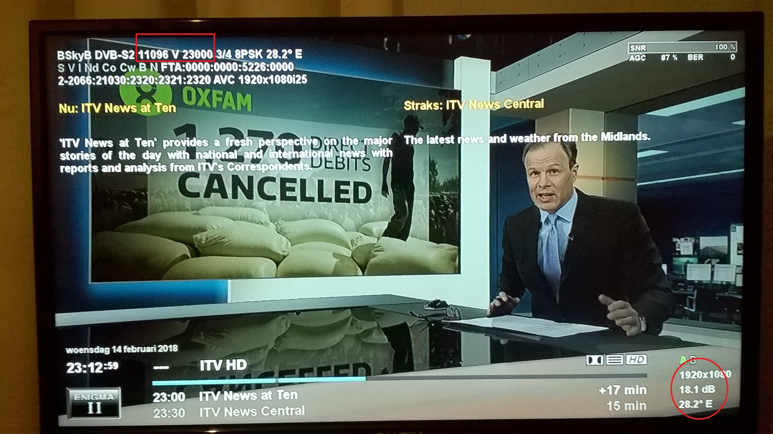

op itv hd heb ik minder signaal. Ook op 5usa en channel4. Is dat soms een zwakkere transponder? Ik heb triax 78 met 19.2 28.5 en 13. Amiko alien ontvanger. Toch weer beter uitrichten?
Ook hier een duidelijk verschil tussen ITV1 HD en BBC1 HD:BBC1.jpg.c68bf9d11c1e694c03416cc9422029e5.jpgITV.jpg.9e138bb1f19a3787f02efd9b390ad90c.jpg
