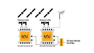

Tonskidutch Geplaatst: 2 februari 2018 Geplaatst: 2 februari 2018 Inverto Pro Wideband 40mm LNB mit Horizontal/Vertikal Ports - IDLP-WDB01-OOPRO-OPP * 4 Inverto Unicable II IDLU-UWT110-CUO1O-32P Multischalter 5/32 * 2 en schemaatje voor een Unicable netwerk thuis met 32 tuners (fbc = al 8 tuners) Revelations, Sunset Mix Alina Kiya, Full Intention
muppet Geplaatst: 4 februari 2018 Auteur Geplaatst: 4 februari 2018 Kun je met unicable alles op 1 kabel aansluiten zoiets als je doet met een cai aansluiting. Moet je dan ook splitters gebruiken. vu+ solo2 - VTI - Triax 110 cm - astra 1 astra 3 astra 2 hotbird Vu+ solo - VTI - Schwaiger SPI 085 - Rotor
Tonskidutch Geplaatst: 25 februari 2018 Geplaatst: 25 februari 2018 voor schema en aansluiting hier kijken http://inverto.tv/multiswitch/306/unicable-ii-programmablecascadable-multiswitch-with-32-user-bands-4-universalwideband-satellite-inputs-1-terrestrial-inputacdc-power-adapter-and-power-inserter Revelations, Sunset Mix Alina Kiya, Full Intention
