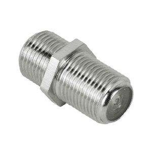

Zoals je hierboven kunt teruglezen heb ik een MAXIMUM XO-31 Monoblock single 3° LNB. Zit aan de juiste poot verbonden.
Koppelstuk daarmee bedoel ik het stekkertje waar tweemaal male F-connector in samenkomt. Nodig omdat ik mijn SF-500 zo dicht mogelijk bij de schotel wilde kunnen aankoppelen. Na uitrichten haal ik de SF-500 er tussenuit en koppel ik de twee kabels (korte naar schotel en lange naar TV) met het genoemde koppelstuk.
Morgen ga ik weer verder, mogelijk ligt het nu nog aan slecht vrij zicht omdat ie de Astra 1 niet pakt en de 3 wel. Deze setup heeft het in het verleden gewoon gedaan, dus belangrijkste nu waren de transponder gegevens... En vrij zicht 🙂
Bedoel je zo'n koppelstuk? Waar heb je dat nu weer voor nodig? Bij een satfinder zit toch altijd een stukje kabel van ongeveer een meter. Dat schroeft je op de lnb en op de satfinder. De coaxkabel die naar de ontvanger gaat sluit je op de andere aansluiting van je satfinder. Ben je klaar met de satfinderm dan sluit je de coaxkabel die naar de ontvanger gaat toch weer rechtstreeks op de lnb aan? Of noem je dat korte stukje coaxkabel een koppelstuk?
