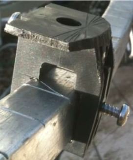

2) bedoel je de LNB houder afzagen / vijlen zoals in deze foto's?
aangepast door putemmer
schrijffout
Dat bedoel ik maar zoveel zal echt niet nodig zijn.
Kijk, het is met de T55 een probleem bij die beugels.
Heb je een lnb die te lang is, dan past die er niet tussen
Het je een lnb die erg laag komt, dan zit je ok de beugels.
Wil je meer stelruimte om de lnb naar voren of achter te kunnen stellen, dan zou je een lnb met een lange hals moeten nemen maar dan komt meteen weer het probleem dat de lnb te lang is.

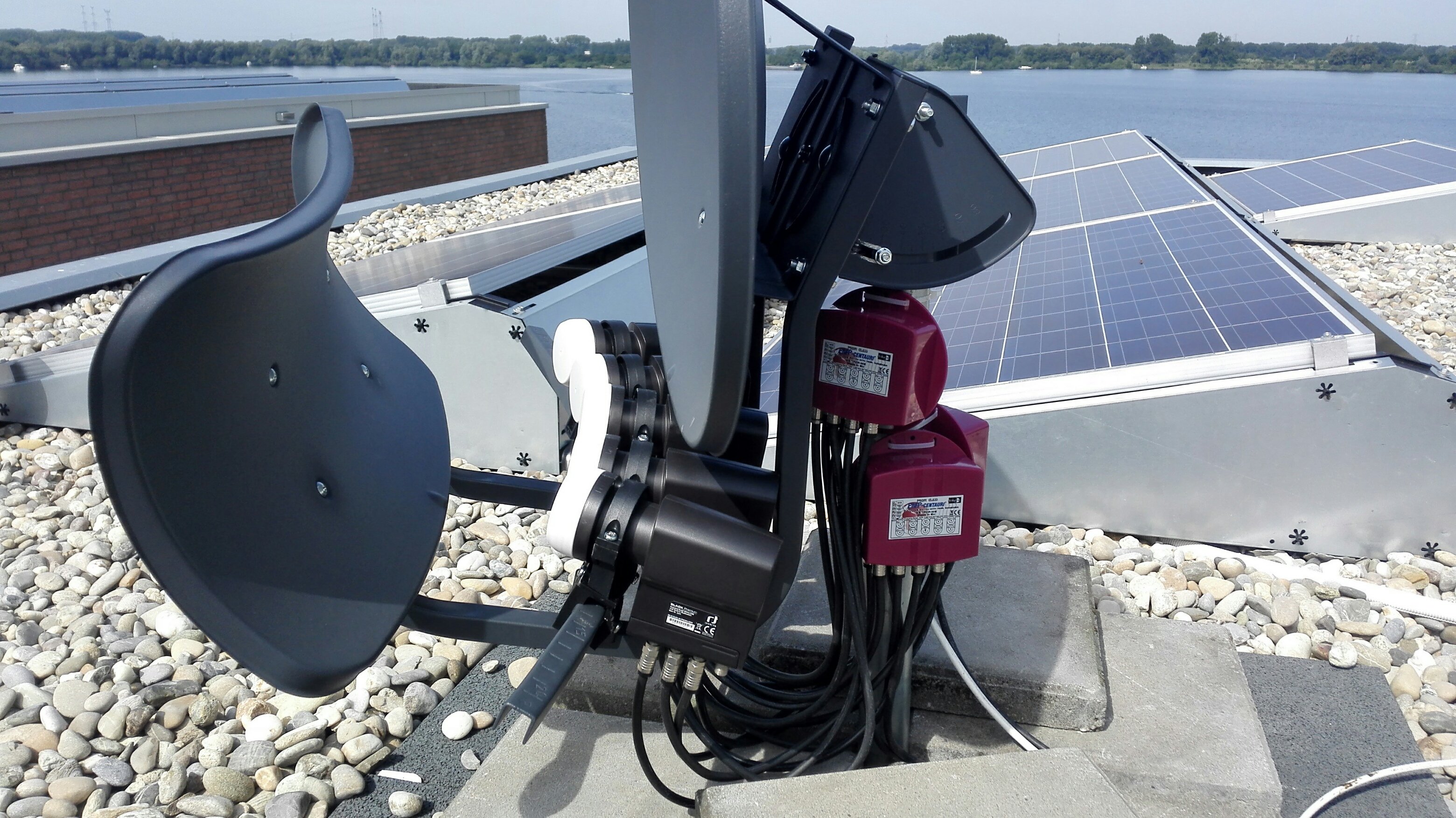

Het eindresultaat:
Resultaat beneden aangesloten via de 8/1 EMP DiSEqC schakelaar op de ET9500:
28.2E: 15.9dB, BBC One HD 10.847V,
23.5E: 13,5 dB, NPO1 HD 12.187H,
19,2E: 13,5 dB, 12.187H,
13E:    13.2dB, 2M Mondo 11.034H,
9E:      12.8dB, 4E Hellas Orthodox 12.054H.

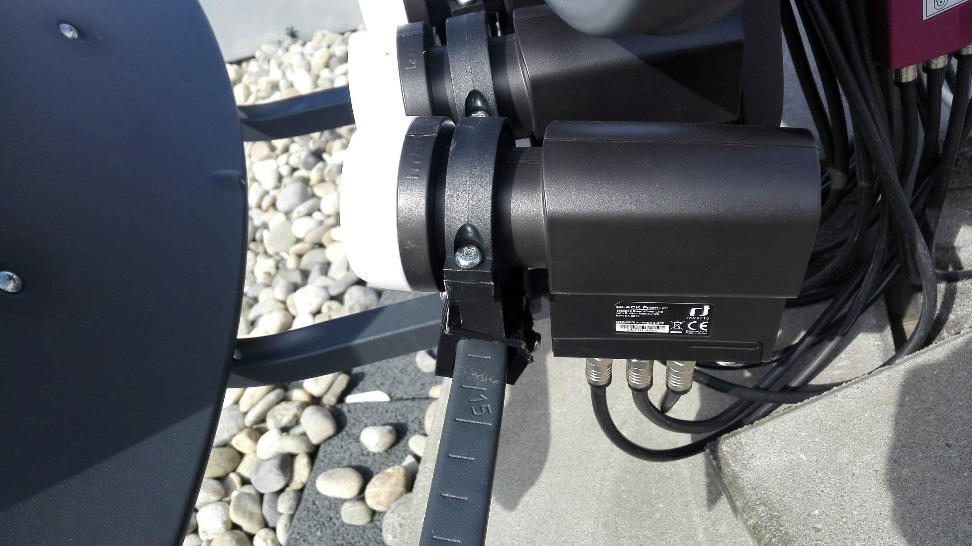

Enkele foto's met Inverto Black Premium Quad:

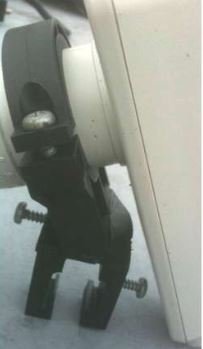

P.s.: Ik heb de schroefjes die de LNB beugel vast zetten tegen de rail met 5mm ingekort zodat de LNB's nog kunnen draaien. Deze schroefjes hebben nu een lengte van 9mm.

Beste putemmer
Dat ziet er erg mooi uit zeker zo met al die zonnepanelen op de achtergrond.
Dat zijn zeker geen verkeerde ontvangstwaardes voor een T55, die toch maar presteert als een normale schotel van 55-60cm.
Ben je zelf tevreden met het resultaat?
En want vindt je van de keus van de Inverto Black Premium Quad als lnb?
Heb je daar spijt van? Zou je achteraf een andere lnb voor gekozen hebben?
Ik heb de indruk dat je geen problemen hebt met de twee steunen van de huplreflector met deze lnb's. De tweede lnb van voren af gezien zit tegen de steun, de derde lnb niet en toch staat die niet verder naar achteren. Blijkbaar is dit toch de positie waarbij je maximaal signaal hebt.
Hallo Sprietje en anderen.
Ik ben 'heel' tevreden met de resultaten. Het is maar een klein schoteltje. Bedankt voor jullie adviezen.
Volgens mij zijn de resultaten van de Inverto Black Premium Quad goed te noemen anders lukken deze waarden niet op een T55 en heb dus geen spijt van deze gekozen te hebben.
De LNB 13East zit precies achter een beugel en dat kan je nét nog bewegen. Als de foto onduidelijk is moet ik even het dak op en een nieuwe nemen. Wel moet je kunststof beugel iets afzagen maar ook de schroefjes (die de LNB beugel vastzet op de metalen rail) tot 9 mm inkorten anders kan je de beugel niet recht zetten/draaien, vooral als je de LNB wat naar voren moet schuiven voor een optimaal resultaat.
Nogmaals mijn dank.
