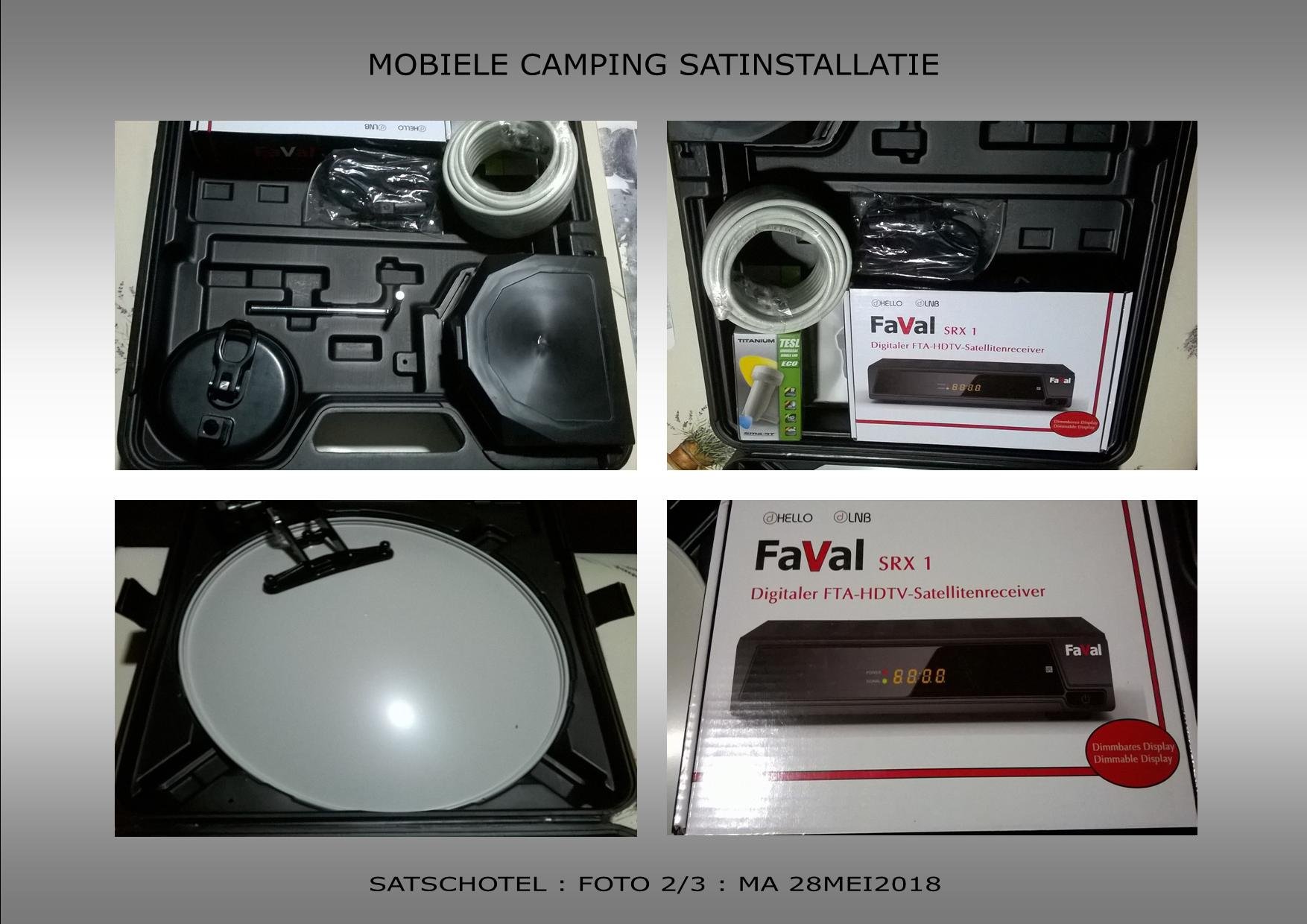

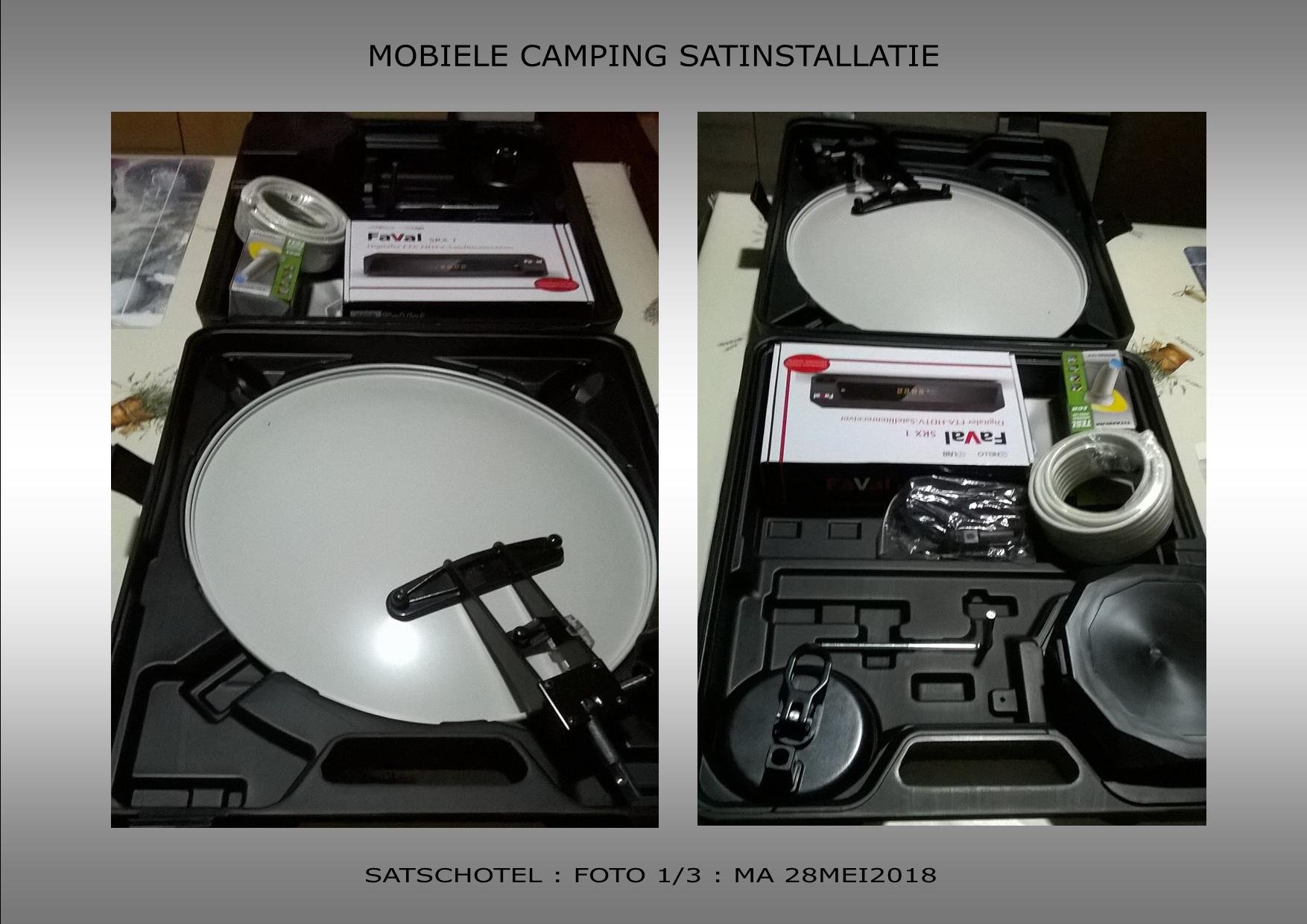

Ongeveer een klein jaartje geleden heb ik een mobiele camping satsinstallatie van SMART ELECTRONIC genaamd CAMP FAVAL HD aangekocht en dit werkt uitstekend met prima beeldkwaliteit.
Dit verplaatsbare campingset bestaat uit 1 stevige pvc draagkoffer, 1 satschotel diameter 40cm, 1 single hd lnb merk TESL HD, 1 FAVAL digitale FTA-HDTV satellietontvanger met afstandbediening, de nodige montagebeugels, 10 meter coaxkabel alsook 1 zuignap montage indien men dit echter verkiest boven een vaste beugelmontage.

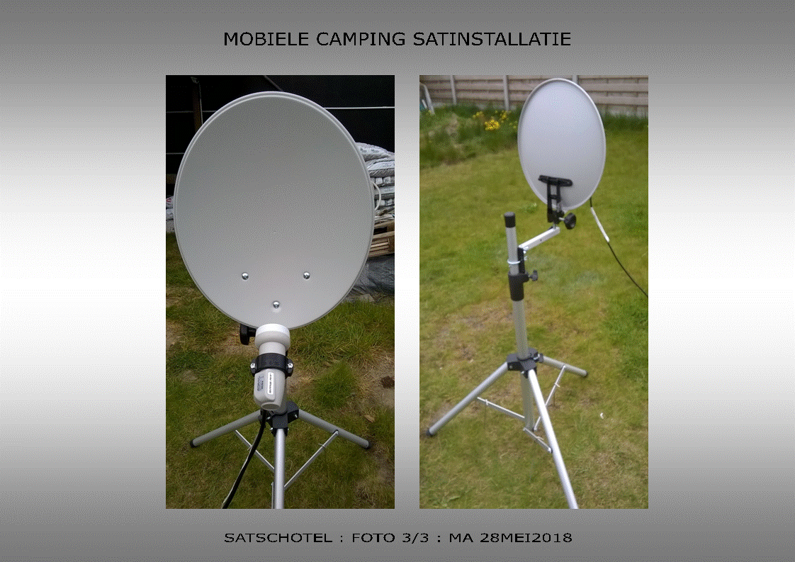

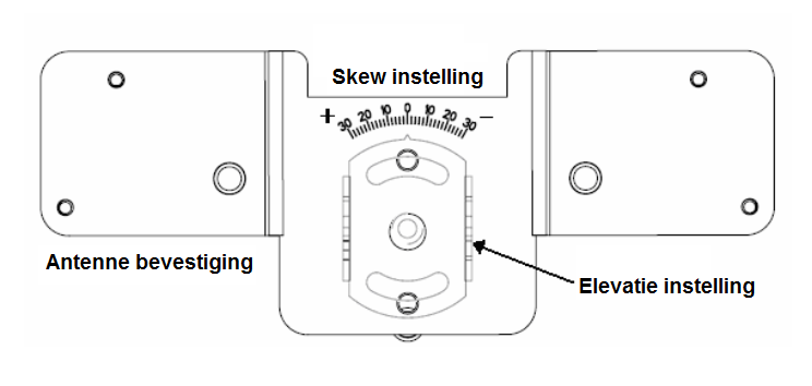

- Ik verkoos echter voor een statiefmontage en heb deze er dan ook afzonderlijk bij aangekocht. Bijgevoegd 3 foto’s.
De 40cm diameter satschotel is handmatig alsook met behulp van een Xsarius Satmeter uitgericht geweest op de ASTRA 19.2E satelliet om vervolgens de daar bijhorende FTA-zenders in de FAVAL digitale FTA-HDTV satellietontvanger in te scannen.
De 40cm diameter satschotel is nadien evenééns handmatig alsook met behulp van een Xsarius Satmeter uitgericht geweest op de ASTRA2A 28.2E satelliet om vervolgens ook de daar bijhorende FTA-zenders in de FAVAL digitale FTA-HDTV satellietontvanger in te scannen,
- Dit resulteerde bij zowel de beide satelliet ontvangsten 19.2E en 28.2E in een prima beeldkwaliteit.
Het enige nadeel als men wil gebruik maken van meerdere satellieten om naar te kijken is dat men steeds handmatig de satschotel naar de gewenste satelliet moet verdraaien en afstemmen.
Ik ben er nog niet uit geraakt of ik dit nu zou oplossen door zo’n Satelliet Motor op mijn mobiele camping satinstallatie te plaatsen ofwel de bijgeleverde single hd lnb te vervangen door 2 nieuwe single hd lnb’s met een daarvoor geschikte multifeed.

Het is een stuk eenvoudiger om er dit monoblock op te zetten: http://www.inverto.tv/lnb/100/single-monoblock-23mm-lnb-40-for-80cm-dish
Dan ontvang je de Astra 19,2 en Astra 28,2 zonder iets te hoeven verdraaien.
Verder is het geen schotel van 40cm maar een schotel van 35cm. Je moet de breedte meten op de spiegel, dus zonder de rand. Wel erg klein hoor. Zwakke zenders ontvang je daar niet mee.

Hoe kom je daar nu bij dat een monoblock meer problemen geeft dan twee losse lnb's. Om te beginnen moet je dan al smalle lnb's nemen met een hals van 23mm want anders kun je ze niet dicht genoeg tegen elkaar zetten. Welke multihouder zou je willen gebruiken om daar die twee lnb's op te plaatsen? Ik zou het zo niet weten.
Bovendien zijn die smalle lnb's een stuk gevoeliger voor regendruppels dan zo'n monoblock.
Ga je losse lnb's gebruiken, dan zul je ook een diseqc-switch moeten gebruiken.
Kortom, je ziet beren.
Dat monoblock moet precies passen heb ik uitgerekend en het kost maar €18,-, nauwelijks meer dan een enkele lnb.
Als je nog even de maat op geeft van het midden van de lnb-klem tot halverwege de hoogte van de schotel, dan zal ik het nogmaals narekenen.
Nog een vraag? Waarom heb jij de lnb zo ver mogelijk naar voren staan? Heb je anders minder goed signaal?

Ik kan maar één rede bedenken waarom iemand liever een draaibare schotel wil hebben en dat is om veel satellieten te kunnen ontvangen dus meer dan wat ik tot nu toe begrepen heb de Astra 19,2 en Astra 28,2.
Maar dan heb je met zo'n schoteltje van slechts 35cm toch wel erg veel beperkingen.
De Astra 23,5 kun je wel vergeten met die schotel. Het signaal is veel te zwak.
Ook van de Hotbird 13 zul je veel zenders niet kunnen ontvangen wegens te zwak signaal.
De vraag blijft dan over welke interessante zenders er dan te vinden zijn op satellieten die sterk genoeg zijn voor zo'n 35cm schotel.
Een draaibare schotel afstellen is een tijdrovende klus en de afstellingen worden bepaald door de locatie.
Blijf je op één camping staan voor wat langere tijd, dan is dat wel te overzien maar als je van plan bent regelmatig naar een andere camping te gaan, dan weet ik al wat het voor een soort vakantie wordt. Veel pielen en afstellen.
Nu heb je één geluk. Bij zo'n klein schoteltje luistert het allemaal wat minder nauw en zeker als je van plan bent slechts 2 satellieten te ontvangen die niet zo heel ver van elkaar staan.
Afstellen volgens de gebruikelijke procedure om daarvoor de satelliet te gebruiken die zo dicht mogelijk in het zuiden staat, in Nederland meestal de voormalige "Sirius" op 5 oost, kun je wel vergeten. Met een schoteltje van 35cm ontvang je die helemaal niet. Je zult dus af moeten stellen op een sterke satelliet, de Astra 19,2 of 28,2.

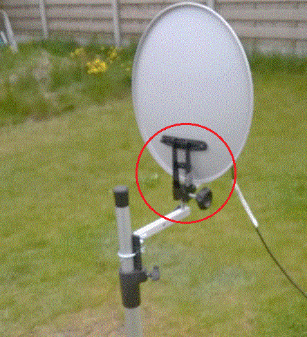

Verder vraag ik me ook af hoe je die schotel op een rotor gaat bevestigen. Daar zul je toch iets op moeten verzinnen want origineel kan het volgens mij niet. Bovendien ben je de compactheid van de schotel die mooi in een koffertje past dan ook kwijt.
Je hebt nog geluk dat de satellietontvanger die je los voor slechts €25,- koopt over diseqc 1.2 beschikt zodat hij een motor kan aansturen.
  • Moderator
Na elke wat grotere verplaatsing zal de rotor opnieuw gemonteerd en ingesteld moeten worden.
Dit is niet bedoeld voor een installatie die je over grotere afstanden verplaatst, tenzij je binnen Nederland blijft en alleen naar 19 en 23 kijkt.
De Astra 23,5 kun je met deze schotel niet eens ontvangen. Bovendien zitten daar nagenoeg geen fta-zenders op en gecodeerde zenders kan hij niet ontvangen.
  • Moderator
Dus is het advies om geen rotor mee op reis te nemen.

Precies zoals ik vraag. Jij bent toch van plan de schotel op een rotor te zetten? Dan zul je toch wel bedacht hebben hoe je dat bij deze schotel gaat doen?
Ik neem aan dat je de schotel niet met touw en plakband aan de rotor gaat bevestigen.
Of ga je die hele steun aan de rotor monteren? Dan hoop ik voor je dat het hele statief niet om kieppert.

Wat betreft : Of ik de hele steun aan de rotor zou monteren ?
- Daar ben ik nog niet helemaal uit, maar 1 ding weet ik wel 100% zeker ! nooit met de totale lengte van de huidige steun ! dit zou resulteren tot gevaarlijke onstabiliteit met inderdaad het omvallen maar ook beschadiging(en) als resultaat !
- Misschien heeft U wel of de andere mensen hier op het forum wel een goede bruikbare tip !
