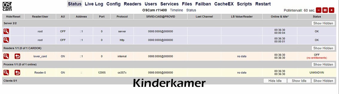

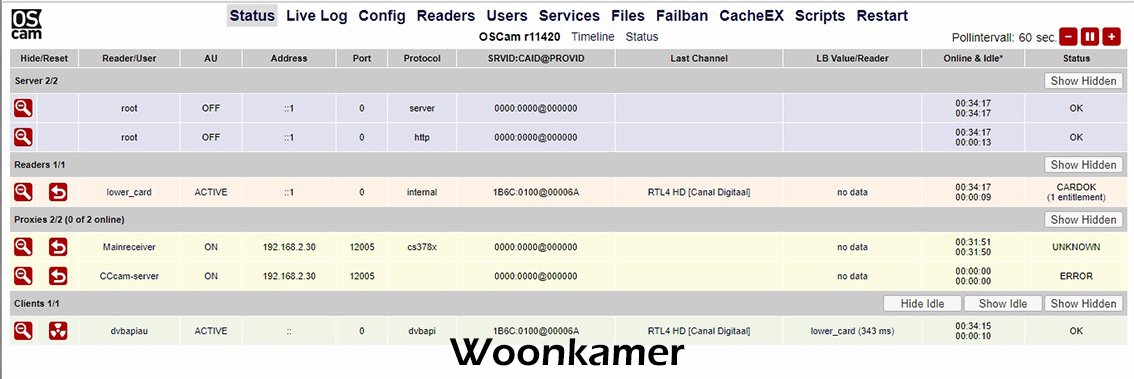

Fotorobert Geplaatst: 12 juli 2018 Geplaatst: 12 juli 2018 Beste forumleden, Ik heb een tweede ontvanger aangeschaft (voor de kamer van onze dochter) en nu wilde ik graag de Canaal Digitaal kaart (de oranje CD kaart) sharen met de ontvanger die in de woonkamer staat. Na het vele inlezen op deze site wilde ik een SmartWi hiervoor aanschaffen maar deze zijn nergens meer te krijgen. Toen besloot ik om de kaart te sharen via mijn huisnetwerk, ik heb mij uitgebreid ingelezen en ben hier nu al 2 volle dagen mee bezig maar ik krijg het niet voor elkaar. Nu is mijn vraag is er iemand die mijn instellingen zou willen nakijken via Teamviewer wat ik verkeert doe. Ik heb 2 dezelfde ontvangers namelijk de Xsarius fusion HD/SE Groet, (Foto)Robert
beeheap Geplaatst: 12 juli 2018 Geplaatst: 12 juli 2018 Heb je het volgende topic al doorgelezen? Hier staat n.l. alles in wat je moet weten: Home Sharing OSCam Verder zie ik in eerste instantie dat je 2 verschillende protocollen gebruikt wat natuurlijk niet gaat werken. Je zou er ook goed aan doen om de bestanden oscam.conf, oscam.user en oscam.server hier te publiceren zodat ernaar gekeken kan worden. Zonder is het n.l. koffiedik kijken. 1

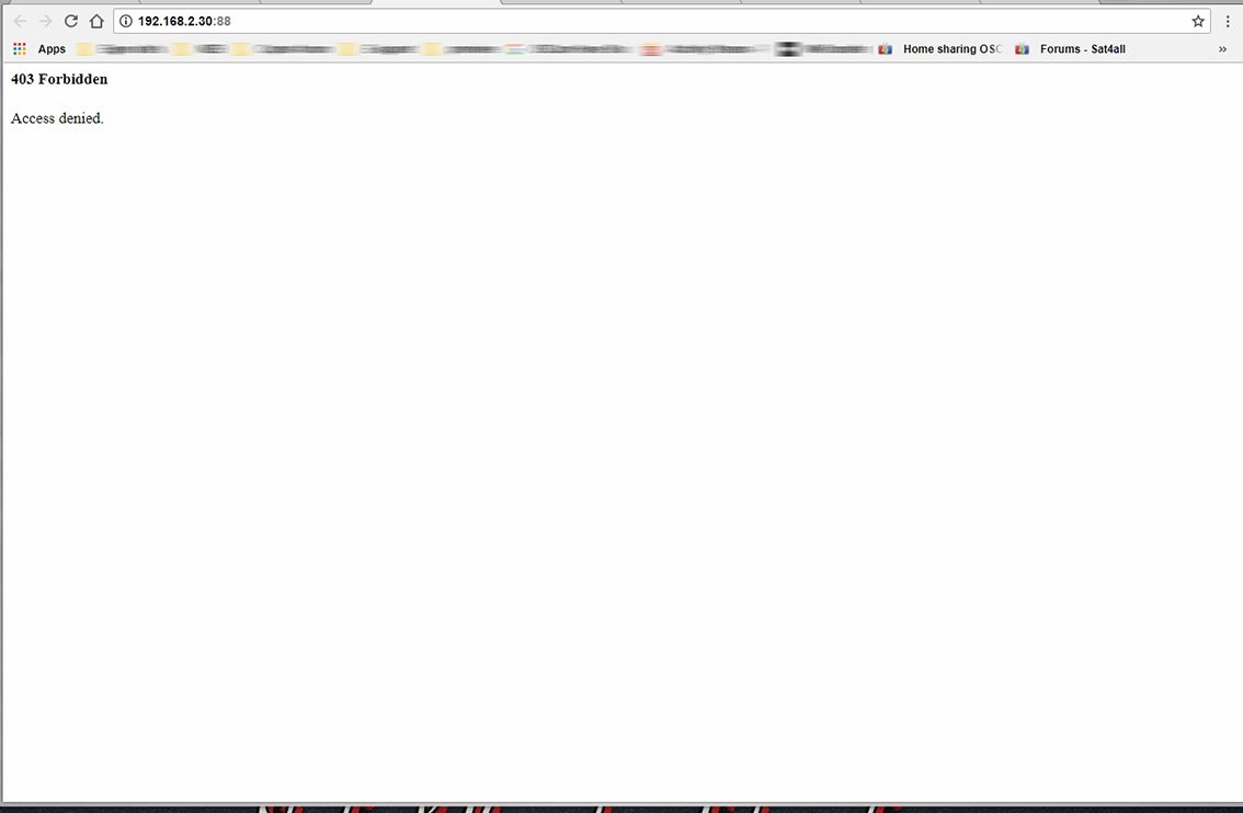

Fotorobert Geplaatst: 19 juli 2018 Auteur Geplaatst: 19 juli 2018 Het werkt na behoren maar.. Ik heb dezelfde instellingen overgenomen als van quattro zie deze link: https://www.sat4all.com/forums/topic/343385-home-sharing-oscam/?page=11 Dit heeft hij gdaan voor erwin05 ook bij hem is het gelukt maar ook hij kwam nadertijd niet meer in de Oscam Webinterface, de oplossing voor hem was dat hij niet meer ip + :8081 maar ip + :88 moest benaderen. Ook bij mij is dit aan de order maar ik kan de webif helemaal niet meer benaderen ook niet met poort 8081 of 88. De melding die ik krijg is: 403 Forbidden Access denied Ondanks dat het nu goed werkt de homesharing van OSCAM lijkt het mij toch handig dat ik in de toekomst weer in de webif kan komen wie heeft een oplossing hiervoor. Gr Robert
Tonskidutch Geplaatst: 19 juli 2018 Geplaatst: 19 juli 2018 (aangepast) tja logisch toch effe aanpassen via ftp (ik gebruik daar DCC_E2 . EXE voor /etc/tuxbox/config httpallowed = 192.168.0.0-192.168.0.255 hier moet van jou pC het IPadress tussen staan anders kom je der inderdaad niet meer op het oscam webinterface 19 juli 2018 aangepast door Tonskidutch Ding Dang Dong Les Rita Mitsouko
beeheap Geplaatst: 19 juli 2018 Geplaatst: 19 juli 2018 De toegangspoort, user en password staan in oscam.conf > [webif]
Fotorobert Geplaatst: 20 juli 2018 Auteur Geplaatst: 20 juli 2018 15 uur geleden zei Tonskidutch: tja logisch toch effe aanpassen via ftp (ik gebruik daar DCC_E2 . EXE voor /etc/tuxbox/config httpallowed = 192.168.0.0-192.168.0.255 hier moet van jou pC het IPadress tussen staan anders kom je der inderdaad niet meer op het oscam webinterface Ik heb DCC_E2 . EXE binnengehaald maar daar kom ik niet uit, kan het ook met fileZilla daar kom ik wel in /etc/tuxbox/config en dan krijg ik dit te zien in een kladblok: [global] loghistorysize = 1024 logfile = /etc/tuxbox/config/log/logfile.log usrfile = /etc/tuxbox/config/log/usr.log emmlogdir = /etc/tuxbox/config/log disableuserfile = 0 nice = -1 maxlogsize = 1024 [cs378x] port = 33333 suppresscmd08 = 1 [dvbapi] enabled = 1 au = 1 request_mode = 1 user = lokaal_solo2 pwd = 1234 boxtype = dreambox [webif] httpport = 88 httprefresh = 10 httppollrefresh = 10 httpallowed = 192.168.0.0-192.168.0.255 Wat kan en moet ik hier veranderen Gr Robert

beeheap Geplaatst: 20 juli 2018 Geplaatst: 20 juli 2018 (aangepast) 1 uur geleden zei Fotorobert: [webif] httpport = 88 httprefresh = 10 httppollrefresh = 10 httpallowed = 192.168.0.0-192.168.0.255 Wat kan en moet ik hier veranderen Gr Robert Volgens de screenshot in jouw eerdere post zit jouw interne netwerk op 192.168.2.xxx maar in httpallowed geef je toegang tot het netwerk 192.168.0.xxx Je moet dus de 0 in een 2 veranderen. Ikzelf gebruik ik WinSCP maar je kunt het bestand oscam.conf inderdaad ook openen en aanpassen met FileZilla. 20 juli 2018 aangepast door beeheap
Fotorobert Geplaatst: 20 juli 2018 Auteur Geplaatst: 20 juli 2018 42 minuten geleden zei beeheap: Volgens de screenshot in jouw eerdere post zit jouw interne netwerk op 192.168.2.xxx maar in httpallowed geef je toegang tot het netwerk 192.168.0.xxx Je moet dus de 0 in een 2 veranderen. Ikzelf gebruik ik WinSCP maar je kunt het bestand oscam.conf inderdaad ook openen en aanpassen met FileZilla. Beste beeheap, ik het het geprobeerd om de 0 in een 2 te veranderen (192.168.2.0-192.168.0.255 zelfs nog 192.168.2.0-192.168.2.255) maar kom er niet in.
beeheap Geplaatst: 20 juli 2018 Geplaatst: 20 juli 2018 (aangepast) Wat is het IP-adres van je PC waarmee je erin wilt komen dan? Je moet OSCam wel herstarten na het aanbrengen van een verandering. Heb je dat gedaan? 20 juli 2018 aangepast door beeheap
henkvd1 Geplaatst: 20 juli 2018 Geplaatst: 20 juli 2018 (aangepast) Acces diened, je zou zeggen je hebt verbinding maar je mag er niet in, krijg je een vraag om in te loggen ? Lijkt wel of Oscam 2x in je ontvanger staat en je nu in de verkeerde files kijkt. 20 juli 2018 aangepast door henkvd1
beeheap Geplaatst: 20 juli 2018 Geplaatst: 20 juli 2018 19 minuten geleden zei henkvd1: Acces diened, je zou zeggen je hebt verbinding maar je mag er niet in, krijg je een vraag om in te loggen ? Dit vraagt ie niet want user en password zijn niet aanwezig in de config.
henkvd1 Geplaatst: 20 juli 2018 Geplaatst: 20 juli 2018 (aangepast) Dat is de vraag, er wordt wel wat gevonden op het ip adres en poort nummer anders krijg je geen acces diened 20 juli 2018 aangepast door henkvd1
beeheap Geplaatst: 20 juli 2018 Geplaatst: 20 juli 2018 14 minuten geleden zei henkvd1: Dat is de vraag, er wordt wel wat gevonden op het ip adres en poort nummer anders krijg je geen acces diened Zeer waarschijnlijk omdat de juiste IP-range voor toegang niet aangegeven is.
