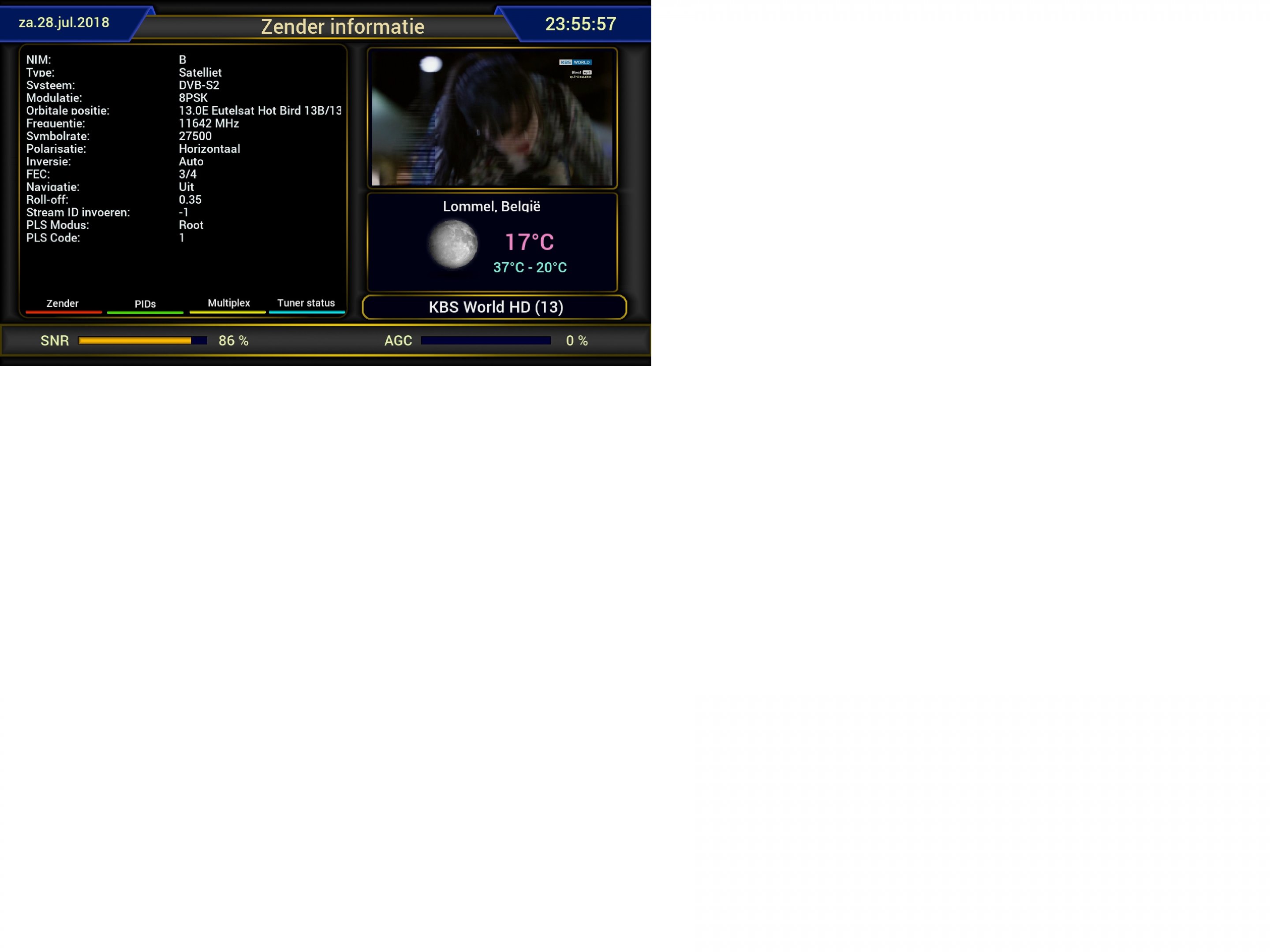

ps4gamer Geplaatst: 28 juli 2018 Auteur Geplaatst: 28 juli 2018 (aangepast) Ik zal voorzichtig wat mm's bekijken morgen. Zien wat veilig is en wat werkt. Elevatie, schotelkew en lnb kew op elkaar afstemmen is best lastig. Wat ik heb gedaan is de schotel op Hotbird gezet met de elevatie en schotelew van de bisat software. Op kanaal RT HD. Dit kanaal heeft veel signaal nodig. Waar zit de KBS world kanaal? 28 juli 2018 aangepast door ps4gamer
RimaNTSS Geplaatst: 28 juli 2018 Geplaatst: 28 juli 2018 Naar mijn mening de juiste manier om af te stemmen satellietantenne is: feedarms en LNB installeren en pas dan zet antenne, maximale mogelijke signaal krijgen.Nadat antenne is afgestemd, zal elke beweging van de feedarms of de LNB verergeren het signaal.Simpel als dat!
smetje limb.BE Geplaatst: 28 juli 2018 Geplaatst: 28 juli 2018 (aangepast) 28 juli 2018 aangepast door smetje limb.BE Dreambox. 2X 900UHD 4x twin lnb 1x bosat 1.50m .Dreambox 7020hd v2 Dreambox 800 Dreambox 8000 Dreambox 800se Dreambox 2X 500HD Sab unix triple Xsarius Galaxy 4K gigablue trio Gigablue HD Quad Plus Zgemma H7 Cabel en Sat Samsung UE65MU7070 4K Ultra HD Smart LED Samsung UE46F6650SSXXN led 1x LG 60"lb 870v

ps4gamer Geplaatst: 29 juli 2018 Auteur Geplaatst: 29 juli 2018 (aangepast) 9 uur geleden zei smetje limb.BE: . Dank je wel. 🤙🏼 ik ga voor de 86%. 29 juli 2018 aangepast door ps4gamer
