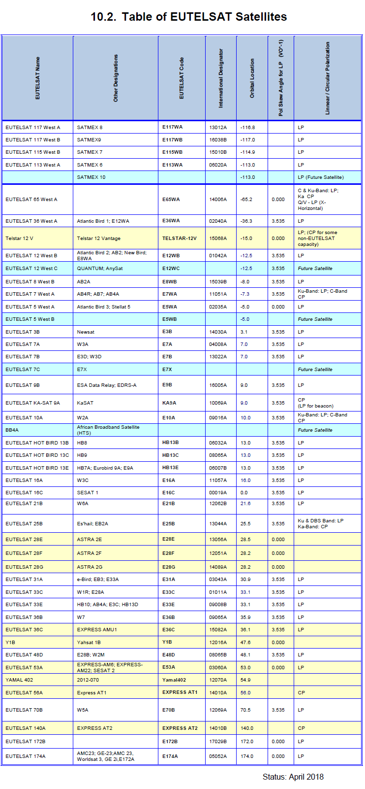

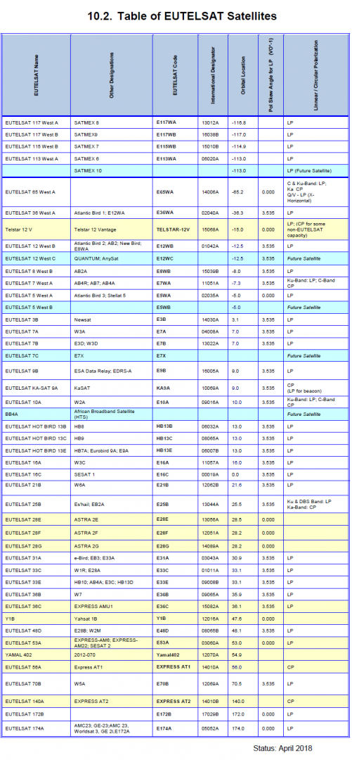

Waar geen enkele calculator rekening mee houdt is dat ook Eutelsat voor de meeste van hun satellieten een pré-skew heeft van 3,5°. Daar is een lijst van en die wordt regelmatig vernieuwd.
In die lijst staan ook de Astra satellieten op 28 oost. Waarschijnlijk omdat op 28,5 oost tot voor enkele jaren geleden de Eutelsat 28A stond. Daar staat nu de nieuwe Astra 2G. Op die lijst stond de pré-skew van de Astra 2 niet ingevuld. Je denkt dan, dit is een lijst over de Eutelsat satellieten en niet over de Astra satellieten, dus laten ze dergelijke gegevens daar buiten.
Maar nu is er een nieuwe lijst van april 2018 en daar staat op dat de pré-skew nul is. Hè? Heeft Astra stiekem de pré-skew afgeschaft?

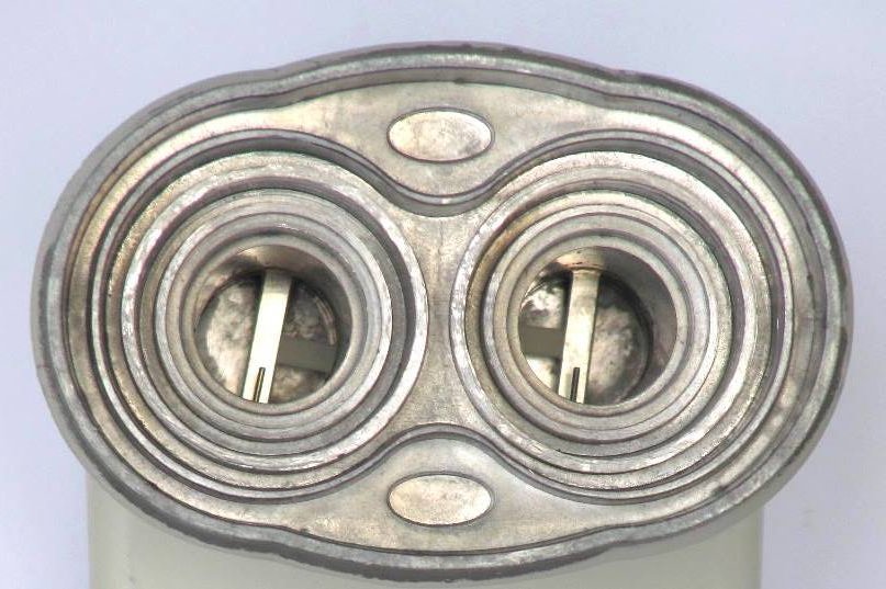

Maar als het zo is dat Astra werkelijk de pré-skew stiekem heeft afgeschaft, heeft dat ook consequenties voor duo-lnb's en monoblocken.
Waarom? Omdat in de duo-lnb's de antennes gedraaid staan, zowel voor die van de Astra 19,2 als voor die van de Astra 23,5. En als nu de ontvangst te zwak is geworden, wie gaat dan een nieuwe duo-lnb betalen waarvan de antennes wel recht in het block zijn gemonteerd? Er zijn dus redenen genoeg om te bedenken dat Astra dit niet algemeen publiekelijk bekent gaat maken.
