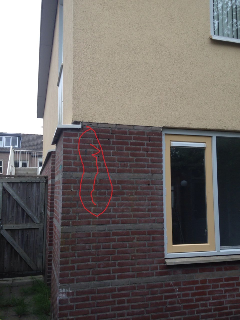

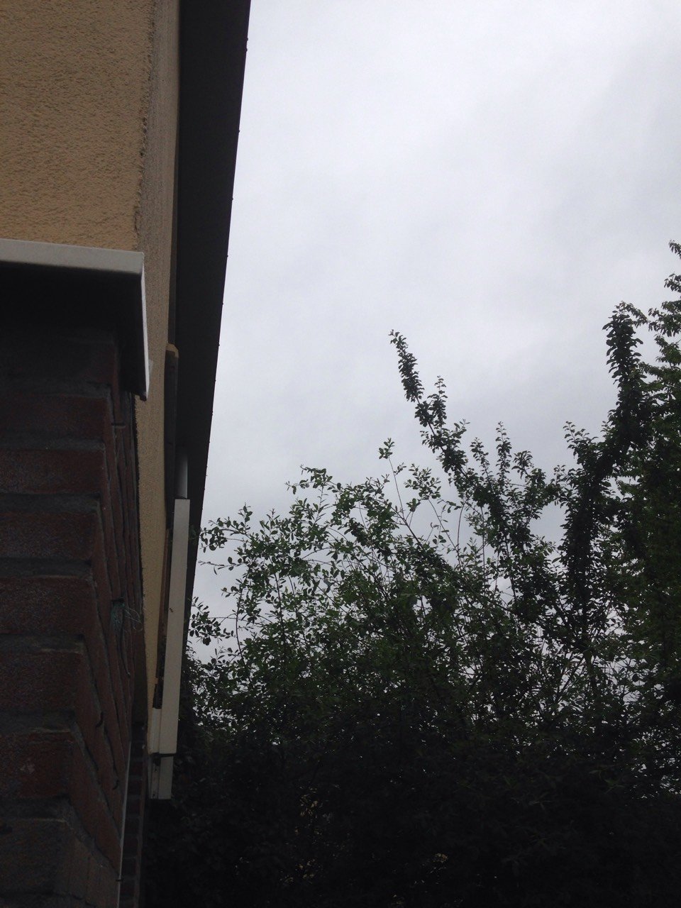

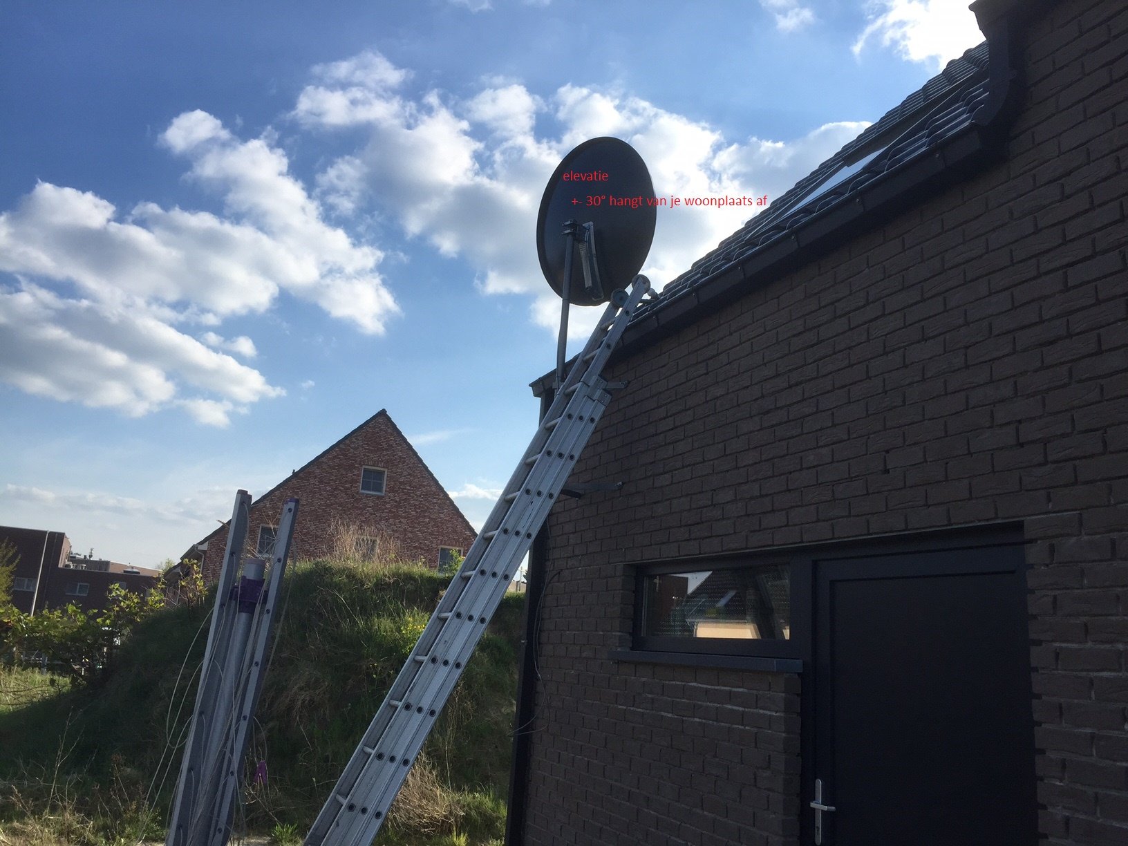

grungesocial Geplaatst: 25 juli 2018 Geplaatst: 25 juli 2018 (aangepast) Beste forum leden, Ik wil graag paar advisen en tips uit jullie ervaring nodig/hebben. Ik ben aan het denken om een nieuwe satelliet schotel instellen, maar Ik zit in probleem met the bomen tegen richting Hotbird 13 Astra 19 en 28. En mijn vraag is hoe kan ik het beste doen om te instellen? Ik heb iets bedacht om ergens bij the rode lijn met andre soort Bevestigingsbeugels monteren. 2de vraag, hoe maat schotel is het beste om better resultaat te krijgen? want met 60 of 65 cm ik had veel signaal problemen. Deze keer wil ik zal een triax kopen (nieuw of 2de hands) "Ik ben pas verhuisd en er moeten nog veel gebeuren in het huis" (Het spijt me voor mijn nederlandse taal schrijft). fotos 25 juli 2018 aangepast door grungesocial
smetje limb.BE Geplaatst: 25 juli 2018 Geplaatst: 25 juli 2018 (aangepast) zet je schotel daar boven onder de dakrand zodat hij boven de bomen uit steekt beugels genoeg voor montage 25 juli 2018 aangepast door smetje limb.BE Db. 900UHD 2X. 4x twin lnb 1x bosat 1.50m .Dreambox 7020hd v2 . Dreambox 800 Db 8000 1x. Db 800se Db 2X 500HD Sab unix triple 2x. Xsarius Galaxy 4K. Gigablue trio. Gigablue Quad Plus. Zgemma H7 Cabel en Sat Samsung UE65MU7070 4K Ultra HD Smart LED Samsung UE46F6650SSXXN led 1x LG 60"lb 870v

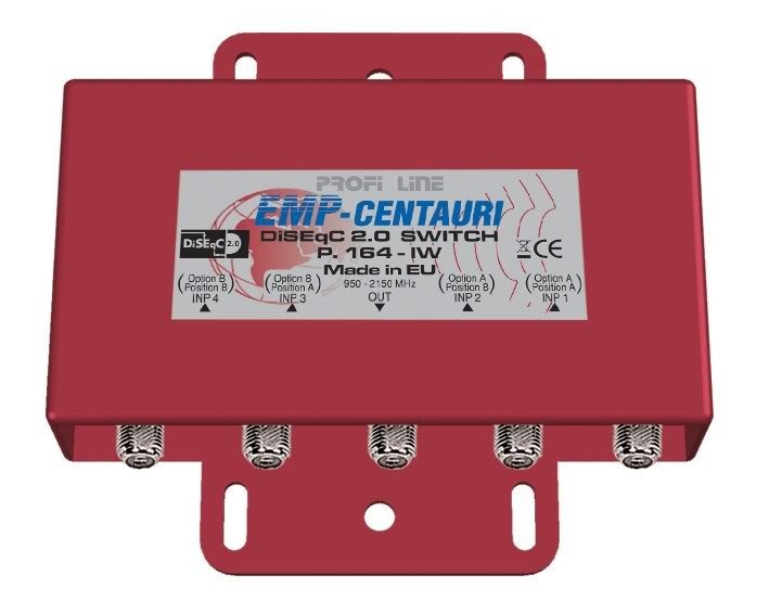

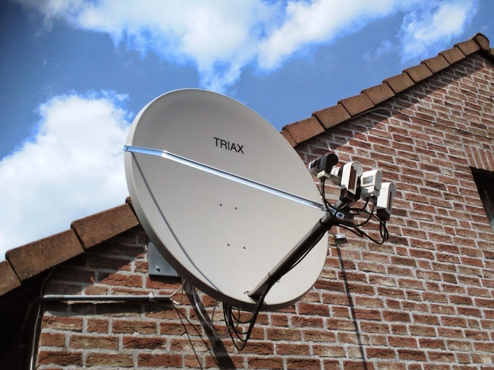

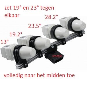

smetje limb.BE Geplaatst: 25 juli 2018 Geplaatst: 25 juli 2018 en lnb's en swiths deze kan je nemen voor een 88cm triax of andere merk schotel weet natuurlijk niet of je een duo ontvanger hebt of ....... Db. 900UHD 2X. 4x twin lnb 1x bosat 1.50m .Dreambox 7020hd v2 . Dreambox 800 Db 8000 1x. Db 800se Db 2X 500HD Sab unix triple 2x. Xsarius Galaxy 4K. Gigablue trio. Gigablue Quad Plus. Zgemma H7 Cabel en Sat Samsung UE65MU7070 4K Ultra HD Smart LED Samsung UE46F6650SSXXN led 1x LG 60"lb 870v

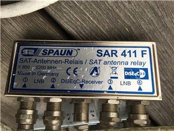

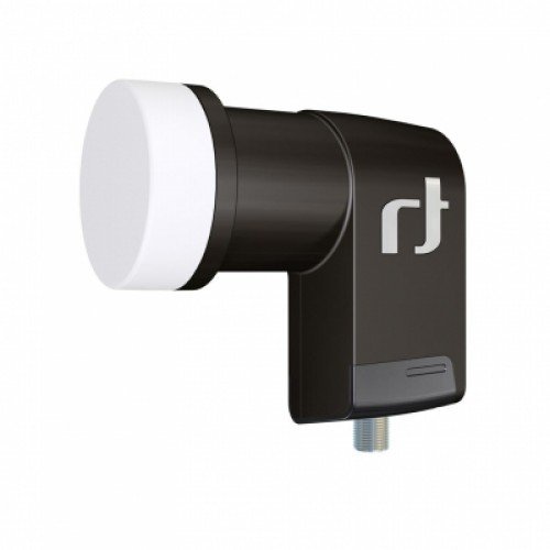

grungesocial Geplaatst: 25 juli 2018 Auteur Geplaatst: 25 juli 2018 (aangepast) 25 minuten geleden zei smetje limb.BE: en lnb's en swiths deze kan je nemen voor een 88cm triax of andere merk schotel weet natuurlijk niet of je een duo ontvanger hebt of ....... Best smetje limb.BE, Bedankt voor snelle reactie. zou het Triax 78 niet genoeg zijn? Ik denk, heb ik nog 2x single Inverto Black Premium Single 40mm lnbs thuis liggen van mijn oude schotel en voor switches ik zal een van "Spaun" merk halen. en met Triax 88 kan ik ook Eutelsat 9B (9°E) ontvangen? Ik las net over paar belgiese zenders. 25 juli 2018 aangepast door grungesocial
smetje limb.BE Geplaatst: 25 juli 2018 Geplaatst: 25 juli 2018 met een langere beugel gaat dat wel lukken of plaats een diseqce motor dan heb je maar 1 lnb nodig en kan je wel wat meer sats nemen 28 minuten geleden zei grungesocial: Triax 88 kan ik ook Eutelsat 9B (9°E) ontvangen? Ik las net over paar belgiese zenders. met een tvv kaart van yone gaat dat wel en de juiste ontvanger Db. 900UHD 2X. 4x twin lnb 1x bosat 1.50m .Dreambox 7020hd v2 . Dreambox 800 Db 8000 1x. Db 800se Db 2X 500HD Sab unix triple 2x. Xsarius Galaxy 4K. Gigablue trio. Gigablue Quad Plus. Zgemma H7 Cabel en Sat Samsung UE65MU7070 4K Ultra HD Smart LED Samsung UE46F6650SSXXN led 1x LG 60"lb 870v
Sprietje Geplaatst: 26 juli 2018 Geplaatst: 26 juli 2018 Zodra er bomen in het ontvangstbereik van de gewenste satellieten staan, ontvang je niets meer. Je zult een plaats moeten zoeken waar de bomen niet in de weg staan. Dat kun je bekijken met behulp van een app op je mobile telefoon.

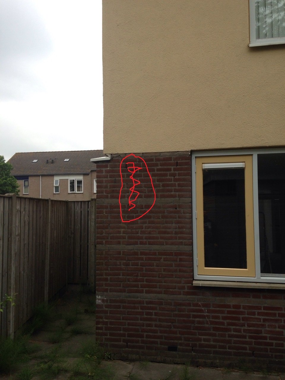

RicardoBelli Geplaatst: 26 juli 2018 Geplaatst: 26 juli 2018 De schotel op het gele gedeelte zetten gaat misschien niet lukken ,het lijkt erop dat dat tempex isolatie is maar ik kan het ook mis hebben. Als je er op klopt hoor je het wel .
RicardoBelli Geplaatst: 26 juli 2018 Geplaatst: 26 juli 2018 Het kan ook aangesmeerd zijn, dan kan het wel

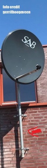

Ventura Geplaatst: 26 juli 2018 Geplaatst: 26 juli 2018 Mm.. de bomen blijven in de weg staan voor optimaal signaal ontvangst. Ooit bij stil gestaan voor een schuin dakmontage mast?

Tonskidutch Geplaatst: 26 juli 2018 Geplaatst: 26 juli 2018 er bestaan speciale deuvels voor WDVS / gevelisolatiesystemen met stucwerk en dat kan prima, je moet eerst even een priem gebruiken om te zien / meten hoe dik het isolatiepakket en de stuc laag is dan ga je gewoon naar een van de websites van dergelijke producenten en koopt je thermisch ontkoppelde deuvels Revelations, Sunset Mix Alina Kiya, Full Intention
RicardoBelli Geplaatst: 26 juli 2018 Geplaatst: 26 juli 2018 Ja je kunt de beugels ook uitsparen en dan op de binnenmuur zetten je moet dan de dikte van de isolatie opvangen.maar of het daardoor stabiel word betwijfel ik.

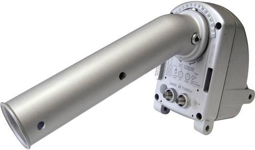

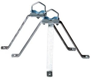

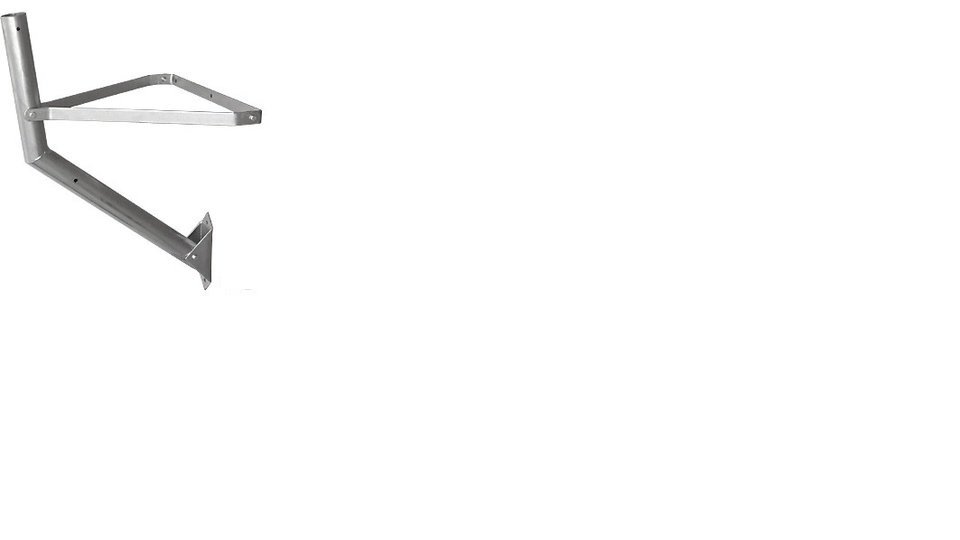

grungesocial Geplaatst: 27 juli 2018 Auteur Geplaatst: 27 juli 2018 Bedankt voor de reacties allemaal. Op 26-7-2018 om 08:14 zei Sprietje: Zodra er bomen in het ontvangstbereik van de gewenste satellieten staan, ontvang je niets meer. Je zult een plaats moeten zoeken waar de bomen niet in de weg staan. Dat kun je bekijken met behulp van een app op je mobile telefoon. Dit heb ik ook probeert, maar het geeft geen goede beeld van locaties, maar een huis verder, die buur heeft wel een schotel riching Astra 19 en 23 (CanalDigital geloof ik). Voor probleem met bomen, Ik heb wel met mijn buurman(aardig man) gesproken. Als Ik krijg zwaak signaal, dan hij zal iets doen met de bomen en gisteren, Ik heb een Triax 88 opgehaald van marktplaats (met 4 lnbs), alleen ik zag later, dat het middelste onderdeel van multifeed is gebroken, en ik kan het niet via internet bestellen. of ik moet het complete set kopen. Ik heb al een beugel van dit soort in thuis liggen. of moet ik gewoon van de lange beugels gebruiken? Dan ik ben opzoek naar passende bevestings beugels, Zullen jullie tips aan mij geven, welke ik kan bestellen van dit soort beugels voor Triax 88? want er zijn verschilden soort ook met de prijs.
Sprietje Geplaatst: 28 juli 2018 Geplaatst: 28 juli 2018 Het heeft geen zin een schotel tegen de muur te monteren als de schotel geen vrij zicht heeft op de satellieten. Je ontvangt dan niets. Zoek eerst naar een plaats waar je wel vrij zicht hebt.
