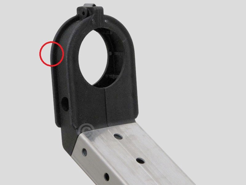

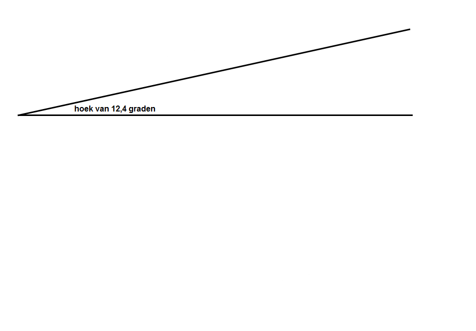

Sprietje Geplaatst: 31 juli 2018 Geplaatst: 31 juli 2018 (aangepast) Dat geeft geen onoverkomelijk probleem. De afstand tussen de golfpijpjes is tussen de Astra 23,5e en 28,2e 4mm groter dan de afstand tussen de Astra 19,22 en 23,5e. Aan de zijde van de Astra 28,2 is er dan ook geen ruimte tekort. Het verschil tussen de Gibertini lnb-klem en de Triax-lnb-klem is dat Gibertini aan de buitenomtrek twee ruggen heeft zitten. Als je die ruggen weg vijlt daar waar de golfpijp van de Astra 19,2 lnb zit, past de lnb-klem tussen de golfpijpjes. Een Canal Digitaal triple-lnb met 4 aansluitingen koop je in Nederland al voor €68,79 In jou woonplaats moet de triple-lnb -12,4 graden schuin staan (zie bijlage), de kop van de 28,2 het hoogst. 31 juli 2018 aangepast door Sprietje

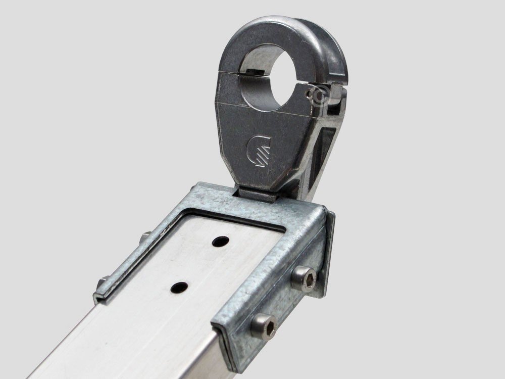

Sprietje Geplaatst: 31 juli 2018 Geplaatst: 31 juli 2018 (aangepast) Als je de kunststof lnb-klem wat gammel vind voor zo'n zwaar monoblock, dan kun je een Gibertini 23mm klem van aluminium kopen. Dan heb je ook geen verloopring nodig van 23 naar 40mm. 31 juli 2018 aangepast door Sprietje

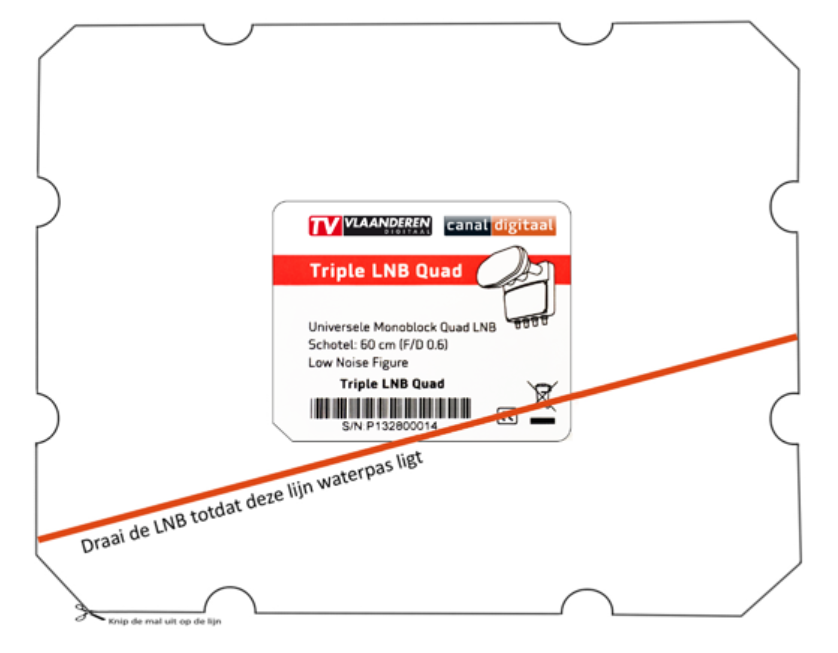

Sprietje Geplaatst: 1 augustus 2018 Geplaatst: 1 augustus 2018 Nee, de schuinte die de in moet stellen met de triple-lnb. In de verpakking van de triple-lnb zit standaard een malletje bijgeleverd hoe schuin dat je het blok moet zetten maar die triple-lnb gebruiken ze bij Canal Digitaal en TV Vlaanderen. De schuine lijn op de mal is dan ook een gemiddelde van Nederland en België samen en daar kan makkelijk 3 graden verschil in zitten. Daarom heb ik de schuinte speciaal voor jou locatie uitgerekend. Dan kun je hem optimaal instellen.
