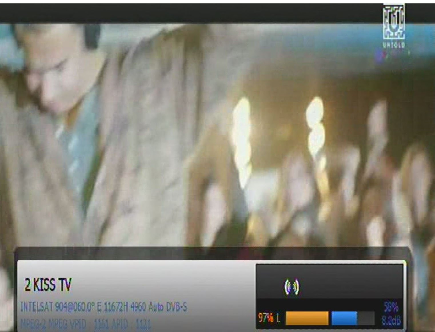

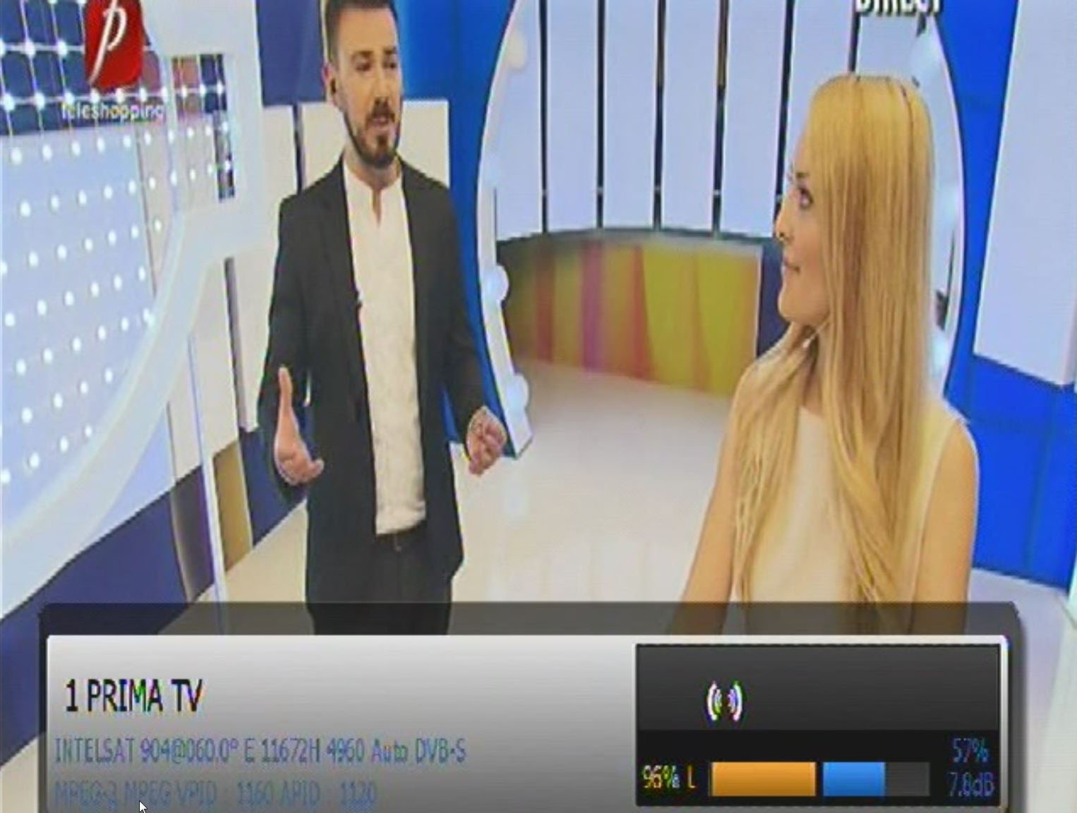

Op mijn gibertini OP 85 SE krijg ik nu, in vaste opstelling ,  op 60 oost in de KU band Prima TV en Kiss TV  met 56% kwaliteit met een SAB Tiran FTASC Primo.
Op de andere transponders ontvang ik geen signaal
Kan dat kloppen en wie heeft in de Ku-band op 60 oost meer ontvangst ?
Klopt.
Zijn buiten enkele data tp's en soms een feed de enige zenders die je op deze positie kan ontvangen . Schijnbaar dus enkel spotbeam 29 tot hier te ontvangen.
