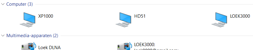

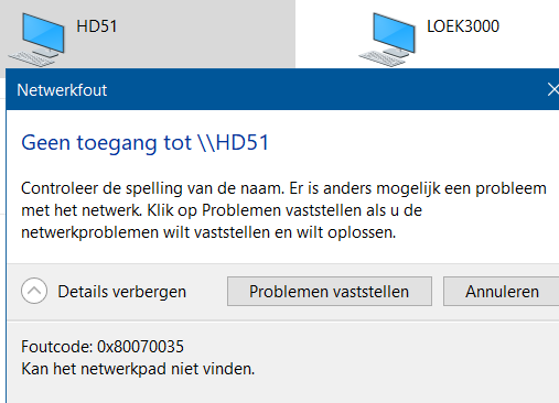

Ik heb zelf gemerkt dat als ik via de netwerkinstellingen de naam van HD51 veranderd naar bijvoorbeeld HD52, ik weer wel toegang krijg tot de reciever.

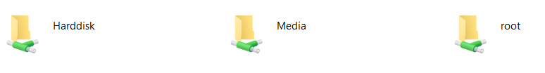

Ik zie de netwerkschijf wel:
Alleen als ik dubbelklik dan krijg ik deze:
Met OpenATV had ik hier nooit problemen mee..

smbd -V
in een telnet venster op je mutant uitvoeren
(ik adviseer DCC_E2.exe om dit te doen)
dan zie je dat de samba versie hoger is dan jij op windows heb ingesteld, je zult nog wel smb 1.0 gebruiken
en dan wordt de HDD niet gezien

Bedankt voor jouw reactie :)
Ik heb al eerder problemen gehad om bestanden in te lezen VANAF de Mutant naar de PC, maar dit is andersom... ik wil bestanden uitlezen van PC -> de mutant..... als ik w10 opnieuw installeerd, dan gaat het wel........ en bij Openatv lukte het altijd..

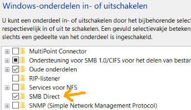

Hoe verander ik iets wat betreft Samba in W10?
T90, Mutant HD 51
dat is al eens besproken
maar als je de windows onderdelen installeren opent
kom je vanzelf drie opties tegen voor de SMB versie
en anders moet je toch even de smb.config uit je mutant laten zien
je kunt een minimum protocol vastleggen en een maximum protocol

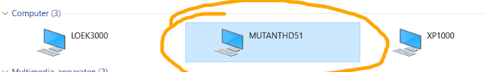

Ik zie het, ben nu bezig met de hostname file te veranderen, kijken wat die doet.
via windows kom ik niet verder dan :

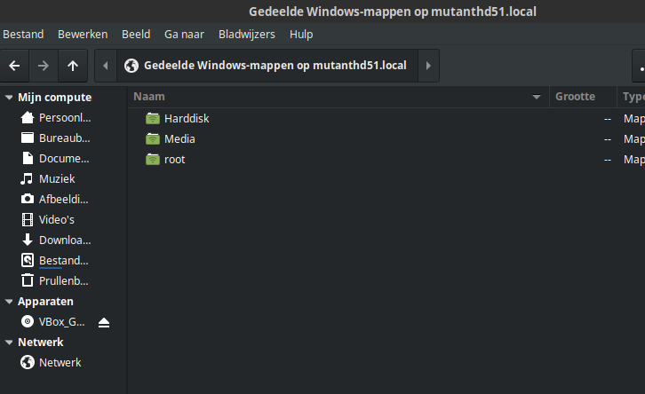

Kom er nu wel in...... vreemd toch? Lijkt wel of er een verkeerde referentie wordt bewaard ergens:
En opeens lukt het ook via Mint........:
aangepast door Loek3000
T90, Mutant HD 51
ja is niet vreemd maar plots gaat niets
workgroup en hostnames resolven gaat enkel met smb1.0
of je maakt een eigen hosts bestand aan als admin...
en mint ziet hem omdat je via vbox erin gaat onder windows connections
