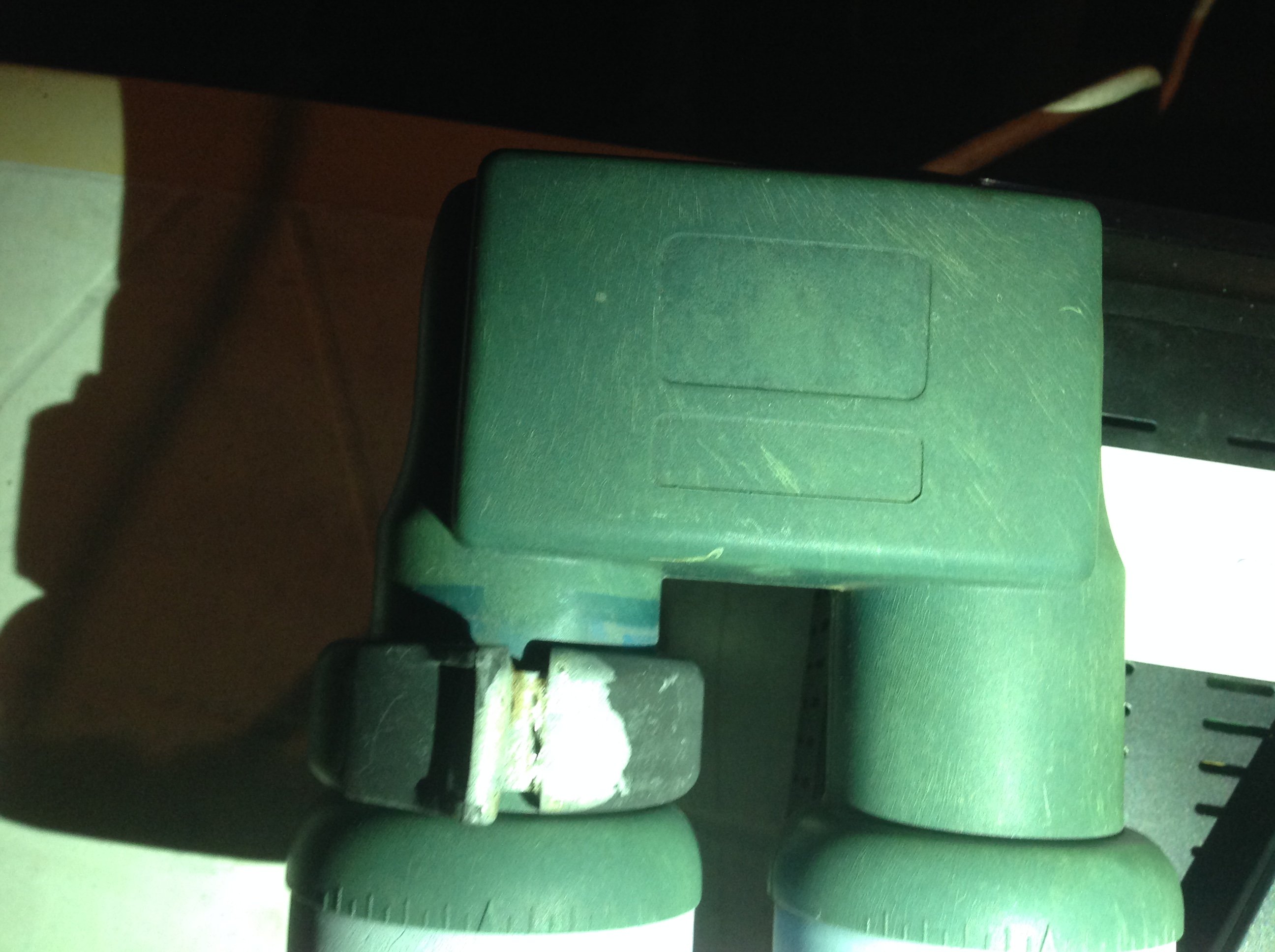

Moderator ceesv Geplaatst: 4 augustus 2018 Moderator Geplaatst: 4 augustus 2018 Ja, maar met welke kop. Wanneer de kop van de Hotbird op astra uitgericht is, zal je wel astra 1 ontvangen, maar geen hotbird. Bij dit soort koppen zit hotbird op Diseqc 1 en Astra 10 op Diseqc 2. Bij jou zit Astra op diseqc 1? Gaat niet bestaat niet! 65" 4-K OLED, Vu+ Duo 4K SE BT, Vu+ Solo 4K, Rebox-8500, Rebox-8000, Wavefrontier T-90, Satlook Digital NIT, Megasat HD5 Combo Gebruik je een advertentie blocker? Maak dan een uitzondering voor onze website. Zonder advertentie (inkomsten) kan deze site niet voortbestaan.

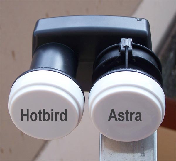

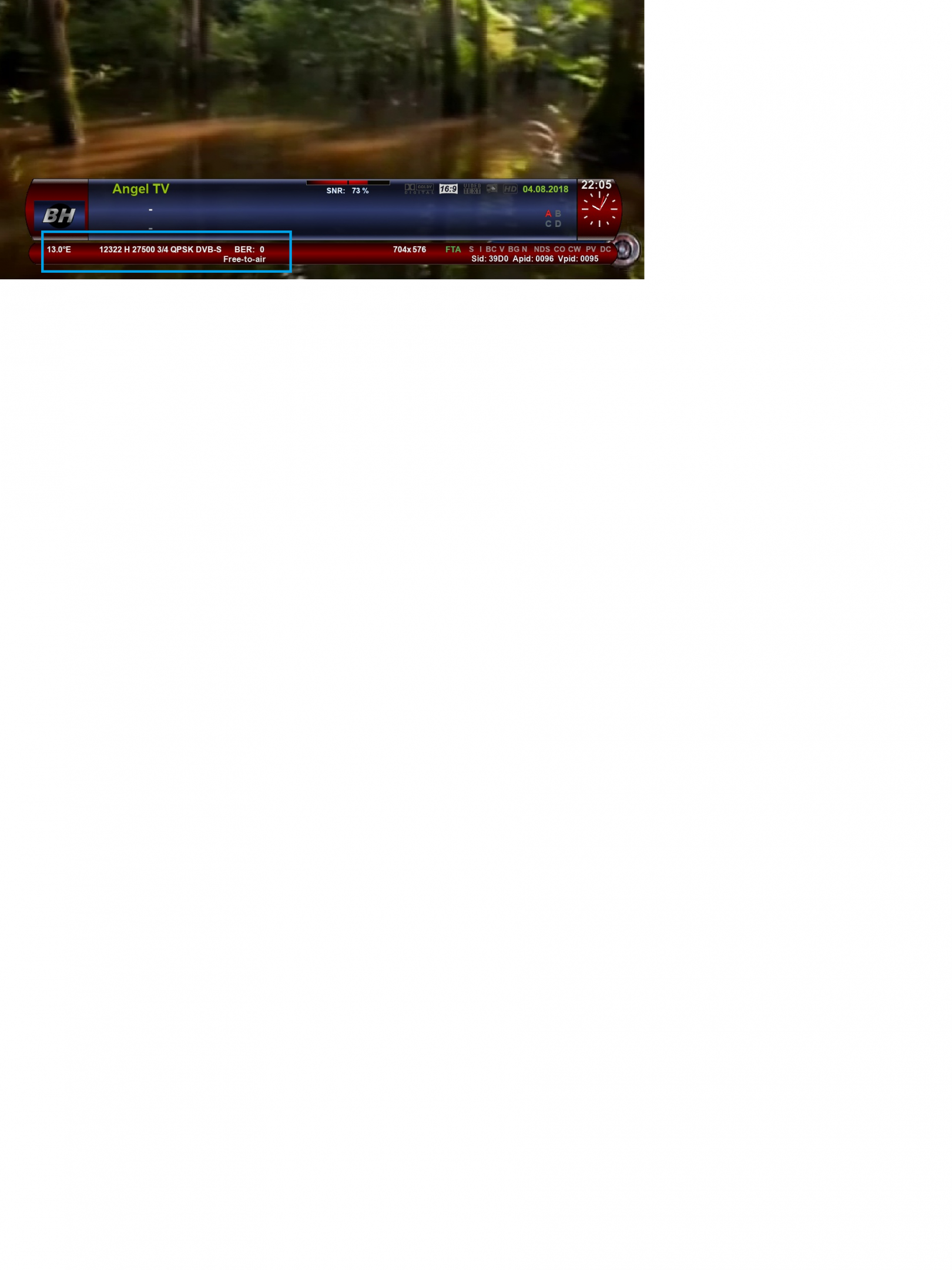

smetje limb.BE Geplaatst: 4 augustus 2018 Geplaatst: 4 augustus 2018 (aangepast) astra1 hotbird lnb dit is een vb😀 4 augustus 2018 aangepast door smetje limb.BE Db. 900UHD 2X. 4x twin lnb 1x bosat 1.50m .Dreambox 7020hd v2 . Dreambox 800 Db 8000 1x. Db 800se Db 2X 500HD Sab unix triple 2x. Xsarius Galaxy 4K. Gigablue trio. Gigablue Quad Plus. Zgemma H7 Cabel en Sat Samsung UE65MU7070 4K Ultra HD Smart LED Samsung UE46F6650SSXXN led 1x LG 60"lb 870v

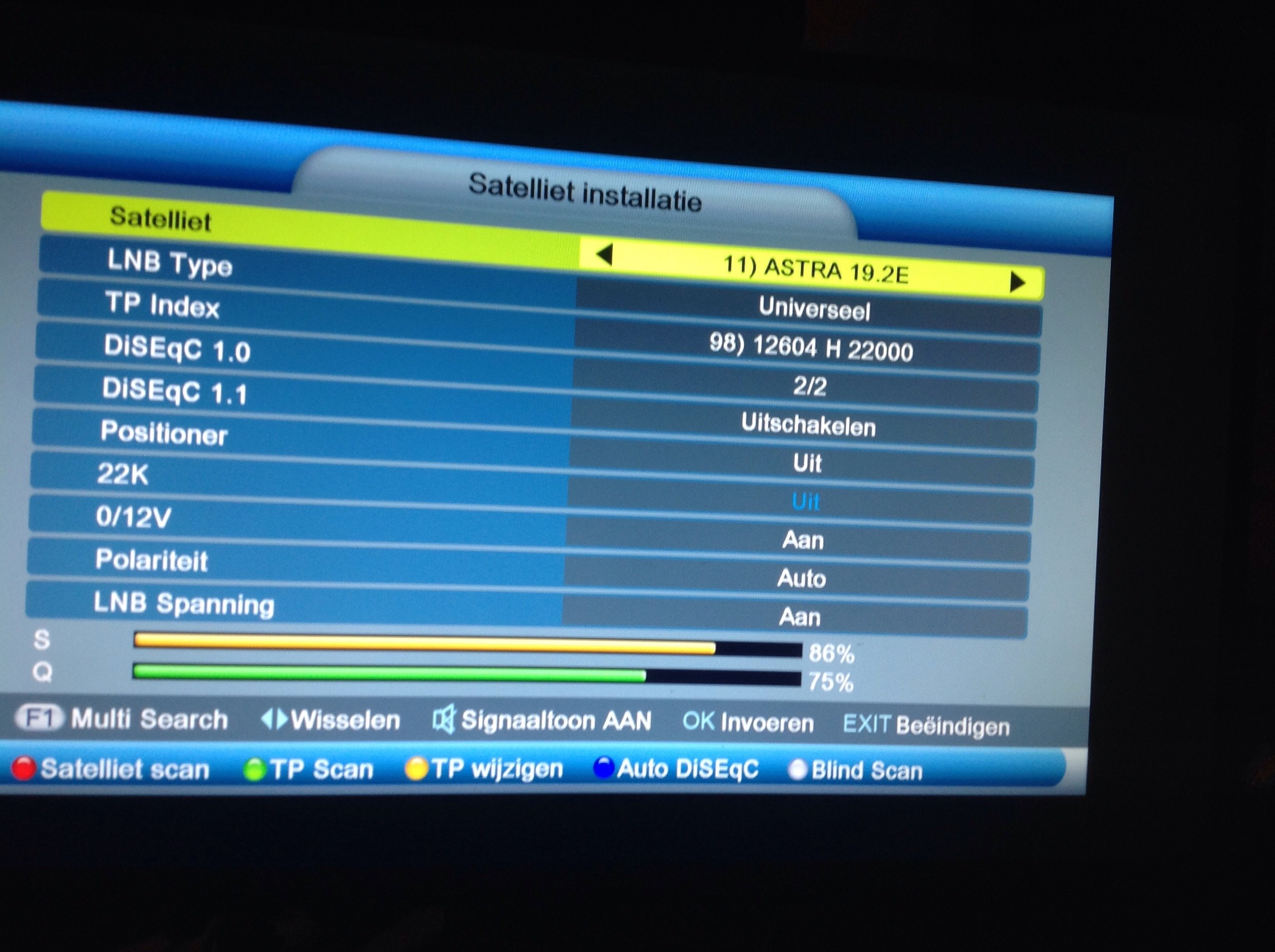

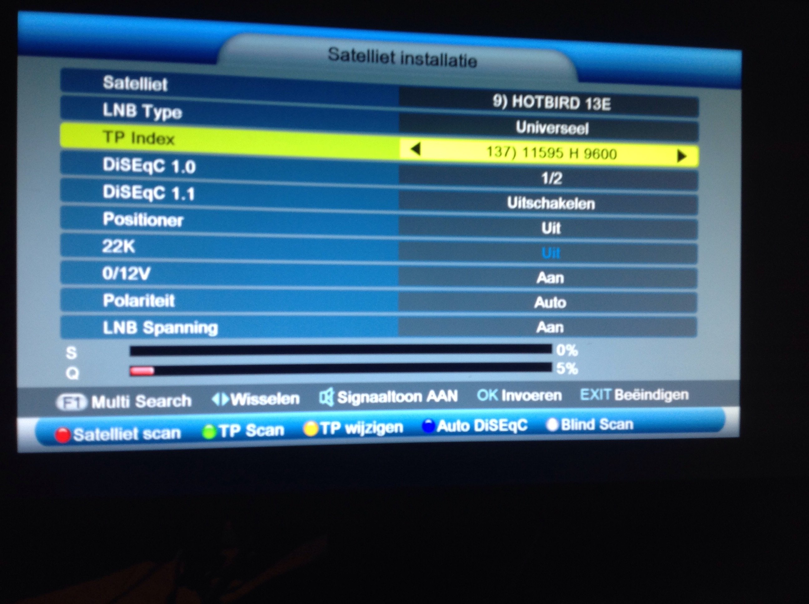

edofnine Geplaatst: 4 augustus 2018 Auteur Geplaatst: 4 augustus 2018 2 minuten geleden zei ceesv: Ja, maar met welke kop. Wanneer de kop van de Hotbird op astra uitgericht is, zal je wel astra 1 ontvangen, maar geen hotbird. Bij dit soort koppen zit hotbird op Diseqc 1 en Astra 10 op Diseqc 2. Bij jou zit Astra op diseqc 1? Nee, inmiddels toch voor elkaar gekregen om hem op Diseqc 1 te krijgen, en de Astra opm2 Ik weet niet eens meer of er nog een sticker ofzo opzit met het merk. Moet ik morgen bij daglicht even kijken... 51 minuten geleden zei satkijker: Hoe heb je het duo blok gemonteerd als je voor de schotel staat , 19,2 in de klem en 13 rechts er langs hangend 1 uur geleden zei smetje limb.BE: als je deze transponder ingeeft en laat hem dan scannen op astra1 zie foto en de andere op hotbird 1 minuut geleden zei edofnine: Nee, inmiddels toch voor elkaar gekregen om hem op Diseqc 1 te krijgen, en de Astra opm2
Moderator ceesv Geplaatst: 4 augustus 2018 Moderator Geplaatst: 4 augustus 2018 Er is geen transponder op hotbird op 11595, je zal daar dus geen signaal ontvangen. Gaat niet bestaat niet! 65" 4-K OLED, Vu+ Duo 4K SE BT, Vu+ Solo 4K, Rebox-8500, Rebox-8000, Wavefrontier T-90, Satlook Digital NIT, Megasat HD5 Combo Gebruik je een advertentie blocker? Maak dan een uitzondering voor onze website. Zonder advertentie (inkomsten) kan deze site niet voortbestaan.

edofnine Geplaatst: 4 augustus 2018 Auteur Geplaatst: 4 augustus 2018 13 minuten geleden zei ceesv: Ja, maar met welke kop. Wanneer de kop van de Hotbird op astra uitgericht is, zal je wel astra 1 ontvangen, maar geen hotbird. Bij dit soort koppen zit hotbird op Diseqc 1 en Astra 10 op Diseqc 2. Bij jou zit Astra op diseqc 1? Helaas is het stickertje eraf...

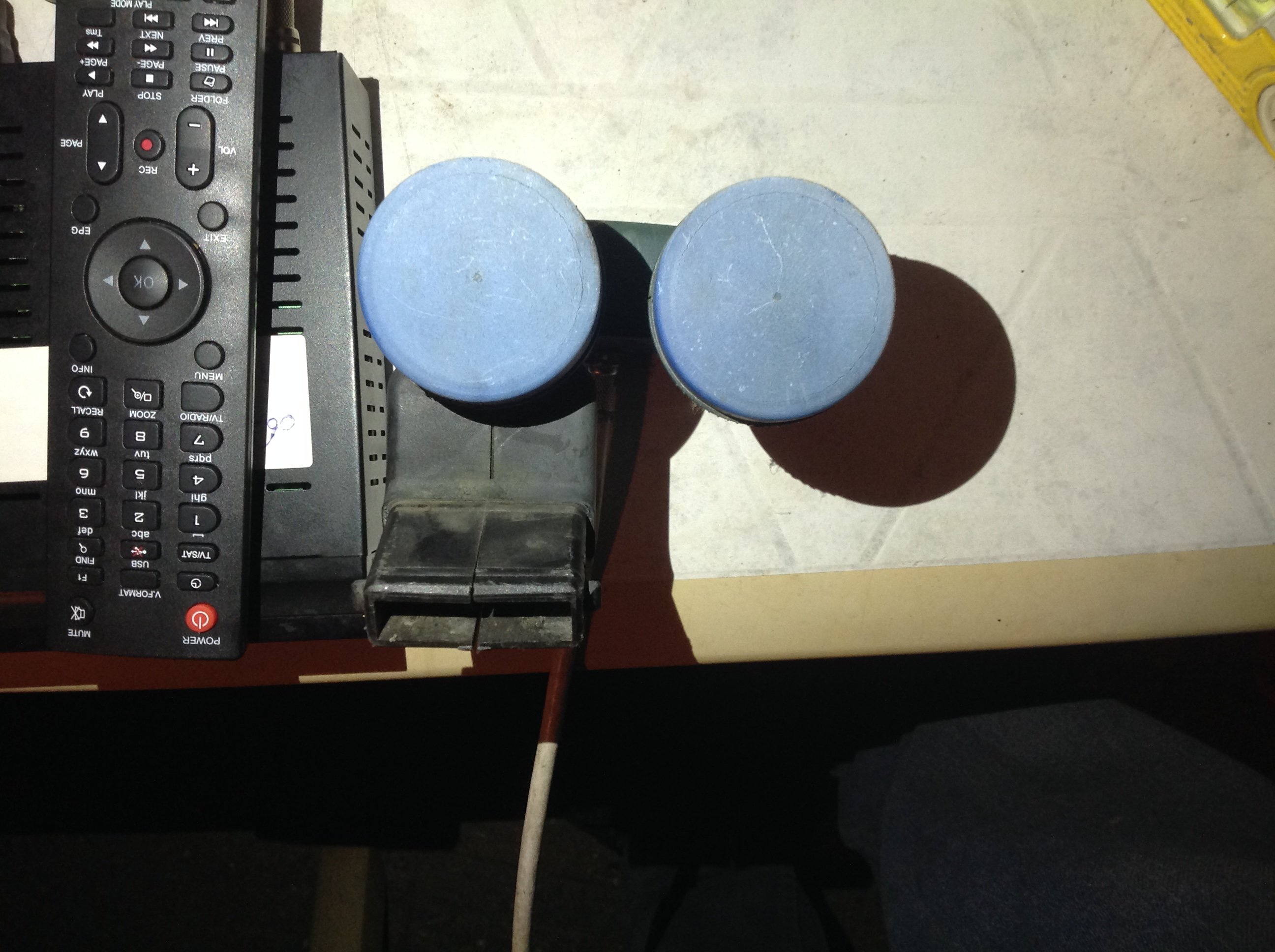

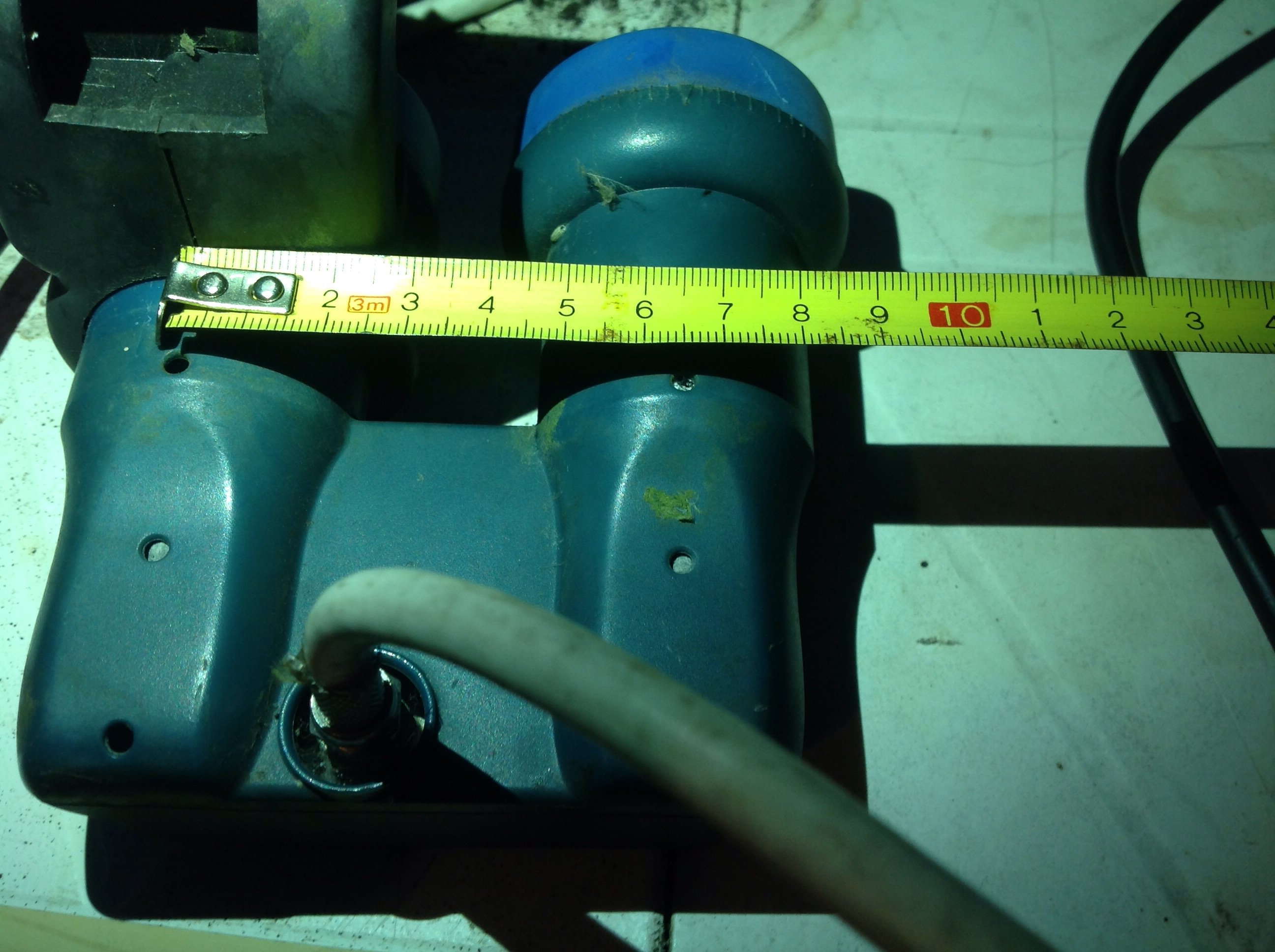

smetje limb.BE Geplaatst: 4 augustus 2018 Geplaatst: 4 augustus 2018 hoe groot was je schotel en meet eens de hart afmeting tussen de 2 lnb"s.... het puntje op de kop van voor misschien 6 cm of ???? Db. 900UHD 2X. 4x twin lnb 1x bosat 1.50m .Dreambox 7020hd v2 . Dreambox 800 Db 8000 1x. Db 800se Db 2X 500HD Sab unix triple 2x. Xsarius Galaxy 4K. Gigablue trio. Gigablue Quad Plus. Zgemma H7 Cabel en Sat Samsung UE65MU7070 4K Ultra HD Smart LED Samsung UE46F6650SSXXN led 1x LG 60"lb 870v
Moderator ceesv Geplaatst: 4 augustus 2018 Moderator Geplaatst: 4 augustus 2018 Je duo kop is gemaakt voor een bepaalde schotelmaat. Wanneer je een grotere schotel ophangt werkt die kop niet meer voor jou 2 posities gevraagde satelliet posities! Je zal dan de benodigde afstand tussen de 2 koppen moeten uitreken en een passende duo lnb moeten zoeken. In je openingspost heb je het alleen maar over een andere ontvanger, niet over een grotere schotel. Gaat niet bestaat niet! 65" 4-K OLED, Vu+ Duo 4K SE BT, Vu+ Solo 4K, Rebox-8500, Rebox-8000, Wavefrontier T-90, Satlook Digital NIT, Megasat HD5 Combo Gebruik je een advertentie blocker? Maak dan een uitzondering voor onze website. Zonder advertentie (inkomsten) kan deze site niet voortbestaan.
Sprietje Geplaatst: 4 augustus 2018 Geplaatst: 4 augustus 2018 Het lijkt me een Megasat 6 graden monoblock waarvan Astra 19,2 diseqc-positie 1 heeft. Hoe breed is de schotel?
edofnine Geplaatst: 4 augustus 2018 Auteur Geplaatst: 4 augustus 2018 19 minuten geleden zei ceesv: Ja, maar met welke kop. Wanneer de kop van de Hotbird op astra uitgericht is, zal je wel astra 1 ontvangen, maar geen hotbird. Bij dit soort koppen zit hotbird op Diseqc 1 en Astra 10 op Diseqc 2. Bij jou zit Astra op diseqc 1? 5 minuten geleden zei a33: Als je schotel met je vorige ontvanger goed stond uitgericht, en het probleem zich pas met de nieuwe ontvanger openbaarde, kan het dan zijn (omdat je ook 23oost ontvangt) dat je 19oost en 23oost wilt ontvangen, en dat je schotel dus nog steeds goed staat? En dat je de naam 'hotbird' alleen maar gebruikt omdat je een monoblock-LNB gebruikt die bedoeld is voor 13oost en 19oost? Welke zenders/ zenderpakketten wil je ontvangen? Just to be sure dat we het juiste probleem te pakken nemen.... Groet, A33 4 minuten geleden zei smetje limb.BE: hoe groot was je schotel en meet eens de hart afmeting tussen de 2 lnb"s.... het puntje op de kop van voor misschien 6 cm of ???? Afstand is 6,5 centimeter 1 minuut geleden zei Sprietje: Het lijkt me een Megasat 6 graden monoblock waarvan Astra 19,2 diseqc-positie 1 heeft. Hoe breed is de schotel? Horizontale doorsnee is ongeveer 85 centimeter
Moderator ceesv Geplaatst: 4 augustus 2018 Moderator Geplaatst: 4 augustus 2018 En wat voor schotel gebruik je nu? Gaat niet bestaat niet! 65" 4-K OLED, Vu+ Duo 4K SE BT, Vu+ Solo 4K, Rebox-8500, Rebox-8000, Wavefrontier T-90, Satlook Digital NIT, Megasat HD5 Combo Gebruik je een advertentie blocker? Maak dan een uitzondering voor onze website. Zonder advertentie (inkomsten) kan deze site niet voortbestaan.
smetje limb.BE Geplaatst: 4 augustus 2018 Geplaatst: 4 augustus 2018 deze moet werken al op een 80cm schotel Db. 900UHD 2X. 4x twin lnb 1x bosat 1.50m .Dreambox 7020hd v2 . Dreambox 800 Db 8000 1x. Db 800se Db 2X 500HD Sab unix triple 2x. Xsarius Galaxy 4K. Gigablue trio. Gigablue Quad Plus. Zgemma H7 Cabel en Sat Samsung UE65MU7070 4K Ultra HD Smart LED Samsung UE46F6650SSXXN led 1x LG 60"lb 870v
Sprietje Geplaatst: 4 augustus 2018 Geplaatst: 4 augustus 2018 Met monoblock past bij de schotel, daar hoeft de fout dus niet in gezocht te worden.
