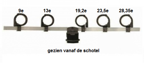

Ik heb het volgende voor je uitgerekend voor Doetinchem voor een Triax 88 voor de 9e, 13e, 19,2e, 23,5e en 28,35e:
- zet de rail precies 9° schuin. Doe dit bijv. met de waterpasfunctie van je telefoon.
- plaats de lnb's zoals in de afbeelding aangegeven, d.w.z. de 9e en 13e aan de ene zijde van de arm en de 19,2 - 23,5 -28,35 aan de andere zijde van de arm.
- schuif de lnb-klem van de Astra 19,2  zodat het hart van de lnb 10mm rechts van het midden van de arm ligt.
- de afstanden van de lnb's moeten als volgt afgesteld worden
tussen de 9e en 13e is 50,5mm
tussen de 13e en 19,2e is 78mm
tussen de 19,2e en 23,5e is 54mm
tussen de 23,5e en 28,35e is 61mm
dit zijn allemaal hart op hart maten gemeten aan de voorzijde van de lnb van kuiltje tot kuiltje in de kap.
Zoals je ziet moet je bij een afstand van 50mm 1 smalle en 1 brede lnb gebruiken om ze tot op 50mm afstand te krijgen (60+40=100:2=50)
Omdat de 9e niet sterk is, gebruik je daar de Inverto Black Ultra.
Voor de 13e gebruik je de smalle MTI Gold single
Ook de afstand tussen de 19,2e en 23,5e is met 54mm eigenlijk te weinig voor twee Inverto's met een kop van 59,5mm maar door de schuinstand van beide lnb's haal je wel een afstand van 58,5mm, dat is 4,5mm te veel maar als je de afwijking bij de 19,2e zet, is dat geen probleem.
Hoe plaats je nu de lnb's verder:
- plaats de lnb van de Astra 23,5 met de kop tegen de Astra 19,2
- plaats de lnb van de Astra 28,35 op 61mm zoals aangegeven
- de plaats van de Hotbird 13 mag je niet meten t.o.v. de 19,2-lnb omdat die niet helemaal goed staat. Die meet je vanaf de Astra 23,5 en zet hem op 78+54=132mm van kuiltje tot kuiltje. Let wel dat dit in een bocht gemeten is, dezelfde bocht die in de rail zit. Een rolmaat is niet handig, gebruik een 15cm metalen maatlatje of een plastic tekenliniaal die je een beetje rond kunt drukken.
- de afstand tussen de Hotbird 13 en Eutelsat 9 oost gewoon 50,5mm aanhouden.
Stel de skew van de lnb's als volgt in:
- 9e op 0 dus recht omlaag
- 13e op -2°
- 19,2e op -2°
- 23,5e op -6°
- 28,35e op -10°
d.w.z. tegen de wijzers van de klok ingedraaid als je tegen de achterzijde van de lnb kijkt gemeten t.o.v. verticaal, niet t.o.v. de rail.
Opmerking: Je gebruikt een SAB-rail op een Triax 88. Dat past niet lekker. De kunststof railhouder zit los in de lnb-arm. Vul de ruimte op zodat de speling weg is en let er op dat de lnb's zo laag mogelijk op de schotel gericht zijn, in ieder geval ruim beneden het midden van de schotel.
Opmerking 2: Een locatie die 10-15km afwijkt is niet van belang voor de berekening en afstelling van de schotel.

Super bedankt voor de handleiding, dat gaat een hele klus worden.
De 9e is wel dus wel te ontvangen met mijn Triax?
begrijp denk ik wel waarom het vandaag niet gelukt is, in de opstelling zoals jij het weergeeft bestrijk je groter deel van de horizon.
Had die bij mij dus buiten de rail moeten staan.
Ga nog wel voor een originele triax. Mijn originele heeft in het verleden een ongelukje gehad.
Dacht dat ik een originele terug bestelde. Maar dat bleek dus een sab te zijn. Zit nog op antwoord van de webwinkels te wachten welke ze nu in de verkoop hebben.

Ik heb de berekening zo gemaakt dat de 9 oost niet zo ver naar buiten staat en de sterke Astra 28,35 wat verder. Volgens mij moet het met deze schotel geen probleem zijn om de Eutelsat 9B te ontvangen.
