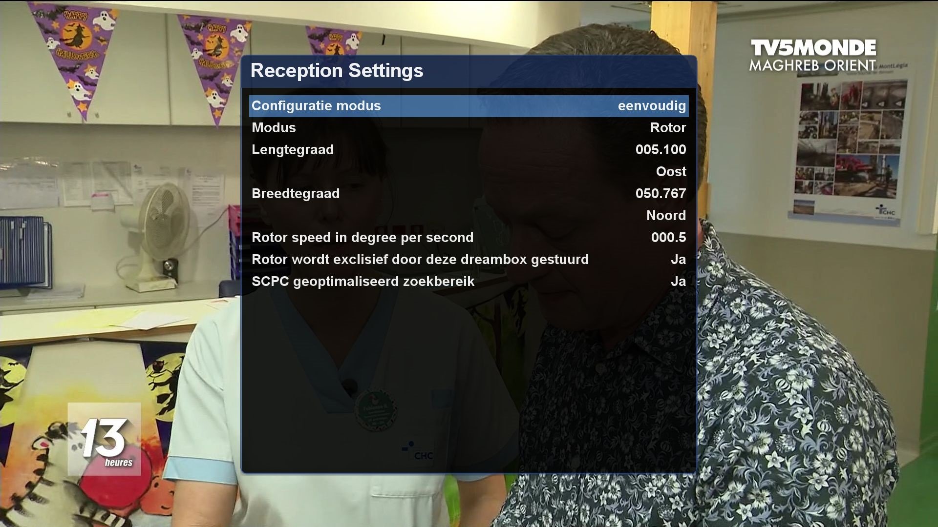

DM920
Tuner type DVB-S2
Modus: Rotor
Lengtegraad correct ingevuld
Breedtegraad correct ingevuld
Rotor speed in degree per second: 000,5
Rotor wordt exclisief door deze dreambox gestuurd: ja
SCPC peoptimaliseerd zoekbereik: ja

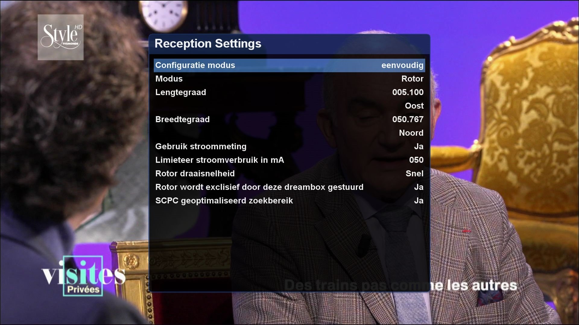

DM8000
Tuner type DVB-S2
Modus: Rotor
Gebruik stroometeing: Ja
Limiteer stroomverbruik in mA: 015
Rotor draaisnelheid: Snel
SCPC eoptimaliseerd zoekbereik: ja
De DM920 stuurt geen stroom naar de motor denk ik,
zit dit dan in de cam die je gebruikt?

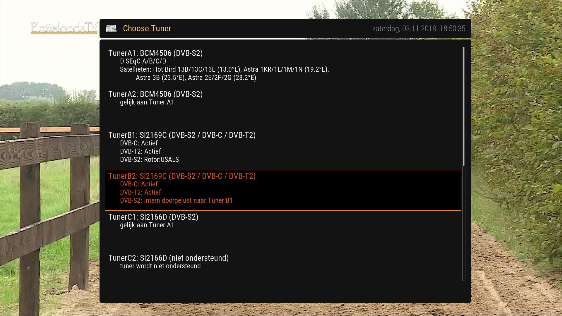

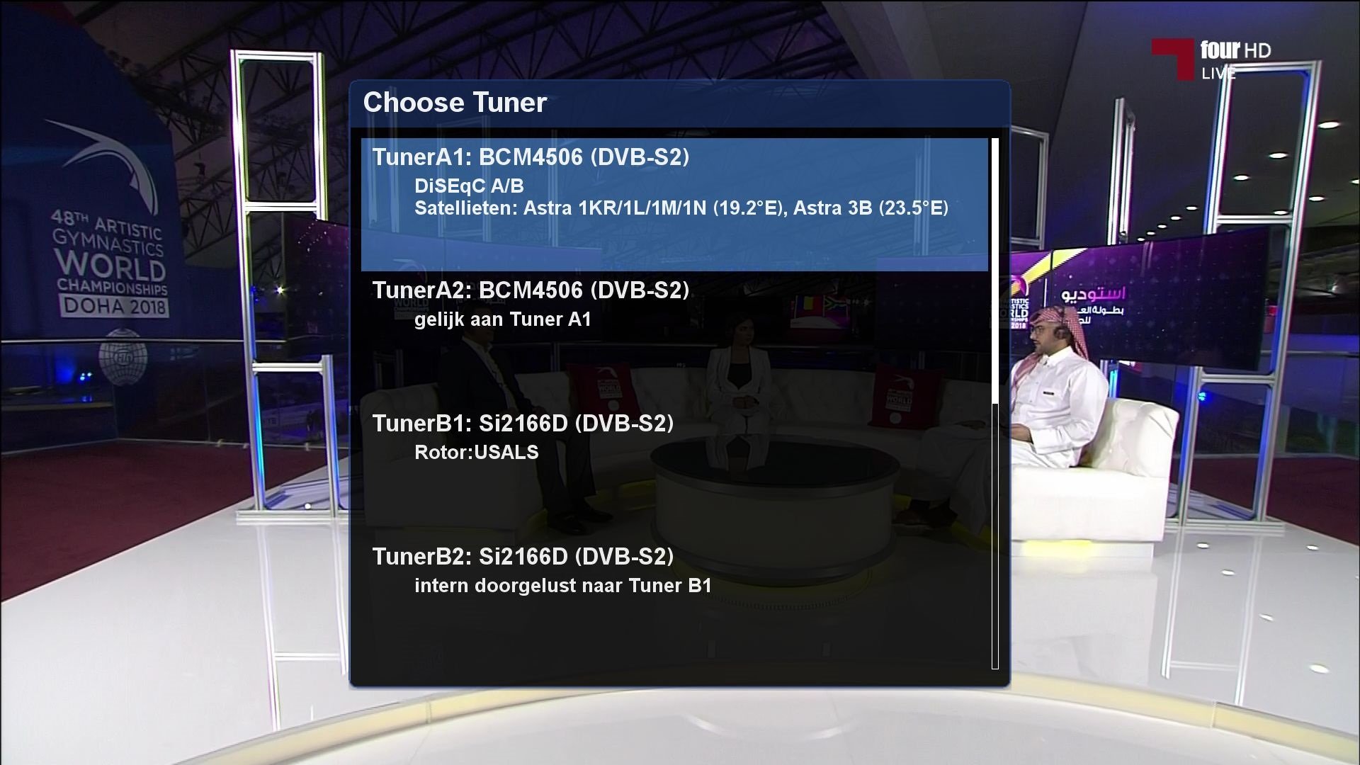

Ik heb in mijn box meerdere tuners zitten. Bij de BCM tuner is er wel stroom keuze, bij de Silicon Labs tuner is die optie niet aanwezig en ook niet nodig.
SCREENSHOT TUNERS:
SCREENSHOT SILABS TUNER SETTINGS:
SCREENSHOT BCM TUNER SETTINGS:

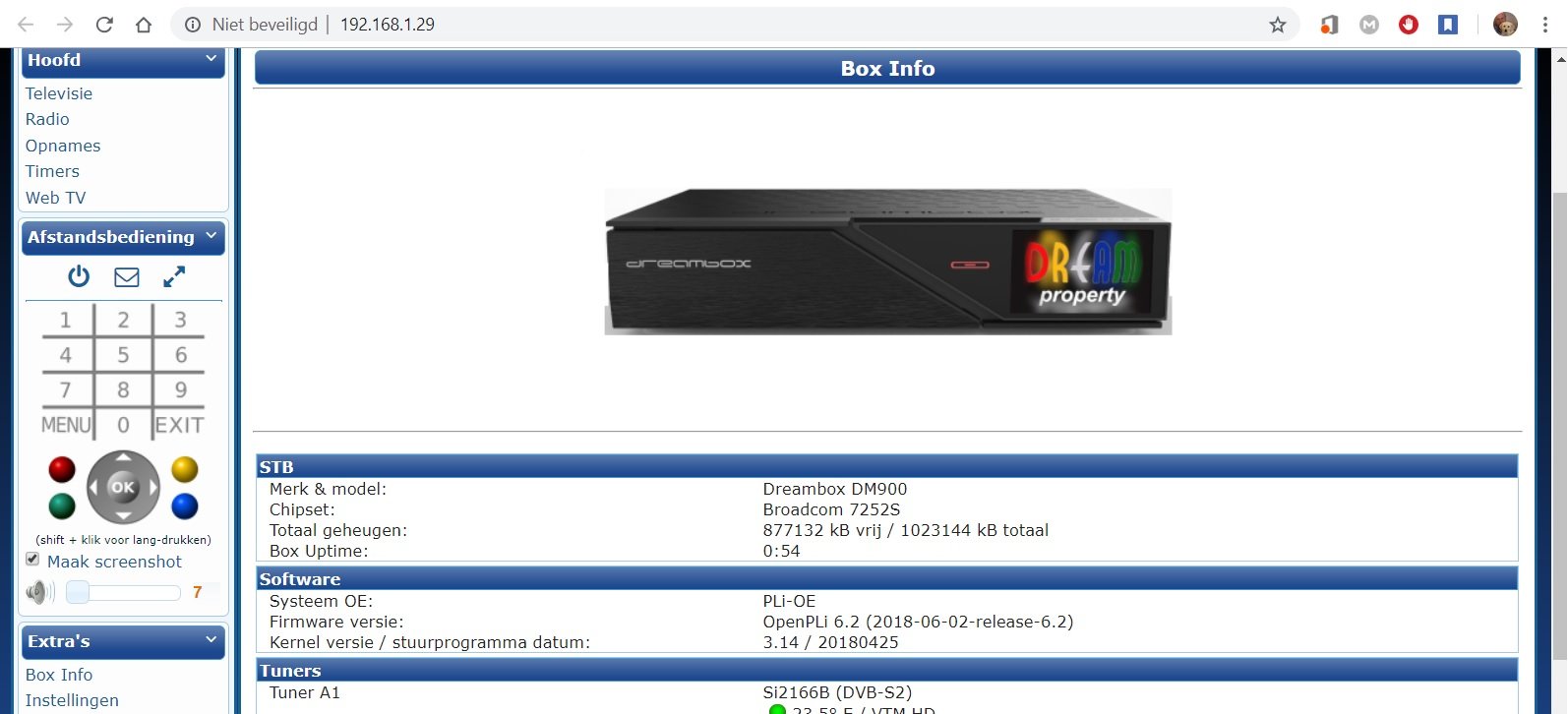

Ik dacht gelezen te hebben dat PLi niet meer wordt ondersteund.
1x Dreambox 900UHD OpenPLi 6.2 (2018-06-02-release-6.2)

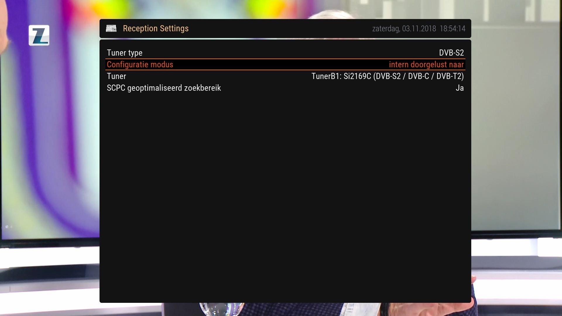

Normaal zie je met de triple tuner 6 tuners (2x DVB-S2 - 2xDVB-C - 2xDVBT2)
De DVB-S2 tuner kan je bij configuratie instellingen intern doorlussen
(Bij mij is de triple tuner B1 en B2) Bij jou zal dat A1 en A2 zijn met elks drie tuner keuzes
aangepast door satmaat

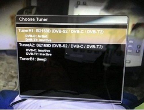

Ik denk dat ik de verkeerde firmware geladen heb, want al deze instellingen zijn bij Newnigma2 niet mogelijk.
Ik zie bij choose tuner:
TunerA1: Si2169D (VB-S2/DVB-C/ DVB-T2
DVB-:C: Actief
DVB-T2: inactive
TunerA2: Si2169D (VB-S2/DVB-C/ DVB-T2
DVB-:C: inactive
DVB-T2: inactive
Tuner B1: (Leeg)
